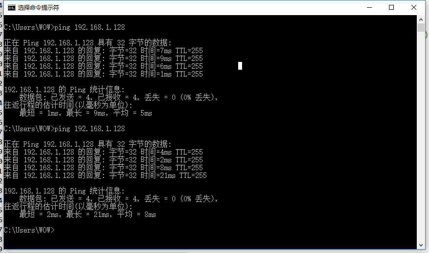

2、 Ping
最简单的就是Ping,这个系统自带的命令可以很方便的检测是否连接成功以及连接的延迟如何。

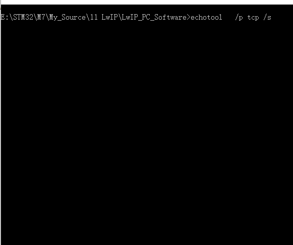

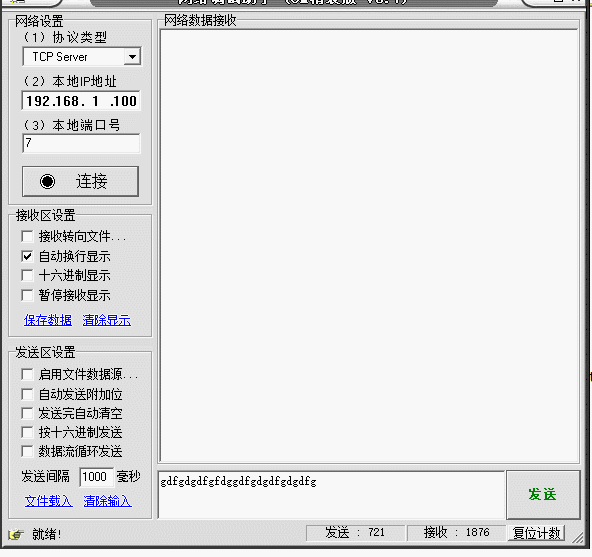

Echo  在端口7检测有没有数据的到来,使用的软件是一个开源的EchoTool。下面的测试可以看到客户端连上服务器之后传输字符串给测试工具。
4 收发测试

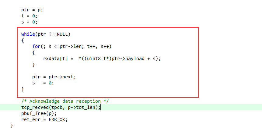

收发测试中开发板将收到的数据原封的发送给上位机,如果上位机没有发送数据,开发板每隔一段时间会自动的发送一个字符串到服务器。
主要的处理是将收到的数据保存起来然后发送给你服务器,测试如下;
