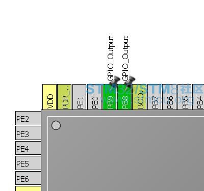

PB8和PB9分别连接OLED的SDA和SCL

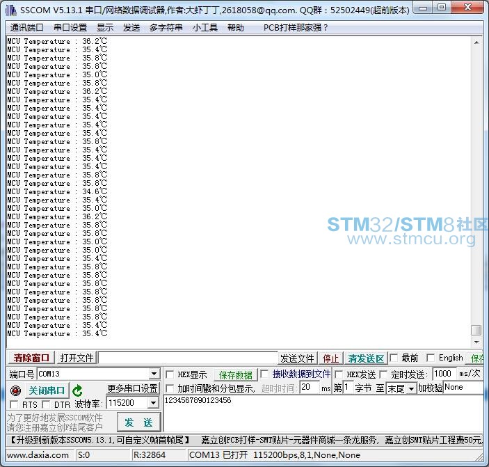

串口3发送到串口助手

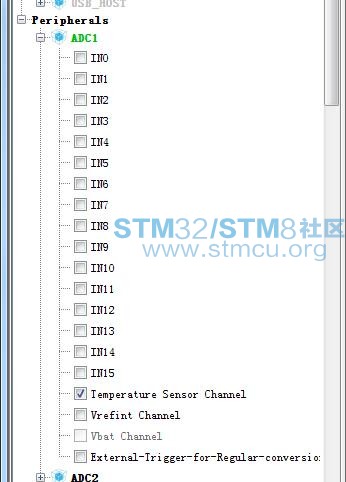

ADC1采集数据

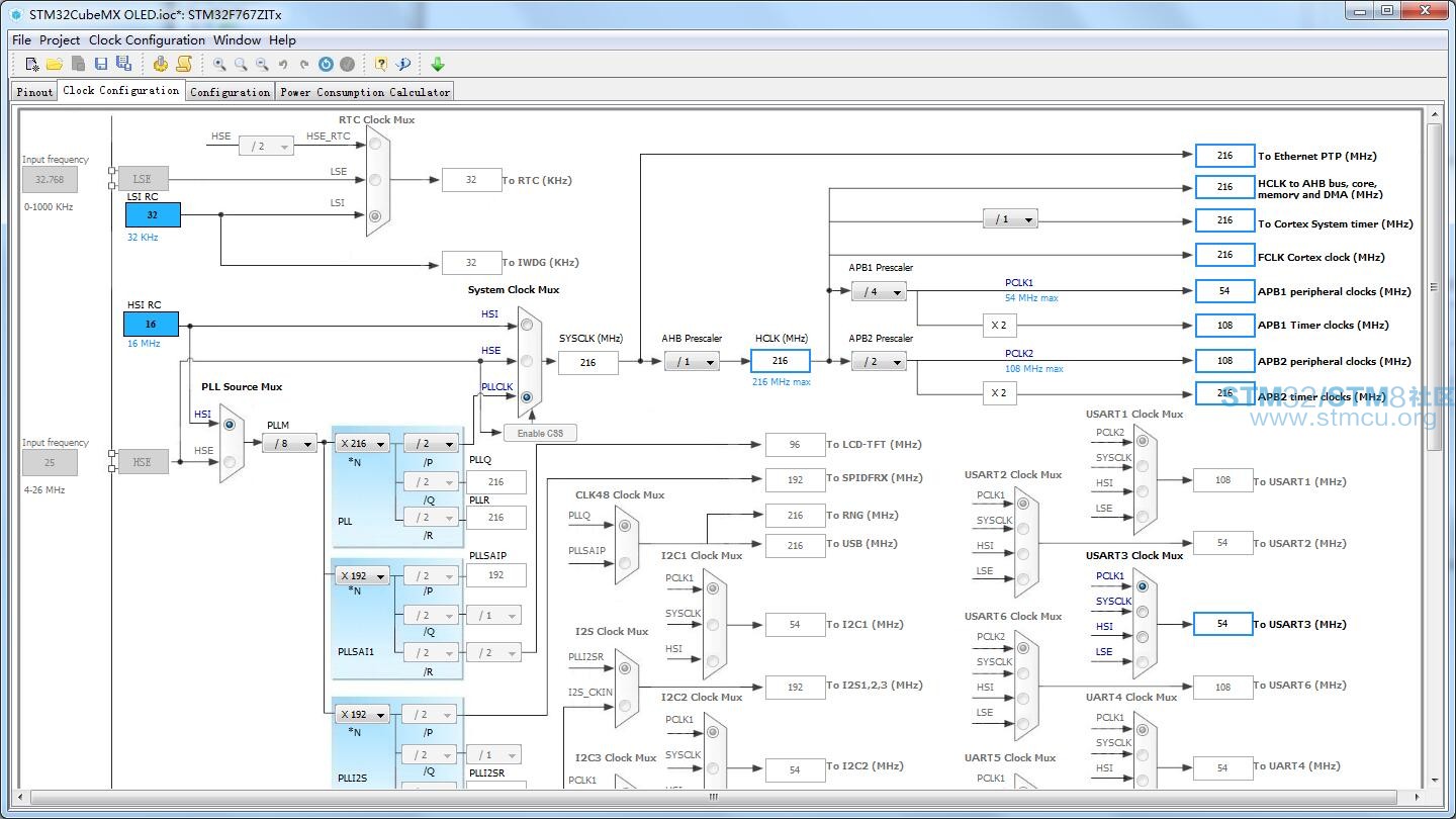

设置时钟

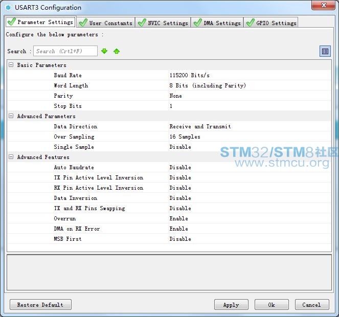

设置串口3波特率

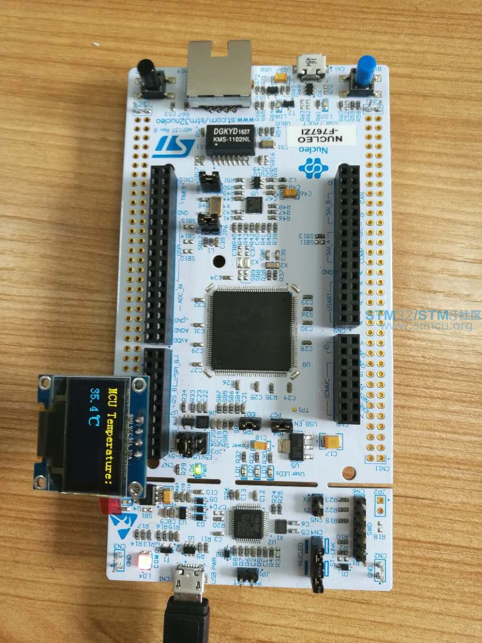

编译并下载到板子
串口发送的数据
