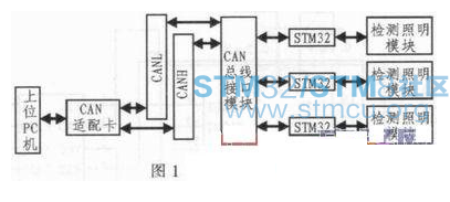

系统的设计主要有以下五部分组成:上位PC机、CAN适配卡、微控制器STM32、CAN总线接口模块、光线检测照明模块。上位PC机提供操作界面,并且利用组态王软件通过CAN总线向微控制器STM32发送指令和接收微控制器STM32发送的信息,微控制器STM32通过与CAN总线接口电路向CAN总线发送指令和接收CAN总线各个节点的信息,检测照明模块通过检测电路将检测到的信息发送给STM32微控制器,STM32微控制器处理检测电路发来的信息控制照明设备。系统结构框图如图1所示。

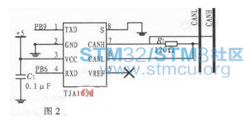

CAN是控制器局域网络(Controller Area Network,CAN)的简称,是由研发和生产汽车电子产品著称的德国BOSCH公司开发的,具有对通信数据帧处理,使网络内的节点个数在理论上不受限制,可在各节点之间实现自由通信,结构简单,传输距离远和速率快的特点,成为应用最广的现场总线之一。</p> <p>    TJA1050是控制器区域网络(CAN)协议控制器和物理总线之间的接口,可以为总线提供差动发送性能,为CAN控制器提供差动接收性能。与普通设计中运用的PCA82C250和PCA82C251等CAN控制器相比,具有输出信号CANH和CANL的最佳匹配,使电磁辐射更低,节点未供电时,性能有所改进,无待机模式等特点。这使得TJA1050特别适合于在部分供电网络中节点掉电的情况下使用。其与STM32接口电路如图2所示。

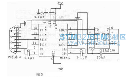

由于PC的串口为RS-232电平,无法直接与TJA1050相连,所以要想让PC机与CAN总线通信必须在TJA1050和PC机之间加上电平转换模块,本设计加入的是MAX-232电平转换芯片如图3所示。

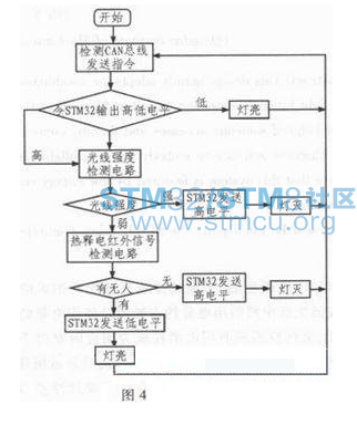

主流程图如图4所示,系统初始化完成后,检测CAN总线发来的指令,如果CAN总线发来指令,ST3432微控制器执行发来的指令。反之,执行下一步。检测电路中的光线强度检测电路先检测,如果光线强度较强,STM32微控制器控制灯的关闭,且热释红外检测电路停止工作。如果光线强度较弱,热释红外检测电路开始工作,当热释红外检测电路检测到有人经过时,STM32微控制器控制灯的开启。反之,灯关闭。

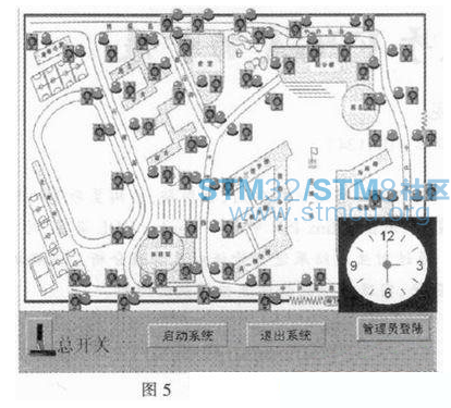

本设计通过CAN-RS-232的转接口实现CAN总线与装有OPC-Server的PC机串口进行数据交换。从而实现通过组态王对整个校园照明系统进行实时的监控。其组态王监控界面如图5所示。
