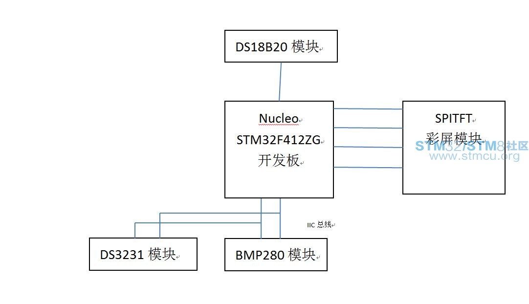

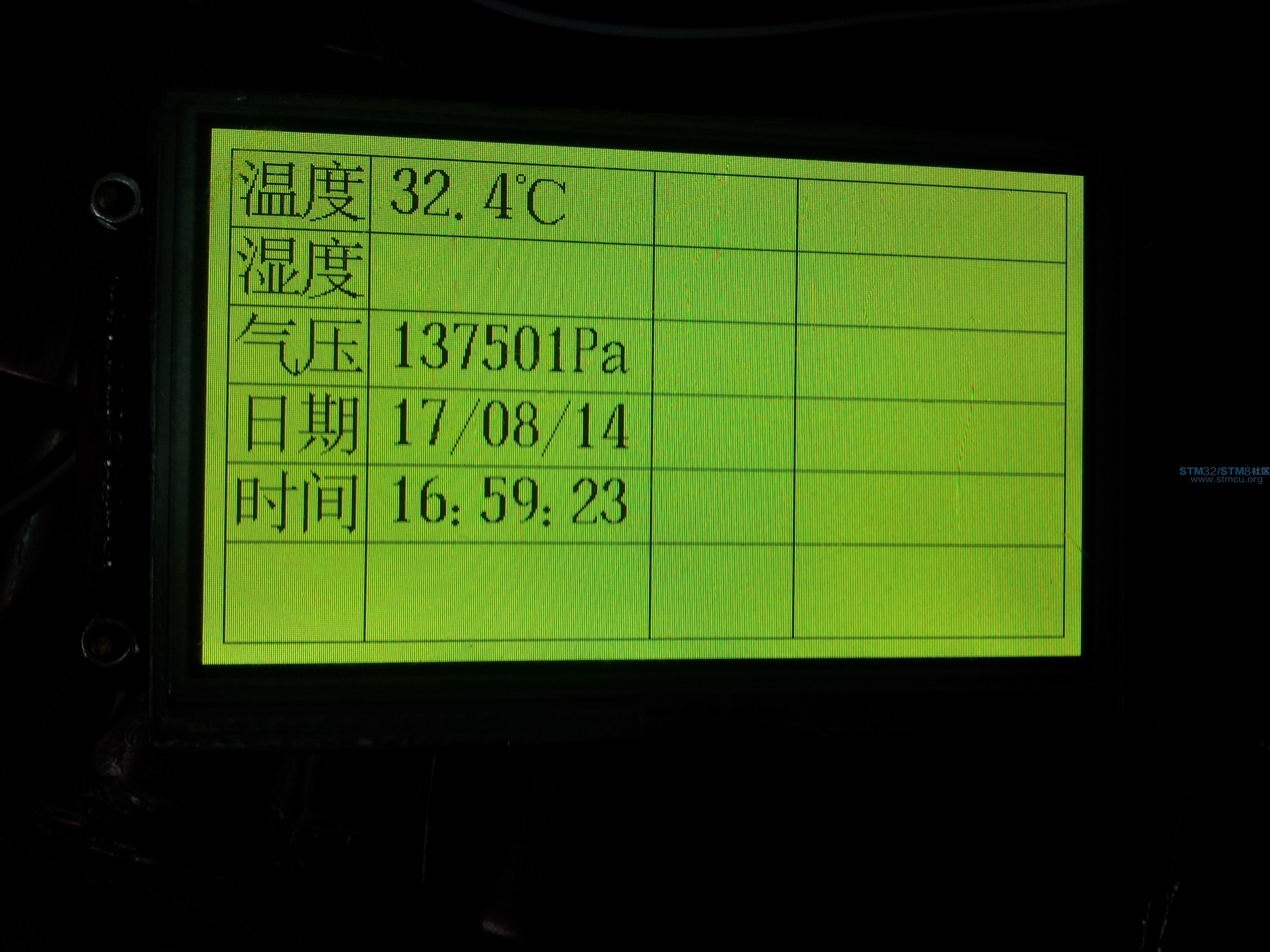

    我这个DIY作品非常小儿科,不及论坛里的大牛,又有示波器,又有无线网络,又有音响什么的,不过是响应破总活动发的帖子,就算是小儿科的项目,对得住DIY的主题就好。
    主控开发板是细胞核- F412,其重要特点就是引脚够多,主频也不低,有100MHz的呢显示模块是SPI总线的480272彩屏; DS3231模块负责日历计时; BMP280模块采集气压。数值; DS18B20模块采集温度数值,原来的计划是采用DHT11模块采集温度和湿度数值的,不过今天运气不好,DHT11模块烧了,不到采集湿度数值了
