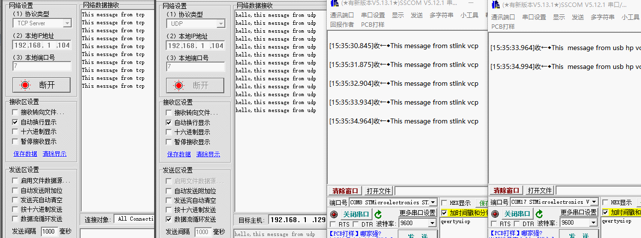

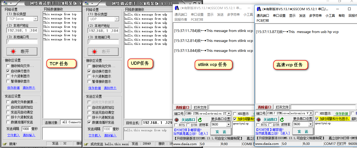

运行是下面的这样子:
4个通信任务动态运行如下:
关于UCOSIII的移植和LwIP的详细使用可以参考之前的帖子。测试代码非常简陋,不合理的地方在所难免,实际使用时请完善。
