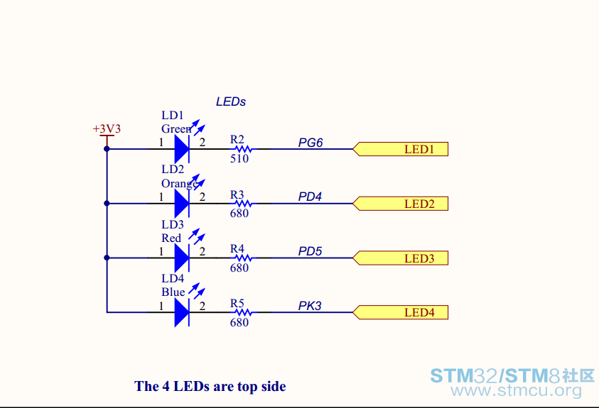

看看原理图中有关LED那部分
图中LED1—LED4分别是接在PG6PD4PD5PK3引脚上,我们先点亮LED2试试。

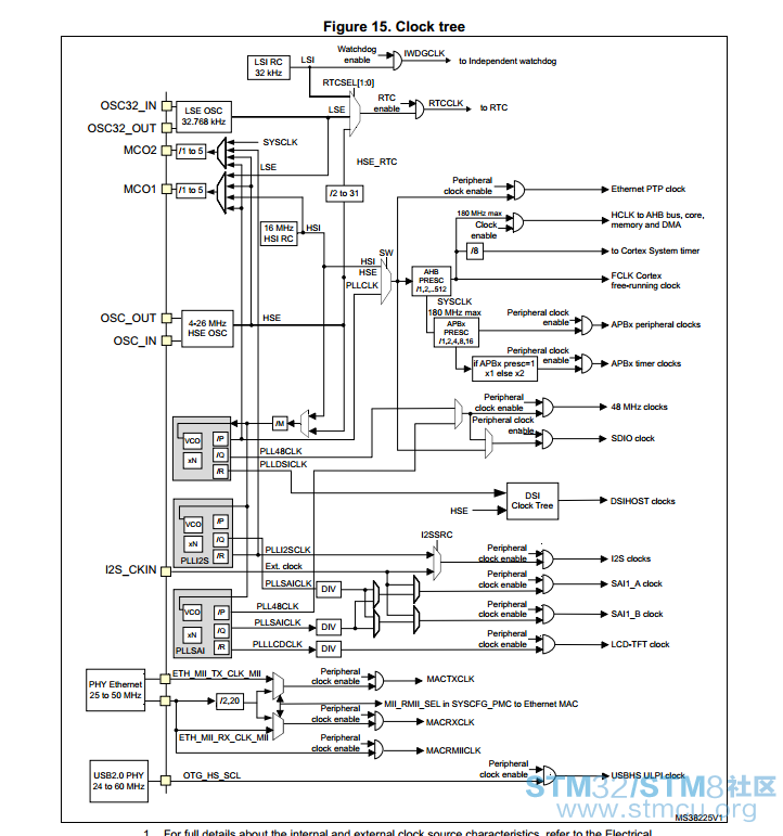

这条语句是开启GPIOD这个端口的时钟,STM32(其实不只是STM32)为了降低功耗,将外设的驱动时钟层层细化,并且可以单独控制,大部分外设的时钟默认是关闭的,所以我们如果要这个外设工作,第一件事便是打开它的驱动时钟。
这张图便是STM32的时钟树,可能现在看起来有点懵逼,但是随着深入之后慢慢就理解了。

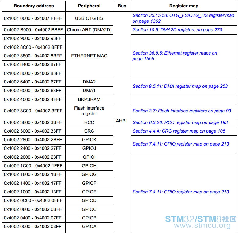

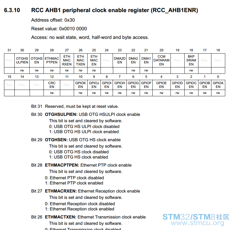

为什么是操作AHB1总线上的寄存器呢,我们看下面这张图
这张图清晰的描述了部分外设的地址分布,GPIO端口正是挂载在AHB1总线上;所以,我们要操作GPIO外设就要配置AHB1中控制GPIO外设的寄存器,哪个寄存器呢,当然是使能寄存器
寄存器第三位便是GPIOD端口时钟的使能位,我们往里面写入1即可。
所以RCC->AHB1ENR |= 0x01<<3; 这条语句便是将AHB1ENR寄存器中的值先读出来,再在第三位(相对于第零位)上或上1,再写回去。

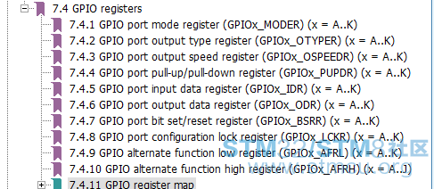

这就列出了GPIO的寄存器
我们并不需要配置所有的寄存器,可以视情况而定,有些寄存器可以保持它复位后的状态即可。这里没有用上的寄存器或是对某些寄存器功能仍有疑惑,可以查看参考手册第7通用IO

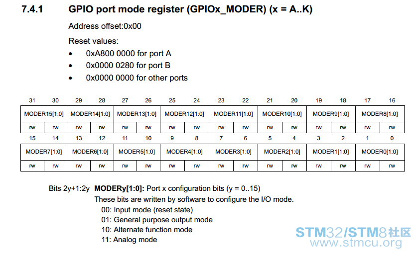

MODER寄存器两个位控制了一个引脚,我们先将PD4对应的MODER寄存器清零(清零是为了防止运行这段代码之前对相应位进行了操作),MODERxx便是标识这个位控制的第几个引脚;
GPIOD->MODER     &=~(0x03<<(2*4));
清零之后,我们需要将其设置成相应模式,图中可以看到01是通用输出模式。
GPIOD->MODER      |=  0x01<<(2*4);

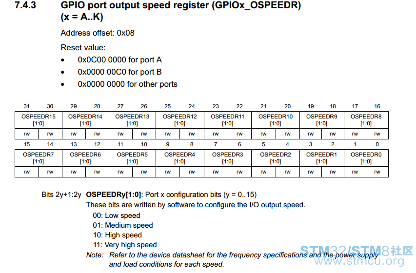

GPIOD->OSPEEDR |=  0x01<<(2*4);
这句是设置引脚输出速度。没有清零是因为在这之前并没有对相应位进行操作,复位值便是‘00’,我们将其设置为了‘01’中速模式(25MHz);

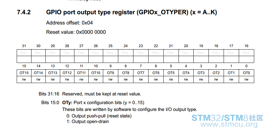

GPIOD->OTYPER   &=~(0x01<<4);
这句便是只清零,没有置位,是因为我们保持‘0’即可,即下图所示的推挽模式。

为什么是写‘0’亮LED?逻辑有些颠倒。
写‘0’,引脚输出低电平,根据原理图可知,只有引脚输出低电平LED才能导通。

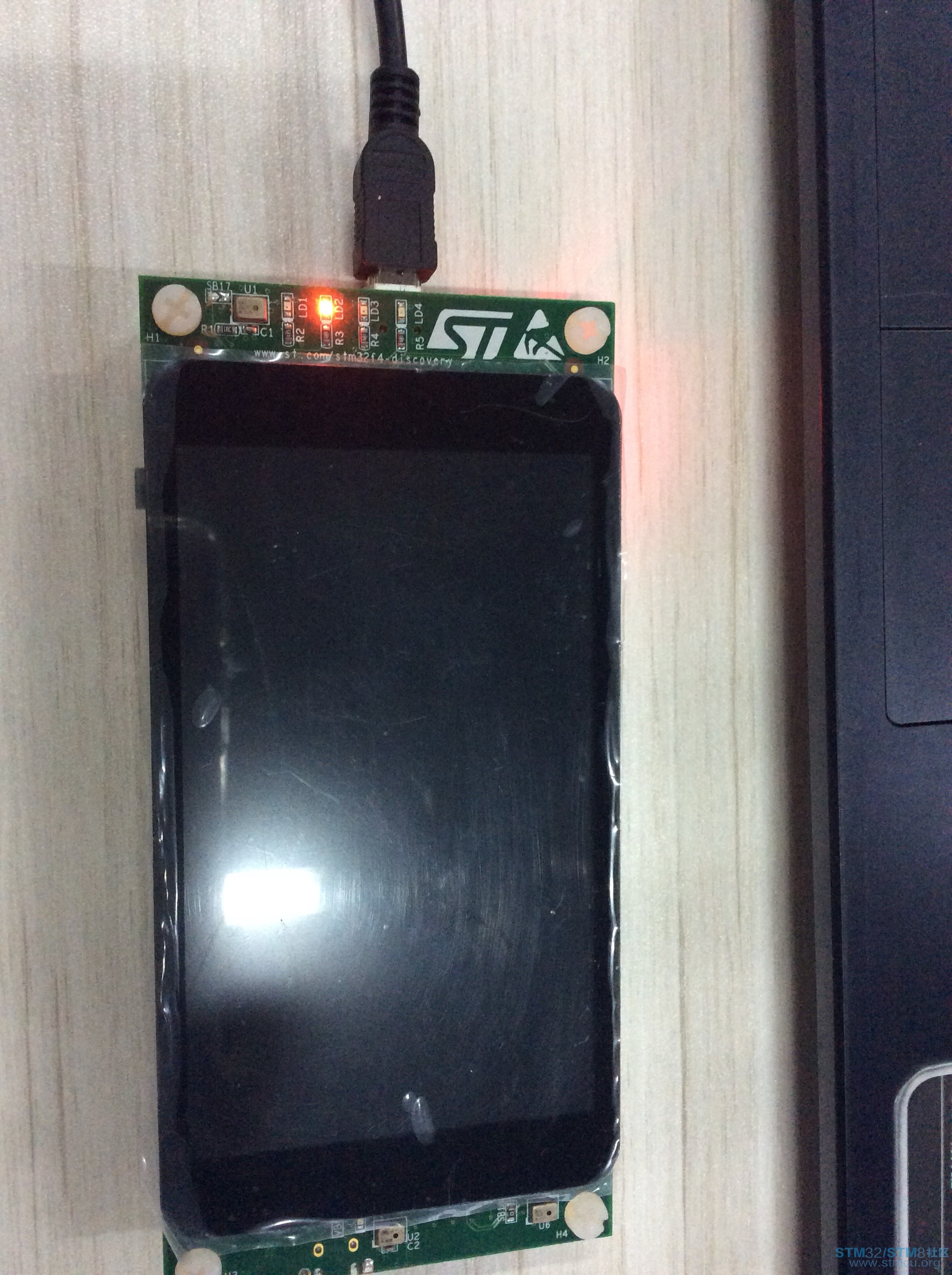

配个效果图
