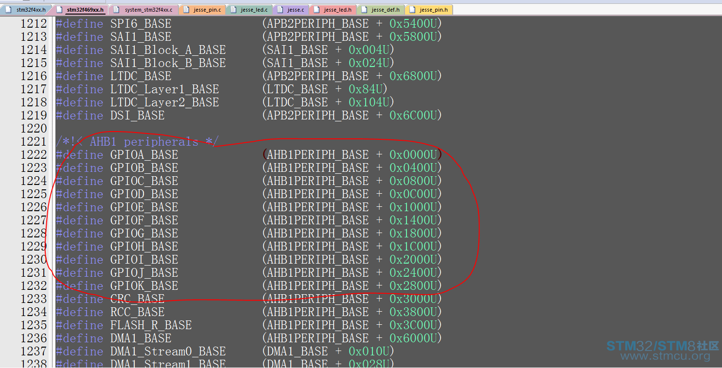

初始化某个管脚,首先要知道的是:这个管脚属于哪个端口,第几个引脚.

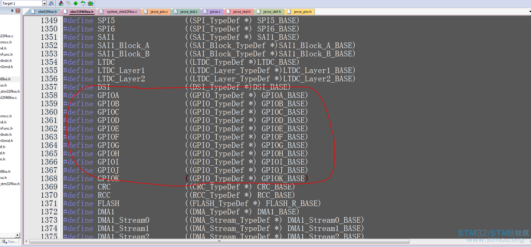

我们并没有使用ST文件中关于GPIO的定义,而是根据GPIO_PORT地址的规律使用了自己的查找方式
GPIO的是在AHB1总线外设地址的基础上每隔0x0400往后偏移

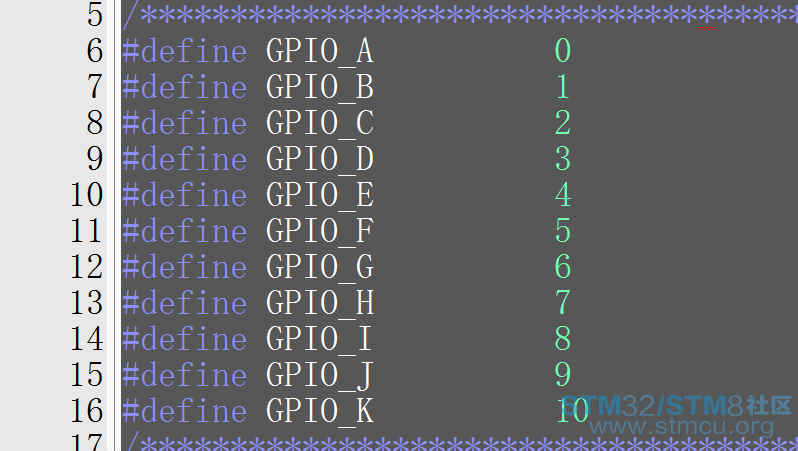

如图,我们可以根据“jesse_pin.h”中的宏定义

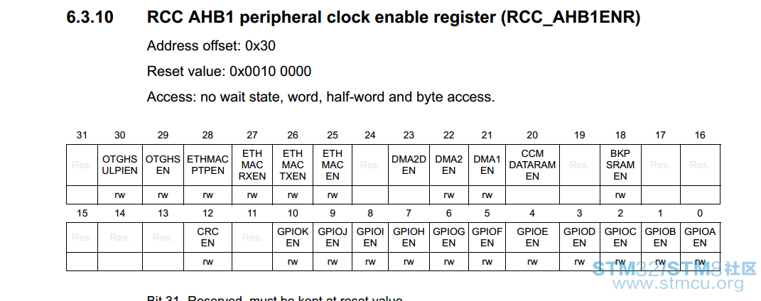

再结合 curgpio = (GPIO_TypeDef*)(AHB1PERIPH_BASE+GPIOx*0x0400U) 这一句查找到传进来的是哪个端口,为什么这么做,这样子就可以利用移位操作开启该端口的时钟啊,看代码
RCC->AHB1ENR |= 0x01U<<GPIOx; //开启相应引脚时钟
再看图
注意这里的GPIOx是上图中的 GPIO_A....等定义(是不是觉得有点取巧,有点绕)

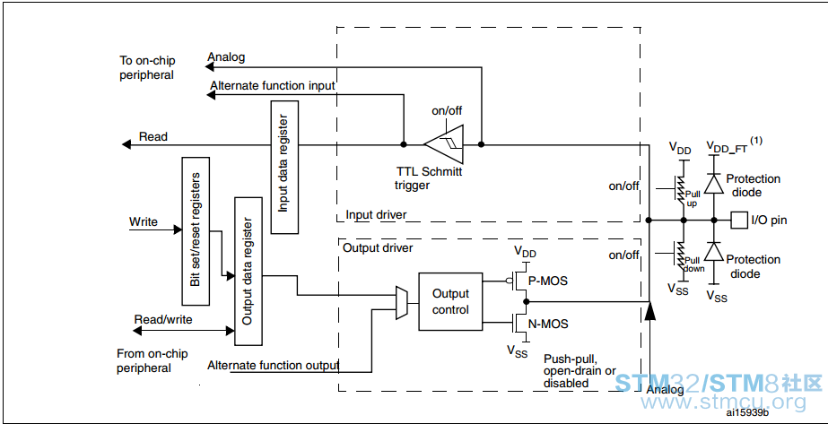

这里的每个PIN的MODE我都设置为推挽输出模式,然后我在LED_Toggle函数中读取了寄存器中的内容,PIN一旦设置为推挽输出模式,那么输出的MOS
则有可能会导通,那么PIN将会输出一个稳定的电平,这将影响IDR中的内容。
我们看图
我们这里读取的引脚电平是引脚输出电平,引脚并没有电平信号输入,所以我们设置为推挽输出,如果是IIC等需要读取外部电平的时候则是不能这么设置的,这样读取出来的数据很可能是错的。

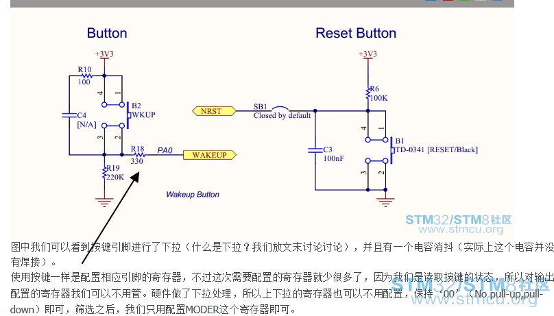

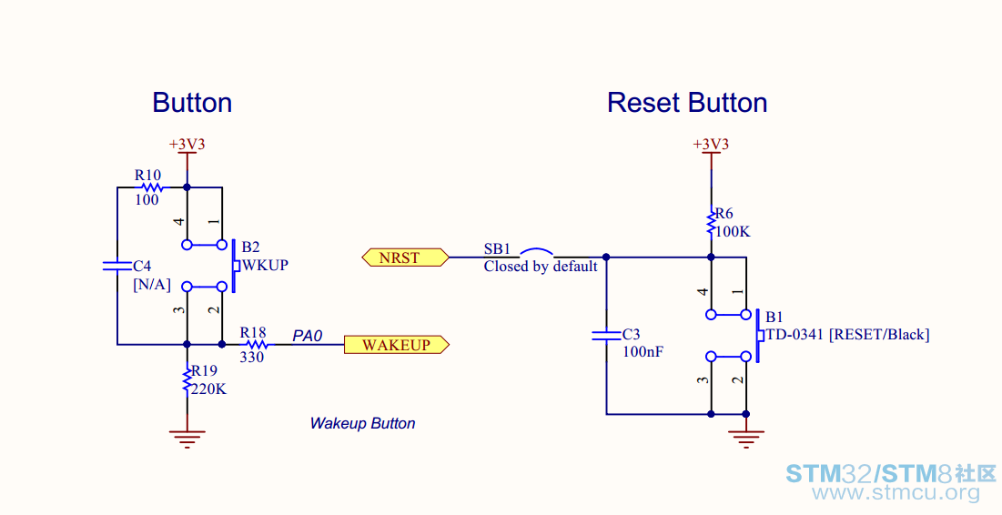

DIS板卡中有两个按键,一个是复位键,另一个便是用户按键。 图中我们可以看到按键引脚进行了下拉(什么是下拉?我们放文末讨论讨论),并且有一个电容消抖(实际上这个电容并没有焊接)。 使用按键一样是配置相应引脚的寄存器,不过这次需要配置的寄存器就少很多了,因为我们是读取按键的状态,所以对输出配置的寄存器我们可以不用管。硬件做了下拉处理,所以上下拉的寄存器也可以不用配置,保持‘00’(No pull-up,pull-down)即可,筛选之后,我们只用配置MODER这个寄存器即可。 GPIOA->MODER &= ~(0x01); 还有就是打开GPIOA的时钟 RCC->AHB1ENR |= 0x01;

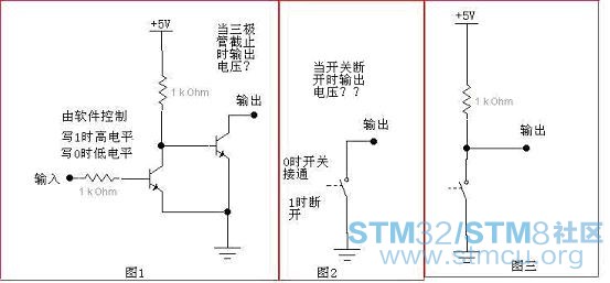

这里主要接触到两个问题 一:上下拉问题 我们以开漏模式来探讨一下,开漏模式更容易说明上拉这个问题。 开漏模式便是漏极开路,以三极管便是集电极开漏输出的结构,如图 图一有两个三极管,前面那个三极管是反向之用,后面那个三极管集电极开路。 对于图一,如果前面的三极管输入为‘0’,那么第一个三极管便会截至,导致后面的三极管导通,使输出直接接地。当前面的三极管输入为‘1’的时候呢,前面导通,后面截止,这时候输出便是一个高阻态。这就相当于图二的模型,开关闭合,输出接地,开关打开,输出便不确定了了。 上拉便是如图三所示,输出接一个电阻到VCC。当开关断开时,输出会被拉到接近VCC的电平,这个时候估计会有人会产生这样的疑惑:VCC通过一个电阻到输出,电阻不就分压了,输出不就应该是个低电平吗?电阻分压的前提是VCC到输出有一定电流,前面我们分析了输出到地的三极管是截至的,这时候输出到地之间接近断路,就算有电流也是极小的,故此时输出便被拉到接近VCC的电平。 我们分析了开漏上拉,那开漏能下拉吗? 我们要注意,开漏模式下如果没有进行上拉,那么输出端口是没有驱动能力的,可以导通到地,但是输出不了一个明确的高电平,所以如果在外部下拉的引脚上开启开漏模式,那么输出就可能会出现问题。 下拉更多情况下是用于得到一个低电平,例如这个程序中的按键,如果不进行下拉(外部或内部),那么在按键没有按下的情况下,这个引脚是浮空的,引脚的电平是不确定的,那读取电平的时候多少会出现问题。

我有一個問題,程式規劃成 PC12 OUTPUT, PC13 INPUT ,INPUT 讀取按鍵無法正常讀取
剛你下列所講是否會有此問題產生
还有最后一个问题,不说明白可能会成为一个坑。
不好意思,这学期一直在忙毕业设计,没来论坛,所以现在才看到您的点评。
两个引脚设置正确的情况下,至少在我的学习过程中没有遇到过互相干扰的状况。
我在LED_Toggle中读取引脚电平就是为了获取引脚的输出状态,或者说我就是要获取是那个MOS导通来判断LED的亮灭情况,可能在引脚电平翻转的情况下用这种方式有点不合理。
