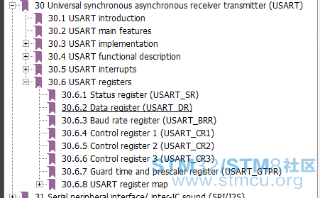

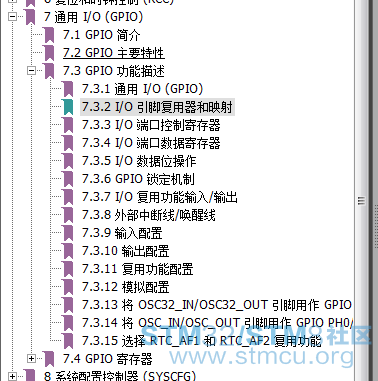

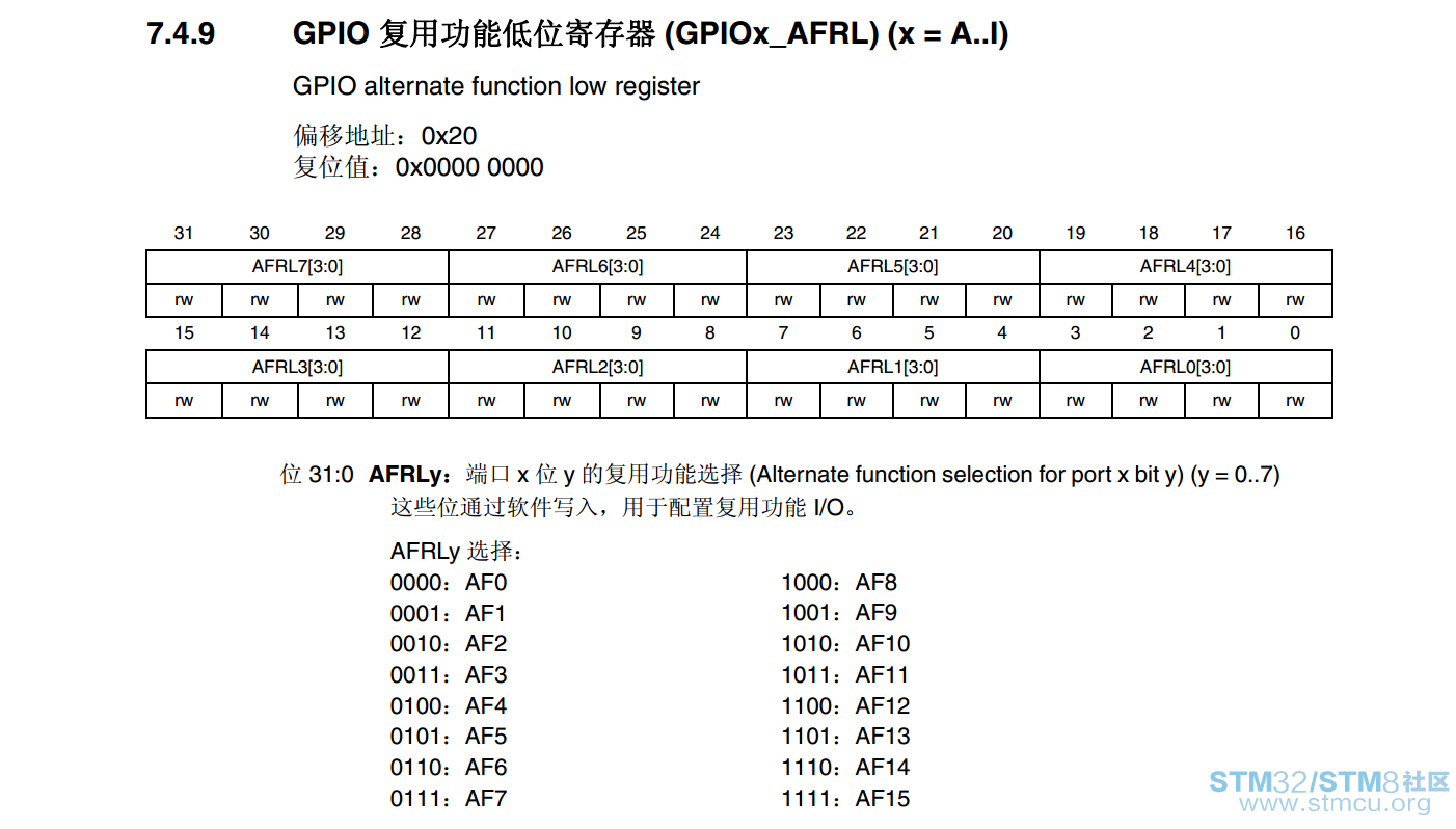

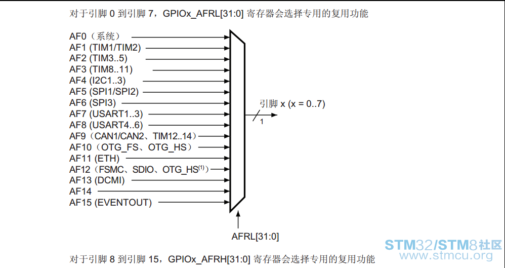

USART是通过GPIO与外部连接的,那对应的引脚就复用了特定的功能。
我们从参考手册中可以找到相应的描述

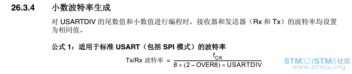

往BRR这个寄存器中写入的值是怎么算的呢,参考手册上有一个公式
其中OVER8是过采样模式,我们采用的是16倍过采样(至于什么是16倍过采样,看参考手册吧),所以OVER8为0,fck是APB2总线时钟频率,简化之后便是:
波特率 = fck/(16*USARTDIV)
USARTDIV 是一个存放在 USART_BRR 寄存器中的无符号定点数(USARTDIV是个浮点数)。

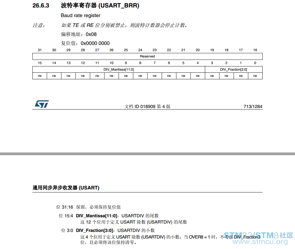

我们再看看波特率寄存器是什么样子的。

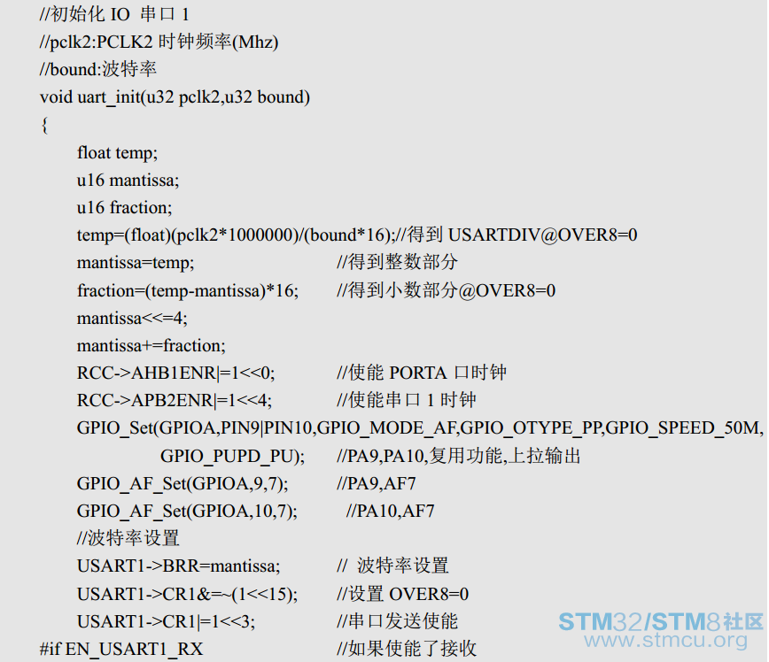

参考手册上说,寄存器的低四位是用来存放USARTDIV的小数部分,15-4是用来存放USARTDIV的整数部分,好像有点懵逼,再说小数怎么存进去,不知道怎么做可以看看别人是怎么做的呀。
正点原子是将小数部分乘以16(转16进制)再加上整数部分左移4位,之后写入BRR寄存器中的,这里好像可以发现点什么,整数左移4位不也相当于乘以16吗?小数乘以16后加上整数乘上16,再加上之前的波特率计算公式,不就相当于:
波特率 = fck/写入BRR中的值
将公式变换一下,就得到:
写入BRR中的值 = fck/波特率
这就尴尬了,绕了这么一圈。

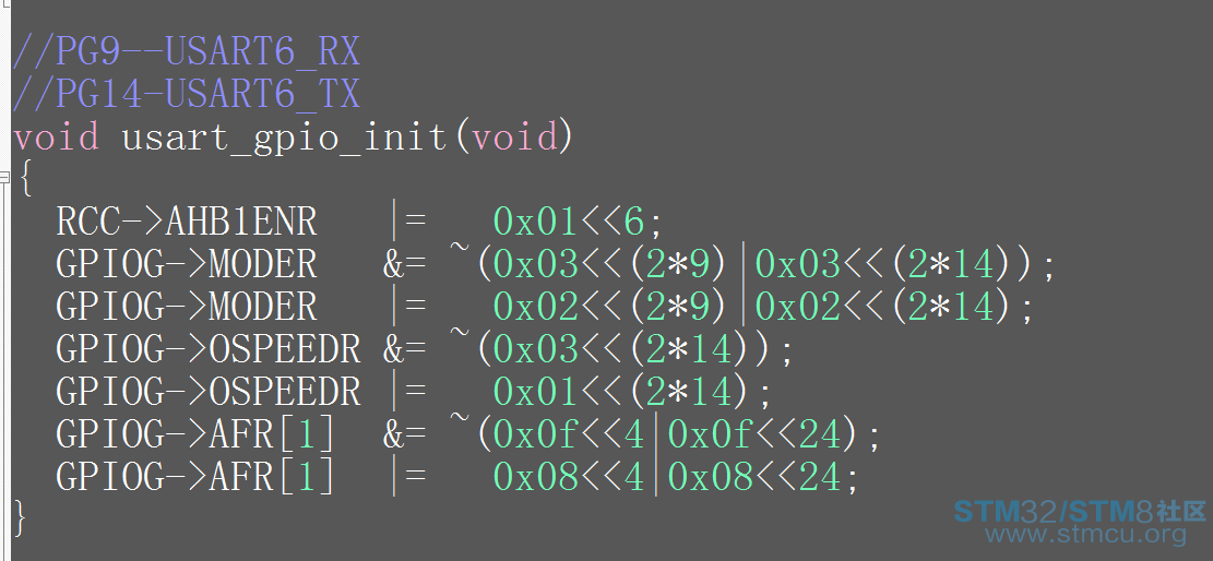

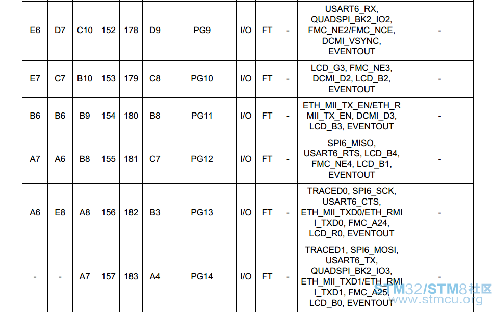

这只是进行了USART6的相关配置,USART是通过GPIO与外部设备连接的,那肯定是要对相应的引脚进行配置了,
从数据手册中我们找到了,能复用为USART6-RX和TX的引脚分别为PG9和PG14,接着便是初始化
这段初始化程序和前面不同的地方在于,它配置了AFR寄存器
AFR寄存器分为AFRL和AFRH(程序中的结构体将其封装为一个具有两个元素的数组),四个位控制一个引脚,共有16种复用功能。从上面的图2和图3了解到复用为USART6是AF8,所以程序便是将相应为上清零,并写入相应数值。

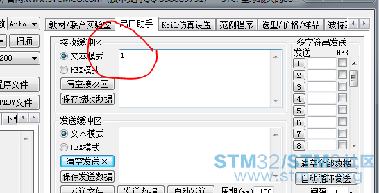

到这,我们只要写好发送和接收函数就可以进行简单的收发了
来张效果图
