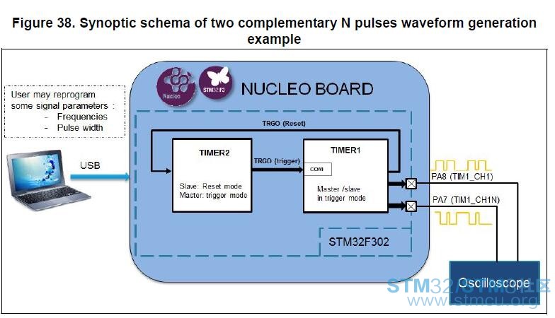

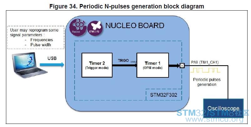

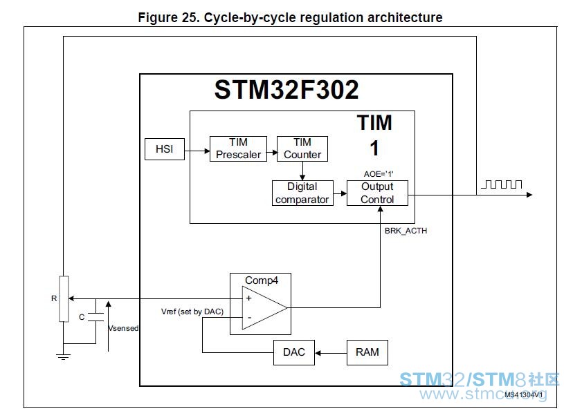

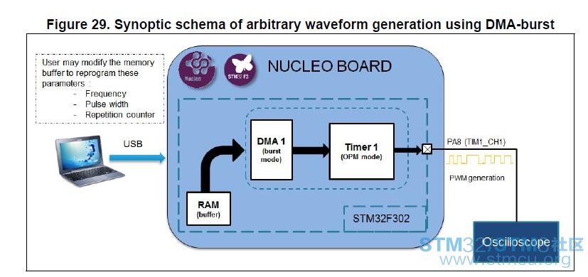

wolfgang 回答时间:2017-12-4 14:51:16
ST官方其实在AN4776中都介绍了控制脉冲的方式
控制方式 大致方式可以分为以下几种图:
DMA+RAM数组方式
主/从定时器方式一:
主从定时器方式二:
脉宽调制时的RAM+DAC的模式
当然这些控制模式都是针对脉冲变化而来,针对本题的脉冲计数只是一个方向性提示,附上ST原文供大家参考
