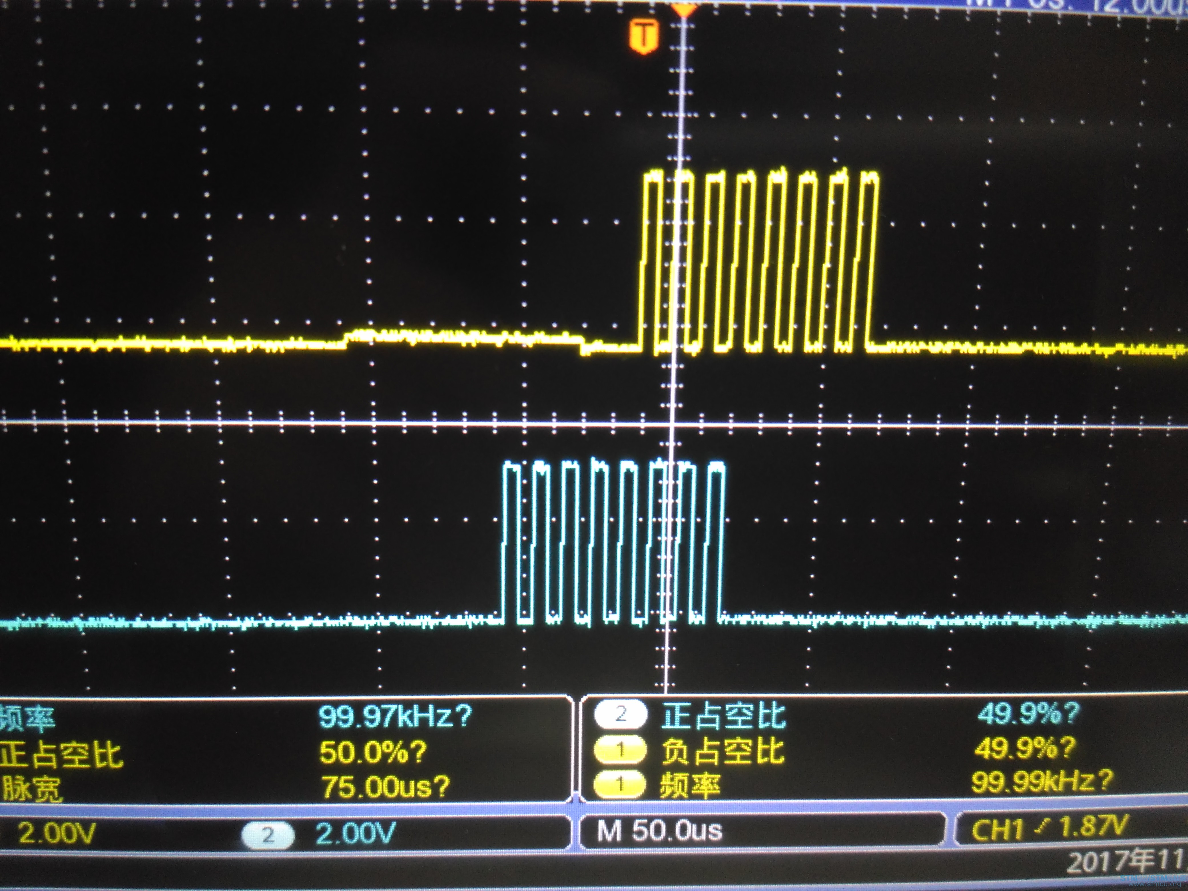

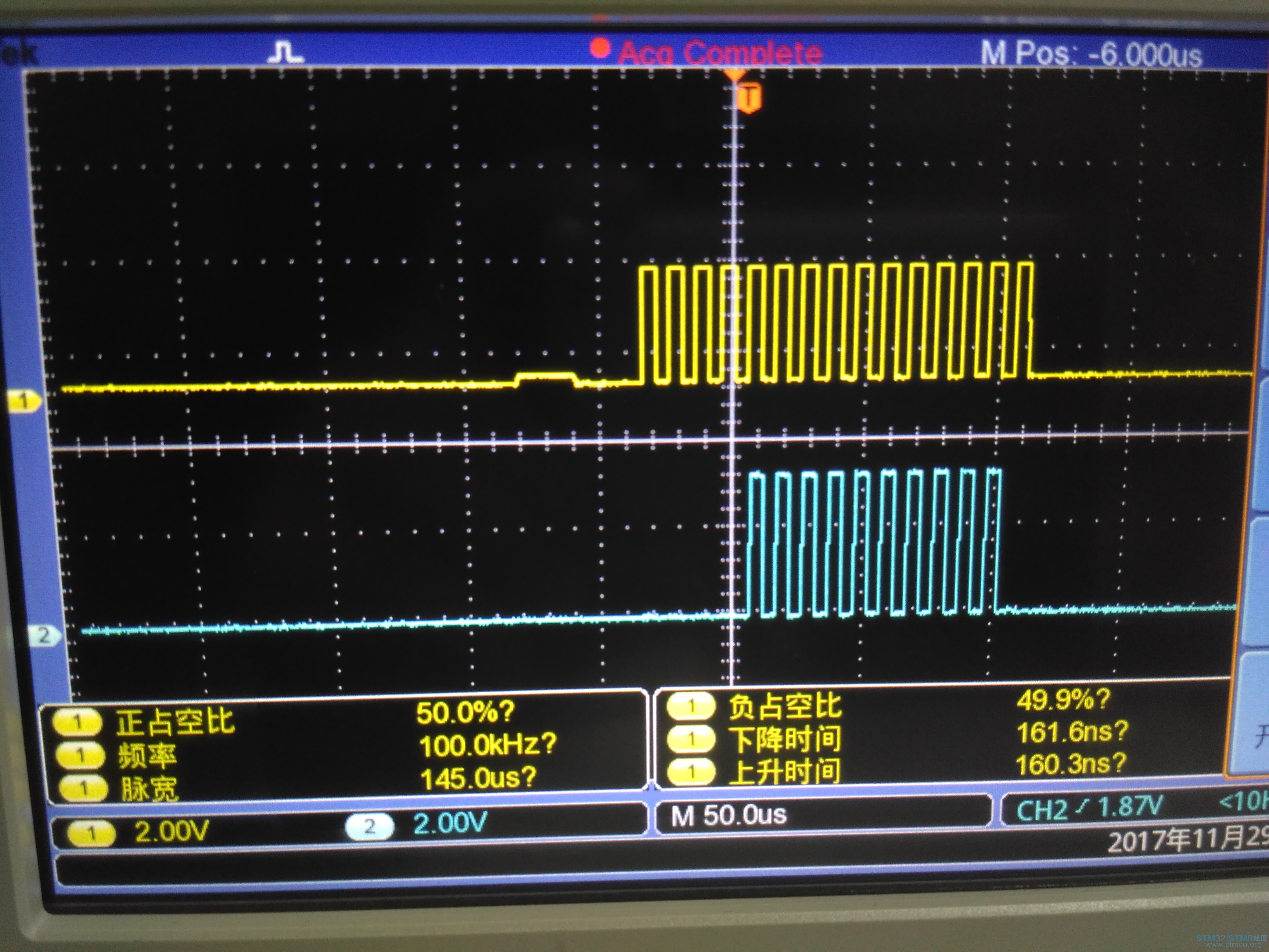

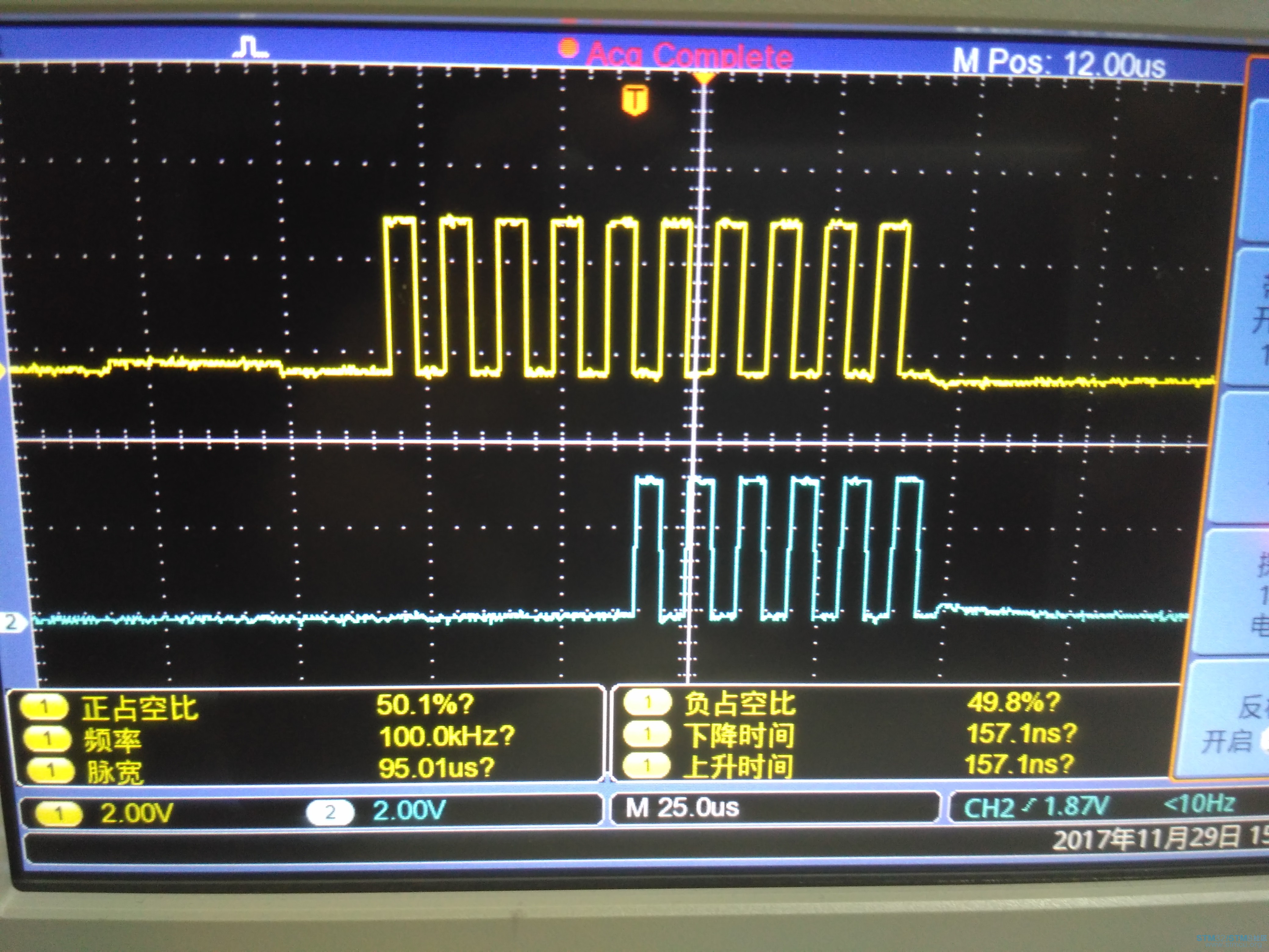

OutputPulseOne(160,10)代表100KHz,10个脉冲
另外一组类似,使用的是TIM4主、TIM5从
效果如图:
两组同时输出15个脉冲、和10个脉冲
两组同时输出10个脉冲、和6个脉冲
两组同时输出8个脉冲、和8个脉冲

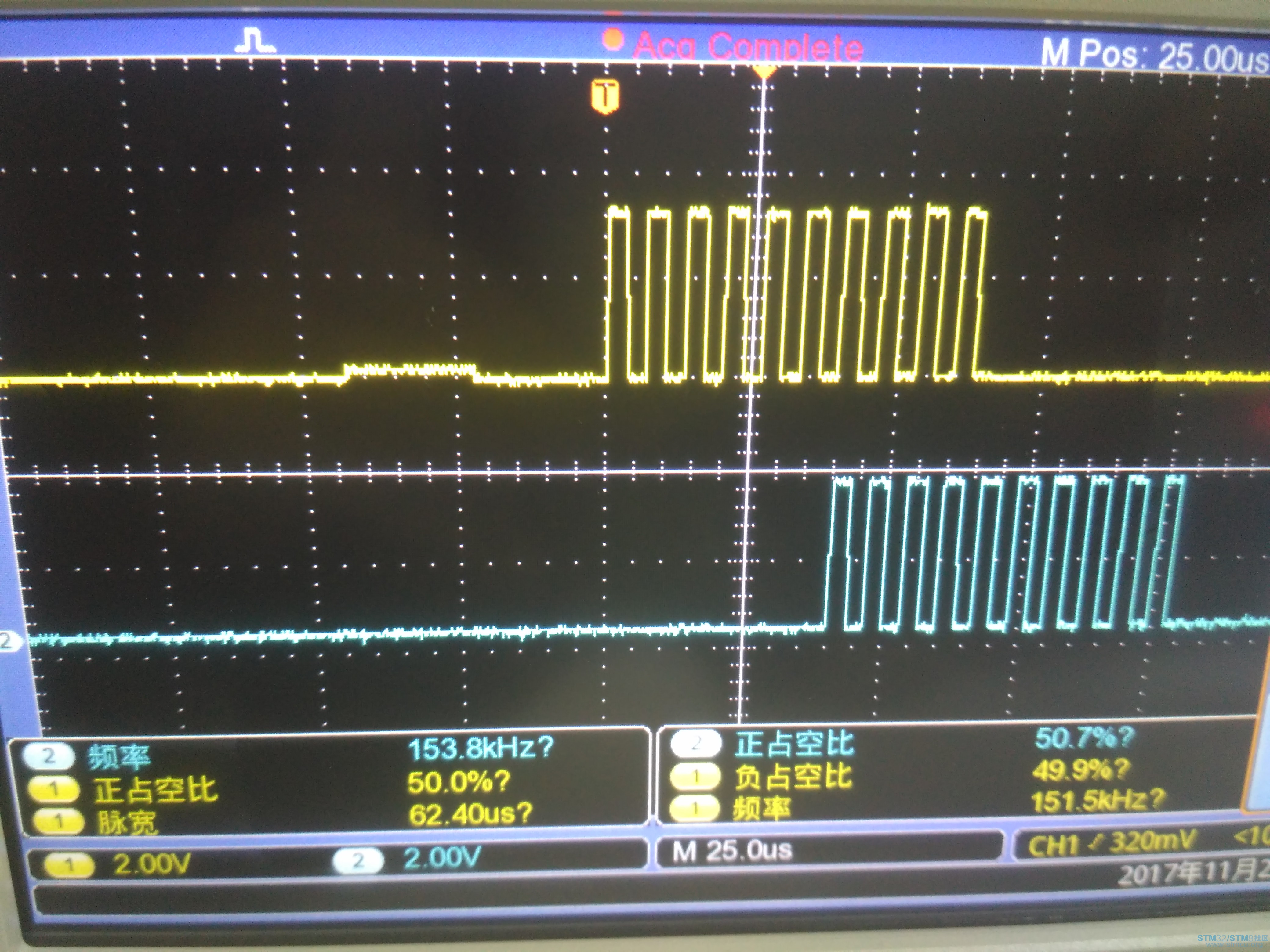

两组尝试150KHz 输出10个脉冲、和10个脉冲

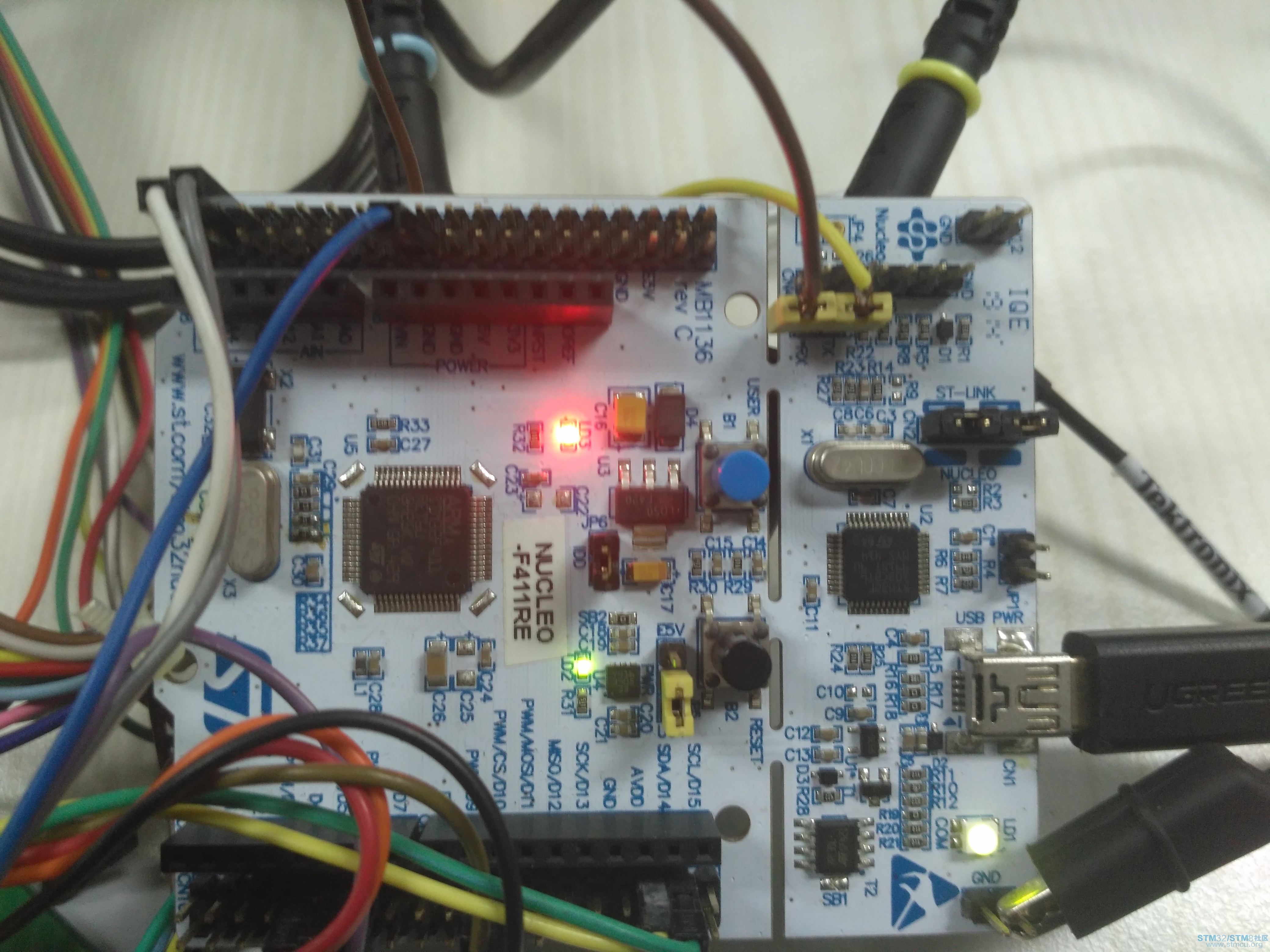

最后附上已经摧残过很多次的F411板子
此方案没有处理计数超过定时器定时溢出时的方法,可以通过中断来循环计数实现,扩展可实现4组输出,应该实现了题目要求,自己水平有限,就不在此班门弄斧了,期待学习高手更好的方案。

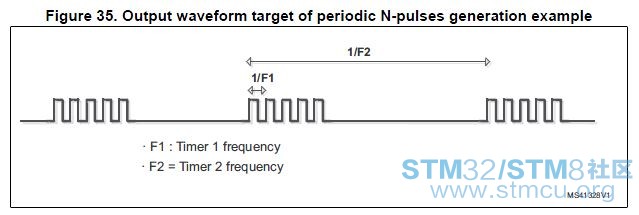

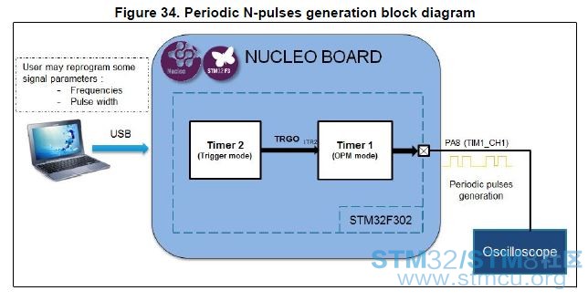

例:通过使用STM32定时器的主从模式实现周期性地输出指定数目的脉冲:
TIMER2与TIMER1主从连接,实现周期性的输出5个脉冲。
TIMER2 配置为主触发模式,触发TIMER1的计数;
TIMER1 配置为从单脉冲输出模式;TIM1_RCR=4;
利用这个方法经过改造可实现输出多路可控制脉冲数的高速脉冲。
