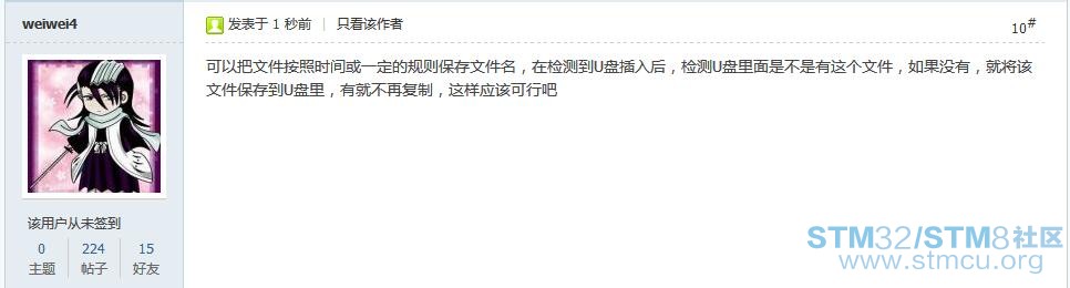

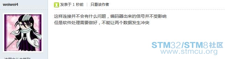

weiwei4 回答时间:2017-12-21 15:30:21
话题1:在单片机上运行app程序
想要这么做还是有办法的
可以把你原来的程序做成类似Bootloader的程序,会自动在SD卡等存储器上查找正确的可执行BIN文件,当找到后,把程序加载到RAM空间进行执行
这样的话,存储地SD卡上的程序在编程时需要将程序定义在RAM中,不然直接使用一般的程序会出错不能正常运行
话题2:感觉STM32F107的接U盘导出数据比较难用
话题3:讨论一下STM32编码器接口
