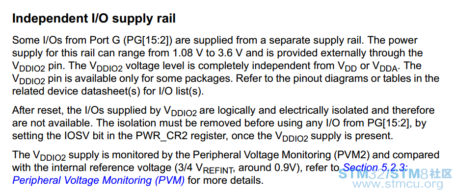

Nucleo开发板可以把串口连接到stlink 的一个VCP上进行信息打印,这个可以非常方便快捷的打印调试程序信息,STM32L4R5-Nucleo 上使用的是LPUART1 ,这个串口使用的是PG7和PG8的时候需要注意下面设置:
对应的代码是:
  1. HAL_PWREx_EnableVddIO2();

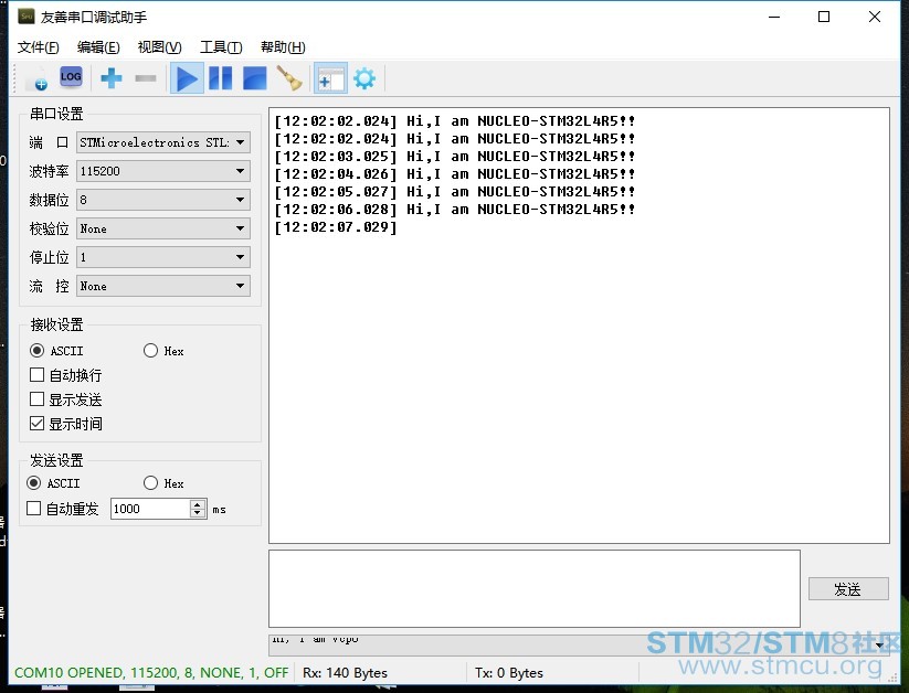

剩下的就比较简单了,初始化LED和串口后打印输出信息:
  1. #include "main.h"
  2. //creep
  3. //2017-12-31
  4. int main(void)
  5. {
  6.     uint8_t sta = ON;
  7.     HAL_Init();
  8.     SystemClock_Config();
  9.     LPUART1_Init();
  10.     LED_Init();
  11.     while(1)
  12.     {
  13.         LED1(sta);
  14.         LED2(sta);
  15.         LED3(sta);
  16.         sta = !sta;
  17.         HAL_Delay(1000);
  18.         printf("Hi,I am NUCLEO-STM32L4R5!!\r\n");
  19.     }
  20. }
运行结果:

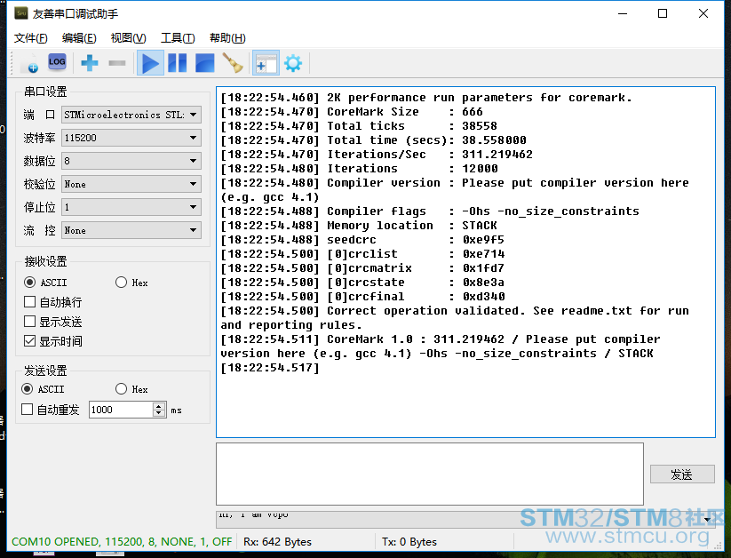

然后再测试下CoreMark,官方的值是409 ,可能是keil的优化一般得出的结果为311
对比下之前STM32L496的CreMark. STM32L496的时钟为80MHZ,STM32L4R5为120MHZ.
搭建了测试工程后续会继续对STM32L4R5的其他特性进行继续测试。
