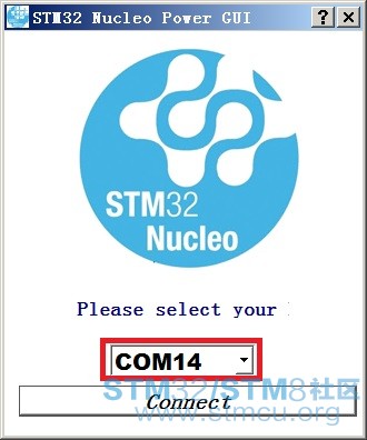

在前天下载的STM32Cube_FW_L4_V1.8.0工程下,安装后的目录下找到一个压缩包:Nucleo GUI.zip,展开后运行安装,生成:Qtserial,尝试运行了一下, 软件运行后自动识别串口,见截图41;

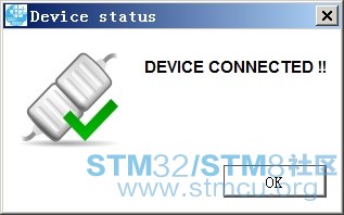

单击连接后报设备连接成功,见截图42;

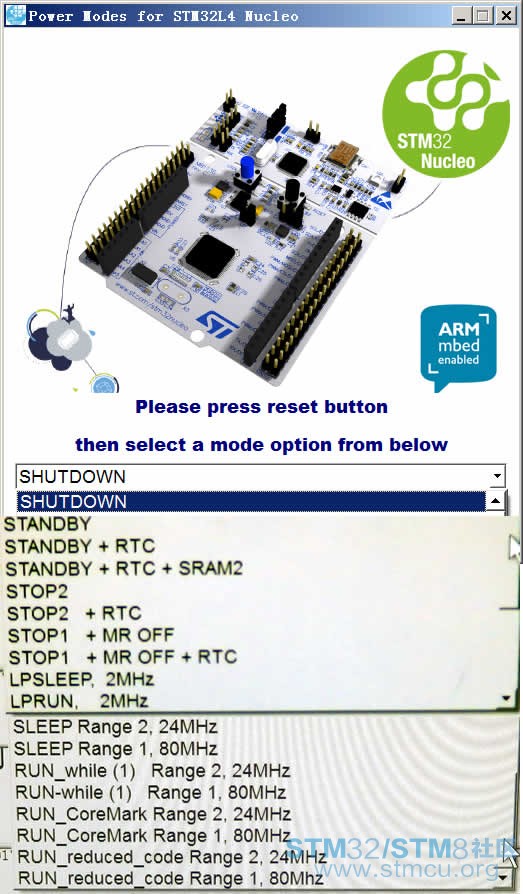

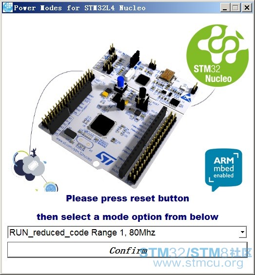

单击Ok,下拉选项按钮,有18中电源模式供选择,见截图43;

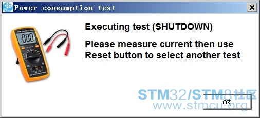

我们就选择SHUTDOWN模式,单击Confirm,结果弹出执行成功对话框,见截图44;
并且说明需要按开发板的Reset键才能选择其它电流测试。看来大功告成,真是柳暗花明又一村!于是加上万用表进行测量——让人摸不着头脑的是,电流没有变化,还是三、测试时的267uA左右;于是立即换了其他的模式,结果没有任何变化。这个软件仅仅是针对STM32Lxxx,而不是针对STM32L4+系列的?看来只能先这样判断了。
