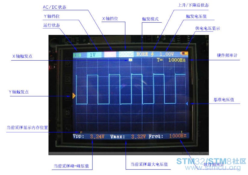

示波器: % k: V% q' @8 T5 }0 B
3 l% ~  {/ u* }2 L! {, _1 ?- s* ?; b- x
最高实时取样率60Msps  8Bits, 1 M4 y6 l$ _$ P: |& m" c* b% G9 ?7 K
* s9 O) t$ E* q) H, e
取样缓冲器深度:5K  5 d* l' J9 ~% B/ }( `
0 D4 I" k) u5 [$ w' z, W+ n垂直灵敏度:5V,1V,500mV,200mV,100mV,50mV,20mV,10mV;
4 O$ s' y( u6 B* d- a/ D基准电压使用STM32  DA输出,实现按键调节波形基准。并有位置指示
7 h# ~: b  _( I
# y$ c+ Y; l1 @2 I- ~水平时基范围:2S, 1S,500mS,200mS,100mS,50mS,20mS,10mS,5mS,2mS,1mS,500uS,200uS,100uS,50uS,20uS,10uS,5uS,2uS,1uS,500nS, . @1 s7 \) D5 x1 U
水平位置可调并有指示
0 k5 W4 i% s" }3 Q# u. r
4 s8 u' m& \  \! }输入阻抗:≥1MΩ # `" O5 g+ V# s/ i0 m+ b: |2 y0 |
7 N: t5 A- Q- u' [) ^" i) x& v
最高输入电压:50Vpp 8 o: z5 z3 D  U1 s" G
3 s2 C1 I( U0 r9 @8 h0 W! m5 X耦合方式:AC/DC
* G( ^( j2 O" y7 [9 v" T  r, S8 o% h% c% p
实现自动、常规、单次触发方式 ,上升或下降边沿触发
" F( ~, o/ }" x/ t
( o( R/ X9 ^, I  V实现计算测量输入信号的频率、周期、占空比、交流峰-峰值、平均值
6 A1 F2 N+ C1 x: B) n+ m" |; G$ E& X3 J
触发电平高低位置可调,并电压指示
" k" t7 y4 t  z- Z: e! ~# {$ T
$ p1 Z2 m) @  A6 {; k( d2 o触发时基位置可调,并带指示 6 W7 m6 z# K, k4 \3 M9 ]
6 J- `0 g1 G2 w( O! V1 ]/ ?4 p. F
RUN/STOP功能 ( o0 K' t7 J, u8 o
2 W4 i2 z1 X6 y/ F9 c! D使用16个按键,真正作到单键操作以免去组合按键麻烦。 0 g4 A6 ?/ U. N- K% f& x
  $ V3 C7 [' g+ @& ^! @* ^

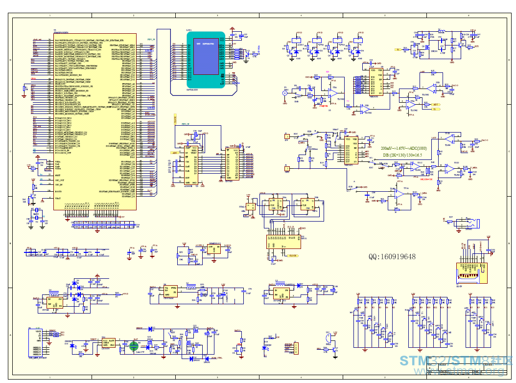

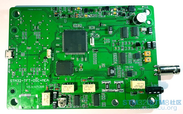

原理图:
& G0 g- f/ l& n! I& x9 q2 k( x# O
, `5 z5 h. l- k6 @- ]8 A
原理图 拷贝.png + J/ v: Q. o! L) T$ B& B( j
5 t9 A, Q6 M7 ~) D- H# n, l1 c* h: \* Z! |/ U- D

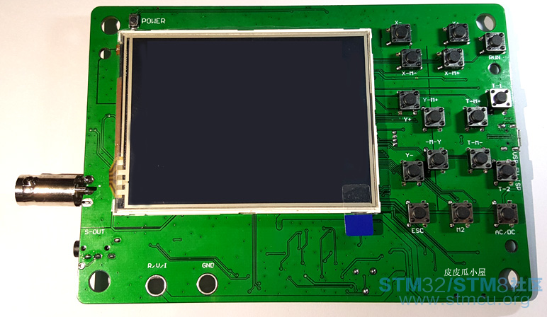

PCB:
, y* u* ]& T! S8 y; I0 v# c5 P2 Z- X3 Y
" p0 M  ~* t7 Y5 {% V* Y8 S( M# q- w7 Q  Z# R  e1 e& p& e7 z
整板-bottom.jpg . }4 C/ B4 V- x$ O' B4 n6 i4 [0 M
  R3 ^+ X7 x7 \3 s( T/ b) j, v, N# o
! ]$ V; V) a: a4 u) g2 h 84c4091-8.jpg 8 ^- W- p1 `; H& D
3 S. M! O5 ^3 s) W7 y0 w" [; w' ^0 ^0 p. a+ e) g# L" Y- ]
  N9 T: j! o9 P; o, e% ?, d" m3 Y" q% S9 T
' i' d6 r7 L4 e9 D' B: n, f* P+ l
84c4091-10.jpg 8 L" ^& A. ~( p1 ^+ v8 Z
+ f. s  q: A) x! n* l+ |2 ], I. m1 T8 e, ~8 W
6fd0597-3.jpg 2 W; p9 l  ]0 M2 U# T% k& ^
2 x2 n" @/ b, S  R2 c; E7 f
1 i% o8 T- G1 r( L9 P1 w  K$ k' p) i: A

" |; I# L9 n: A6 w& B: R4 c; \% U; y9 V  N( M3 h6 G& |! x0 V% _
1 ^) ], B8 v0 i上传原理图高清图PDF!
. J  M' J; W9 E& z* K* u* w
' K4 G2 j& O% v0 x8 Z9 s; M
$ f: R) @" f; X9 f  E7 W6 }* S7 o! x# w* U4 G
* f; s) s9 i7 b0 N6 P: m. { OSC-STM32-O-2.1-180102.pdf (117.11 KB, 下载次数: 1981)

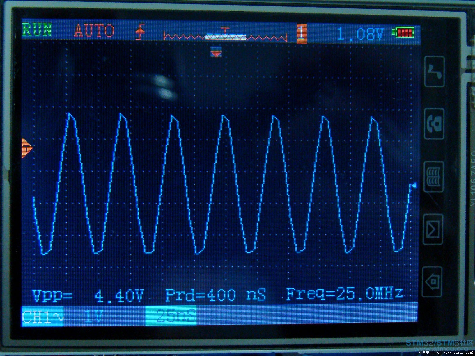

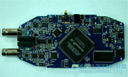

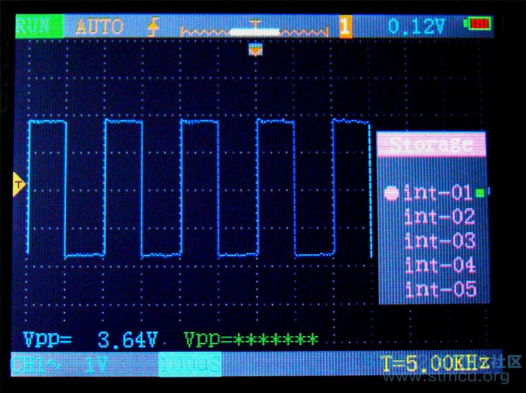

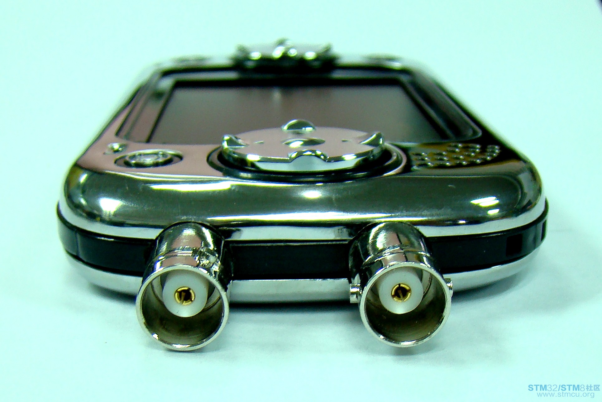

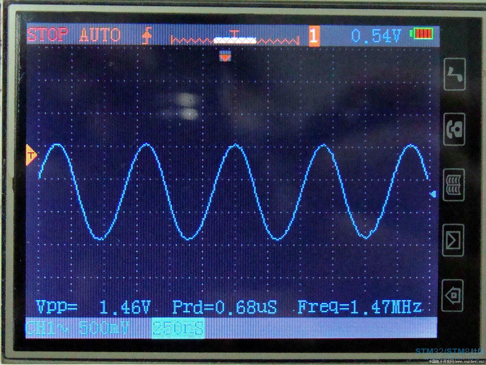

有用FPGA作过200M+200M双通速率采集,上图显摆一下!$ P( P3 C- E6 x# v+ k9 i  ?) w/ k
主控:    EP2C8Q208(NIOS软核) 1 P0 V9 W! N  K, U  Z' I: `
液晶屏:  3.2"TFT320×240 65K彩色LCD显示屏- N# u6 P* P- ]0 m, {4 Z6 m4 i4 k5 F
AD:      AD9288 3 w* b( I0 b6 g: L
双通道200Msps+200Msps   模拟带宽 > 20MHz
3 `6 }/ V$ z( v8 g取样率8Bits
- }! `; |3 Q' `' }% U) n基本硬件:  DAC7612 +opa657+AD8138+AD8370+AD9288+EP2C8Q208
5 K% h, x' e3 B" @5 Z
2 T6 Q+ }+ N' T' D% r8 ~, ^& l/ v; Z0 r$ H" e) z3 V  l9 B5 t7 p4 I8 j9 I
选择测量输入信号的最大值,最小值,交流峰-峰值、平均值,周期、频率、正脉宽、负脉宽) K4 T* e: O4 L$ j2 p( A' H
  f7 \- j) x( g$ j- S4 g实现5个内部波形存储,掉电无丢失。
# N) }! b: _  O2 i* n9 S  ~% F1 n: i2 W
" E$ a7 w" z5 }% K1 ?
4 W- T9 U  X! J" ~
200M-1.47M波形.jpg 0 A. J. `- b8 P# i" I1 Q6 M  R

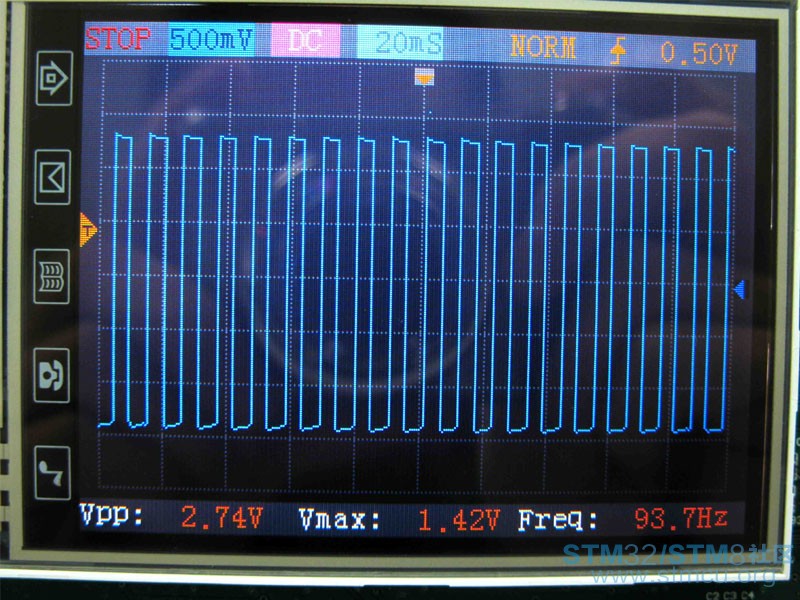

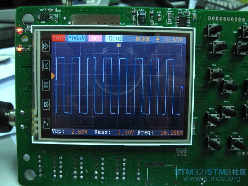

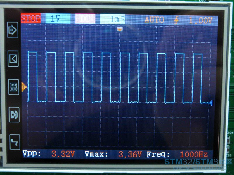

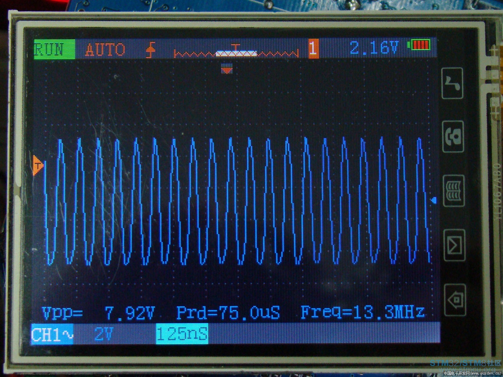

已回帖,咋还要审核,

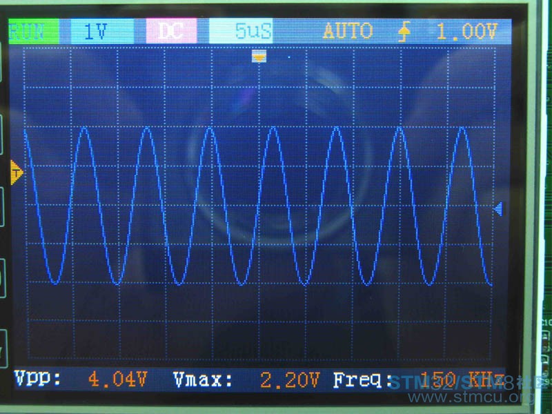

7 T* y6 D- j4 h3 z2 a4 r再发二张图看下& g2 N7 c/ U2 s8 i
' @5 C" w( b/ h3 X 9f64e31-3.jpg
: n! O/ ^  Q+ [9 F; x* G' b: u/ F( n4 z" _# B
1 z7 u8 r9 o, @# O 9f64e31-5.jpg 6 d( ]* O* H# k  G$ R& ?
