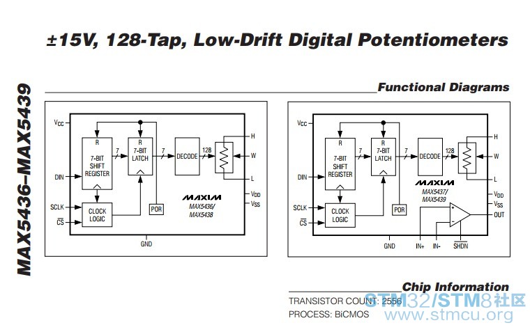

大家有没有关于MAX5436数字电位器的程序 我有些困惑

程序有啥困惑的,就一个寄存器。
第一位数据D7无效,不用理会,传输完8位后,在CS的上升沿,器件自动将移位寄存器的数据打入7位锁在器,然后电位器位置更新。
