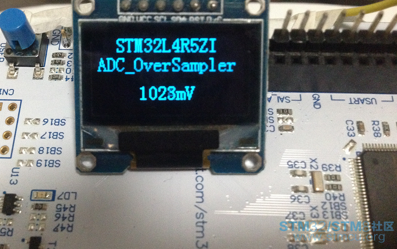

    STM32L4R5具有12-bit ADC ,通过过采样技术可以达到16-bit 分辨率。官方发布的STM32Cube_FW_L4_V1.10.0固件里的Projects\STM32L4R5ZI-Nucleo\Examples\ADC\ADC_OverSampler已经为我们写好完整代码。演示代码描述了如何配置使用ADC结合过采样技术转换一个外部模拟输入,通过HAL API增加分辨率。这个过采样率设置为ADC_OVERSAMPLING_RATIO_128,因此输出结果最大是0xFFF * 128 = 0x7FF80(19位)。由于ADC_DR是一个16位长的寄存器,所以执行了一个3位右移位只保留16个有用位。

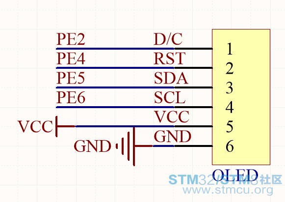

    外部模拟输入由一可调电阻连接+3.3V到GND,中心点连接到ADC_CHANNEL_9(Arduino连接器CN7引脚17)。为了方便观察转换结果,我们在开发板上临时配置了一片OLED显示屏,显示转换后的电压。

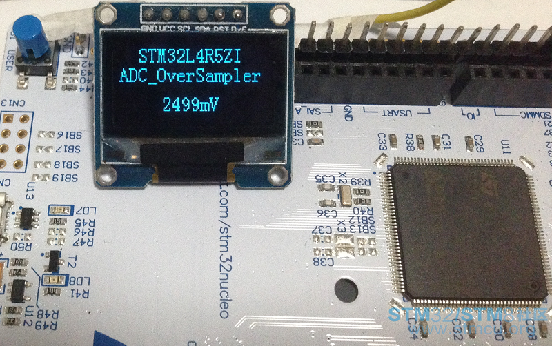

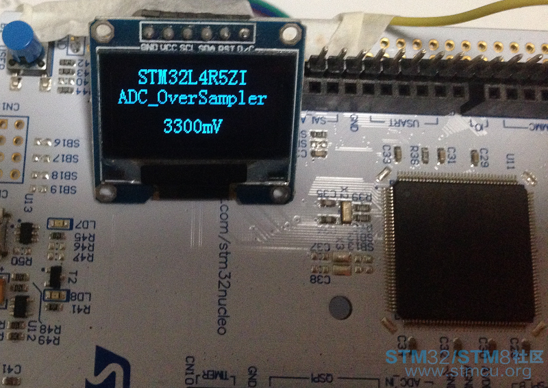

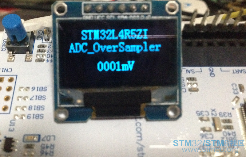

   转换结果
                            3.3V
                  2.499V
                    1.023V
                                 1mV
