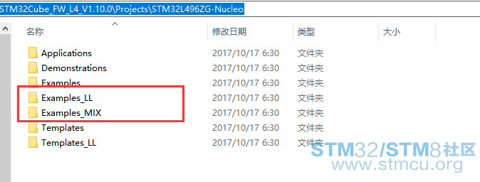

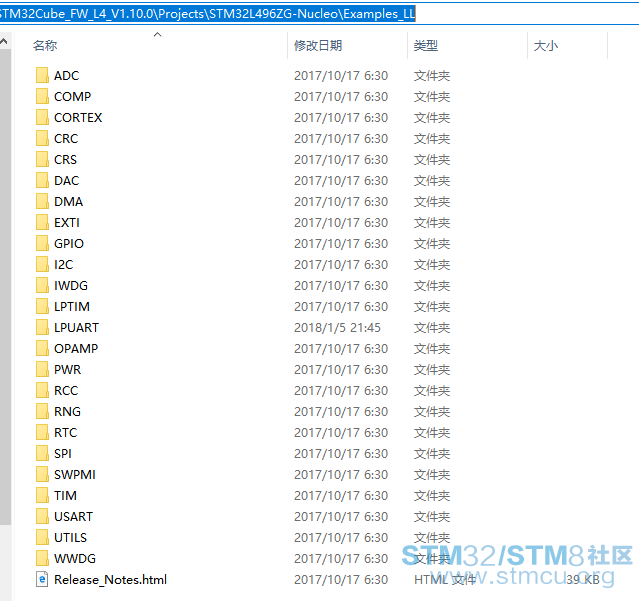

       对于官方的STM32开发库,除了主推的HAL库之外还有一个LL(Low Layer)库,在下载的HAL开发包里面HAL库和LL库在一起共存着,LL库更接近硬件层,对于简单的外设可以直接使用,操作类似直接操作寄存器。LL库可以独立使用也可以和HAL一起混合使用,没有接触过的同学可以参考官方的例子,基本包含了各个外设的使用demo。记得前几年刚推出的时候用过一次后来也就没再玩过了,今天再再点个灯熟悉下LL库。
外设使用例子

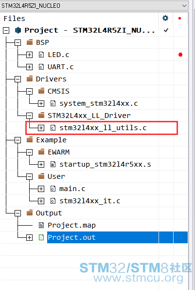

如果我们只使用LL库封装的内联函数的,只需要在工程里面加入一个 UTILS LL module driver.的C文件,这个文件主要是对应系统时钟的一些处理,其他的设置都可以使用头文件里面封装内联函数实现。

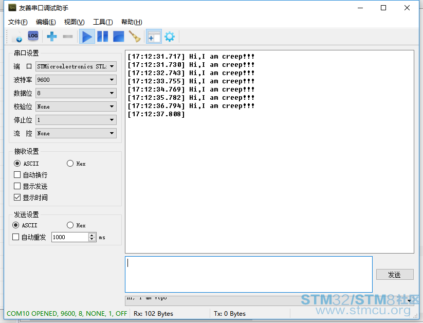

下载之后可以看到LED闪烁及串口输出如下:
