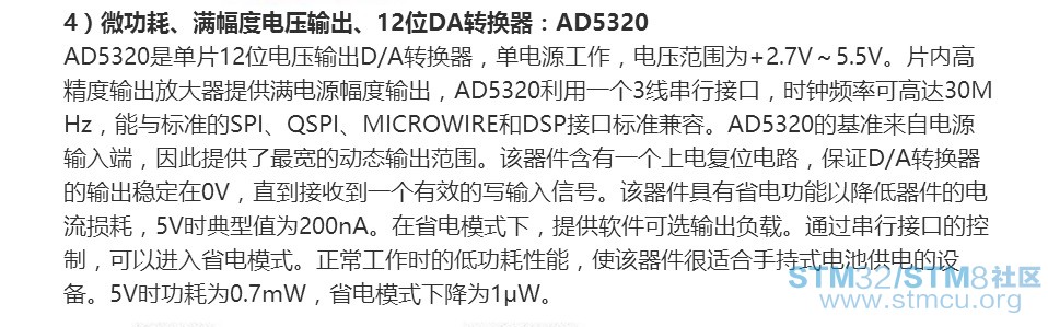

努力的人 回答时间:2018-1-30 16:44:48
看看这个可不可以

七哥 回答时间:2018-1-30 17:40:13
我来理解一下楼主的意思啊。
楼主是要个驱动CW DBF激光器的驱动芯片,驱动器是DAC输入,按比例转换成相应电流输出。
4路总的驱动电流要达到700mA以上,一路平均175mA以上。
驱动器最好有4路DAC输入,没有的话,有一路也行,用4路搭。
最小步进值要小于1mA,即分辨率要求175mA/1mA,不小于175步进。
整个驱动电路价格3美元以内。
不是要DAC芯片,是要的驱动器。
