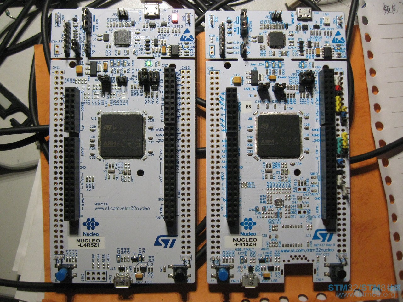

  Nucleo-L4R5ZI的外观和以往绝大部分的Nucleo-144不大一样,下面是把它和我的Nucleo-F413ZH放在一起对比看
  左边是L4R5ZI的,这个布局的板子第一次出现应该是Nucleo-L496Z,不过我没有L496Z这块板子。网上曾有评论认为Nucleo-144改出这个版本是因为网口等元件没有不美观,于是去掉了并把USB OTG移到板子中间。其实拿板子仔细看可以发现Nucleo-L4R5ZI板子虽然少了网络部分的元件,还多了一些(尽管没有焊)元件位置,以及最下方的2x4插针位置。查看手册电路图发现,这部分是DC-DC电源的,也就是说为L4+ (以及L496)的SMPS模式准备的,可以产生1.2V的电压给STM32核心供电。
  因为Nucleo-L4R5ZI上面没有焊开关电源的器件,我甚至还考虑过自己搭一块DC-DC板子插上去用。后来看了L4+手册发现板子上这块L4R5ZI没有SMPS功能,需要-P的才支持,而且这两款引脚还不兼容。ST还有另外一款带SMPS的Nucleo-L4R5ZI-P板子。

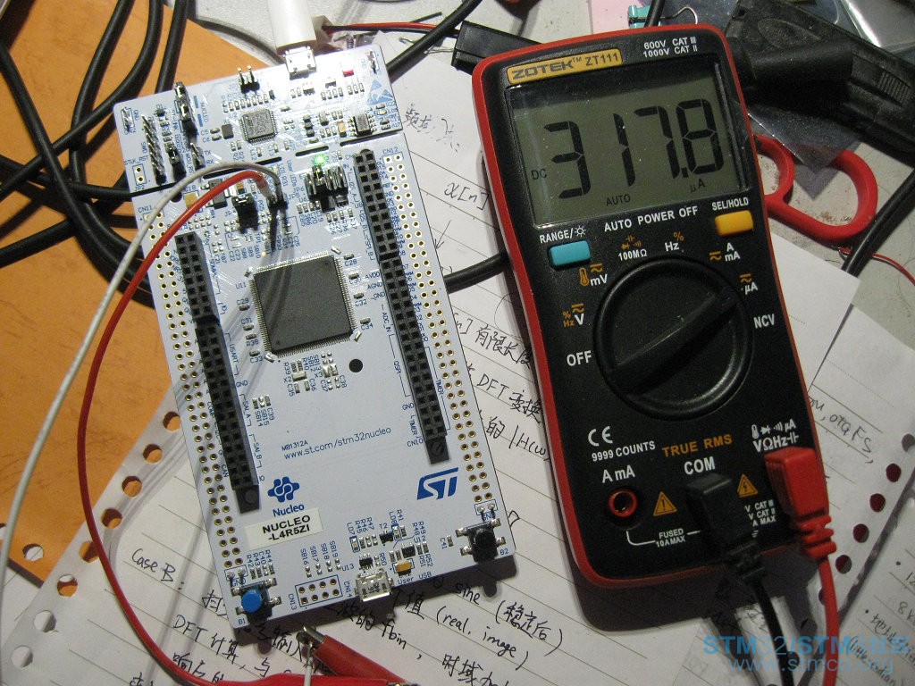

  查阅电路图,分析后判断从IDD跳线JP5那里串进去电流表就可以测量MCU供电的电流了。

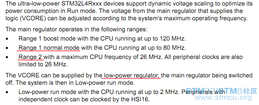

  先看一下Low power Run/Sleep模式和常规模式的电流对比。Low power模式是将片上稳压器切换到LPR,这时候限制了AHB最高频率为2MHz. 因为频率低了,少数片上设备不能用。在正常模式下是使用主稳压器,它还有三种模式适合不同的频率,功耗也有所差别。
  我将程序写到SRAM2中运行,并将Flash也设置到掉电模式,系统时钟统一用MSI 2MHz,开启GPIO和LPUART1设备。Run模式内容为从LPUART1不断地输出字符,Sleep模式是使用WFE指令休眠。对比电流如下表:
RunSleep
主稳压器 Range 1 (normal) 576µA394µA
主稳压器 Range 2472µA319µA
LPR 稳压器420µA *250µA *
* 在使用 LPR (Low power run/sleep) 时,测量的电流是不稳定的,我列的是个大概值,表上显示数有几十个µA的波动。
  另外,我发现测到电流值和温度有关,晚上和早晨测量的数据明显有差异,上表中列的只能作为参考。
