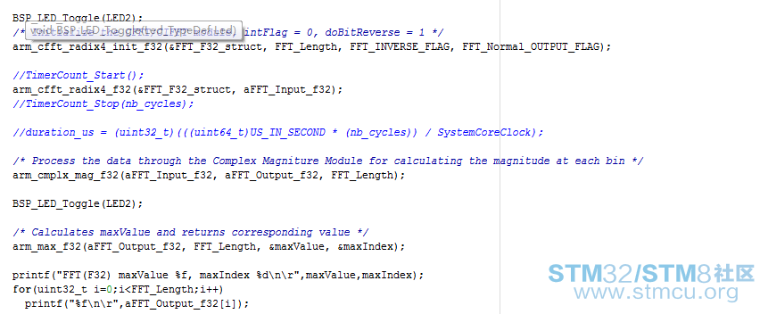

       这次评测使用TIME触发ADC进行定时采样, ADC采样到1024次的时候对采样结果进行1024个点的FFT。将FFT的结果通过串口发送到电脑,使用excel做成图形验证FFT的正确性。TIME的触发时钟频率为48Khz。ADC使用DMA进行数据传输。同时通过IO口的操作测量FFT所使用的时间。开始是想把FFT的结果通过串口发送到电脑,使用labview实时显示ADC采样结果的FFT的。算了一下时间,串口的速度太慢了,不能实时显示。FFT的计算处理如下面的截图
FFT input 数据的初始化
FFT计算和打印

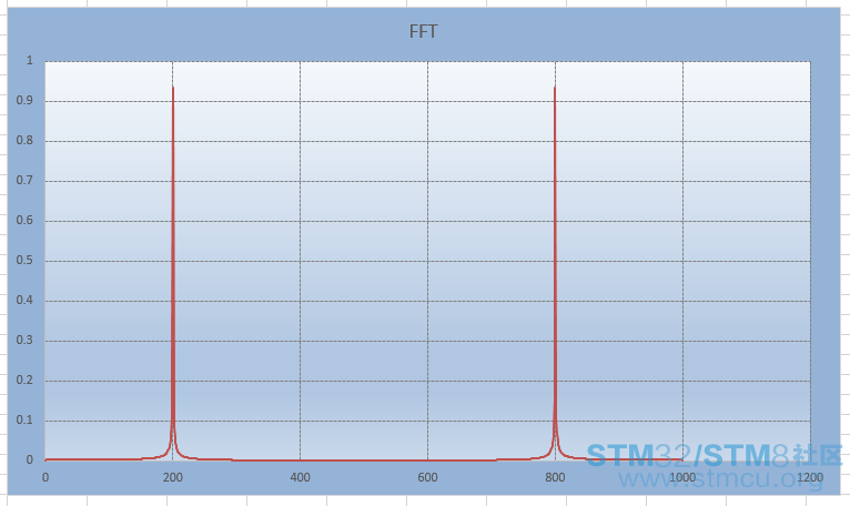

      为了验证FFT的正确性,使用sin函数生产一个200hz的正弦波数据,把这组数据作为FFT的输入。FFT数据的初始化,FFT数据为一个正弦波,频率为200HZ,采样平率为1000hz。FFT后的结果如下图
可以看到FFT后的结果和输入的信号相符合,在200hz处得到最大的幅值。这样验证了FFT的正确性。

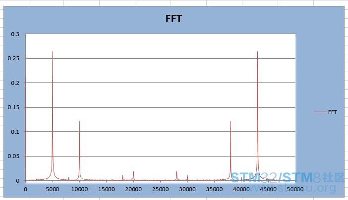

      验证FFT的算法正确之后,用手机信号发生器播放一个5khz的正弦波,把这个正弦波输入到ADC(PA4)。ADC的采样频率使用48khz的采样率,进行FFT后打印出来。用excel处理后得到的频谱分布如下图
从频谱图可以看出,在5khz处得到了最大值,10kzh处有非常明显的谐波。谐波成分非常明显,可能是由于手机输出后受到线材或是电路的干扰导致。同时,频谱中还可以看到很大的直流分量。

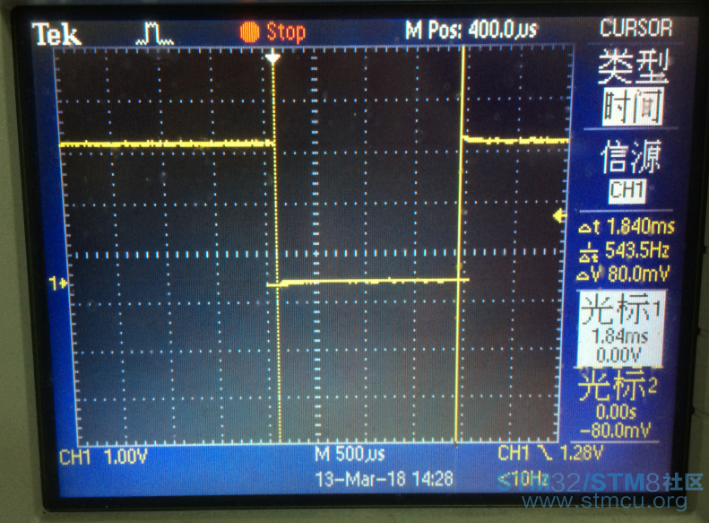

       测试FFT时间的消耗。STML4+最大可以到120Mhz,本次评测就是使用到了120Mhz。最后进行基4的1024点浮点复数FFT的时间消耗大概为1.840ms,进行基4的1024点定点(1.31模式)FFT的时间消耗大概为2.76ms,进行基4的1024点定点(1.15模式)FFT的时间消耗大概为1.16ms。这个速度好像要比F4系列的要慢一些,F429好像只用0.5ms就完成了。但是这个也是很快的了,毕竟L4+跑120Mhz,F429跑180Mhz。
