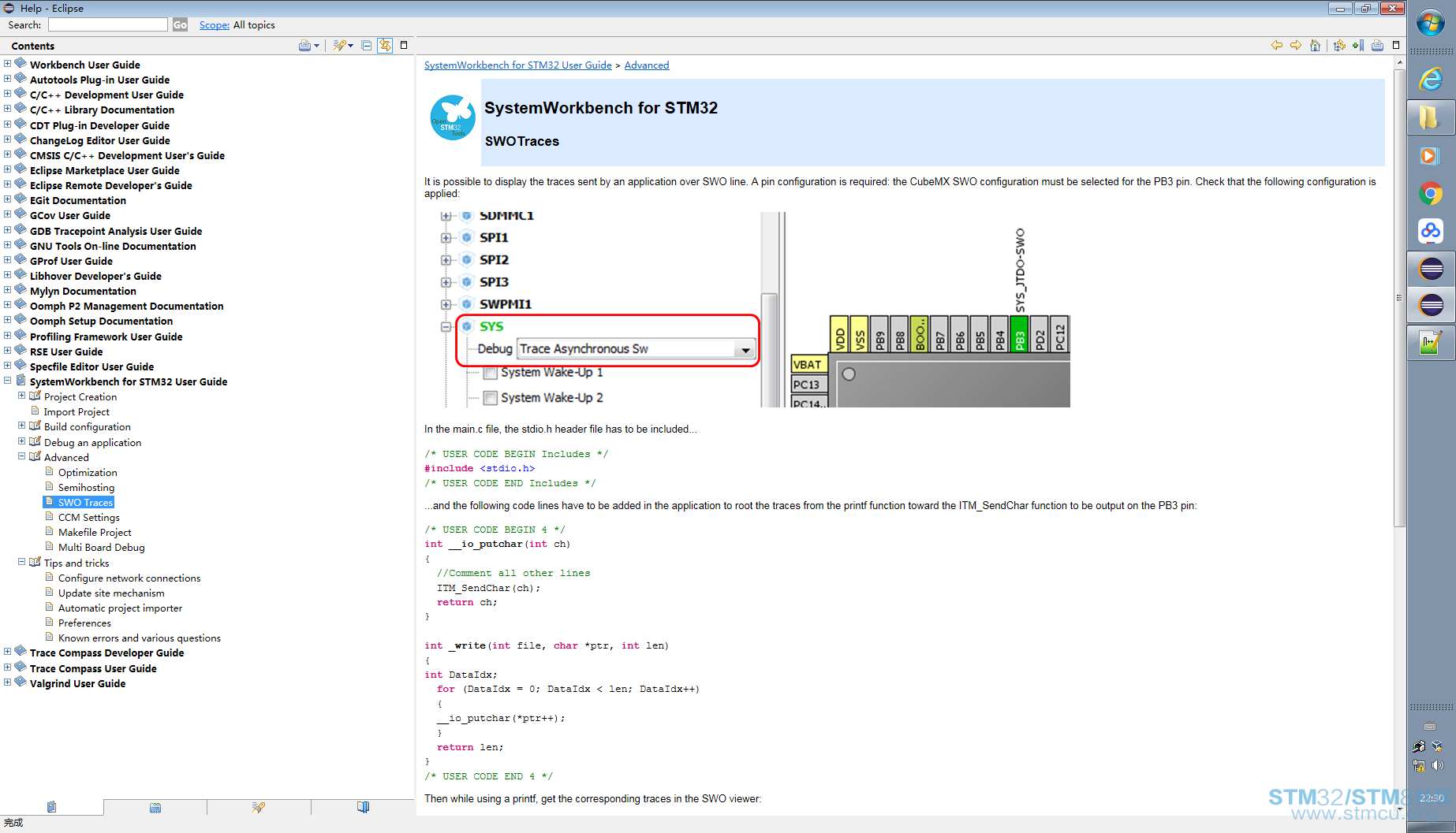

dontknowwhoiam 发表于 2018-3-16 18:19
谢谢。你说的很对,得使用__io_putchar进行重映射。在TrueSTUDI上试了试,还是不知道怎么设置。最后找到 ...
根据网友回复参考库例程, 于是参考 swstm32  调试的官方说明.
只要 修改3点:
1. 添加:
#include <stdio.h>   /* 不要写成 #include ”stdio.h“ 教训*/
2.  加入:
int __io_putchar(int ch)
  ITM_SendChar(ch);
  return ch;
3.  加入:
int _write(int file, char *ptr, int len)
int DataIdx;
  for (DataIdx = 0; DataIdx < len; DataIdx++)
  __io_putchar(*ptr++);
  return len;
附件是截图.
hi201803 回答时间:2018-9-2 22:49:32
anobodykey 发表于 2018-3-22 22:23
看下库例程吧,基本上每个库都会有printf示例的
谢谢, 最权威的.
另外,  swstm32的  ,
  在菜单  Help / help Contents/SystemWorkbench for STM32 User Guide > Advanced/  SWOTraces 下面.
还有,根据swstm32文档,  还可以设置  Semihosting, 支持调试.  可以不需要 swo 线.
