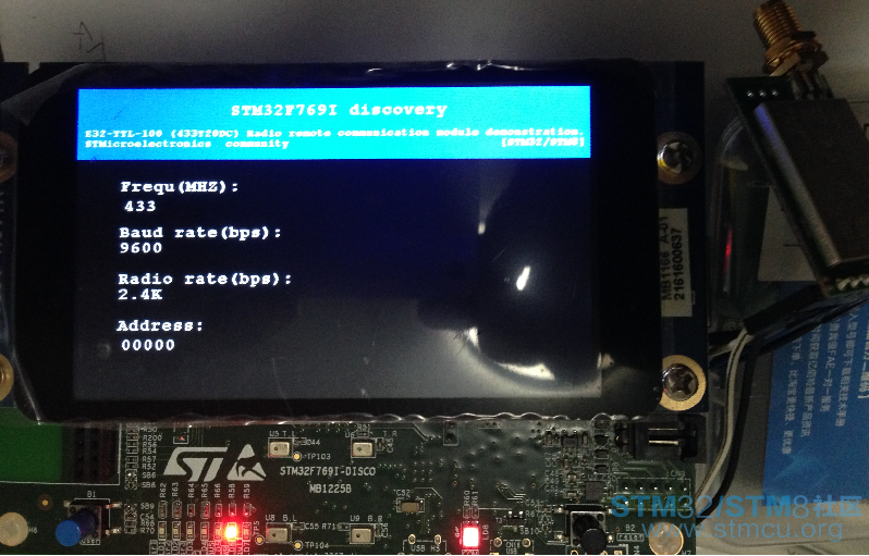

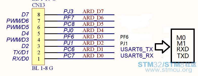

    本次评测,先使用一片带液晶显示屏的STM32F769I-Discovery板来控制LoRa模块,在板上的液晶屏幕可以方便显示模块的工作参数。这块E32-TTL-100模块控制方式采用UART串口通讯模式进行。将其连接到STM32F769I-Discovery的Arduino接口的CN13上的USART6_TX、USART6_RX上。模块的M0、M1连接到PF6、PJ1上。Get_SX1276()函数读取E32-TTL-100模块出厂设置,几个重要的参数在液晶屏幕显示。你可以修改TFT显示代码以适应你的开发板的液晶屏。
STM32F769I-Discovery显示了重要的工作参数

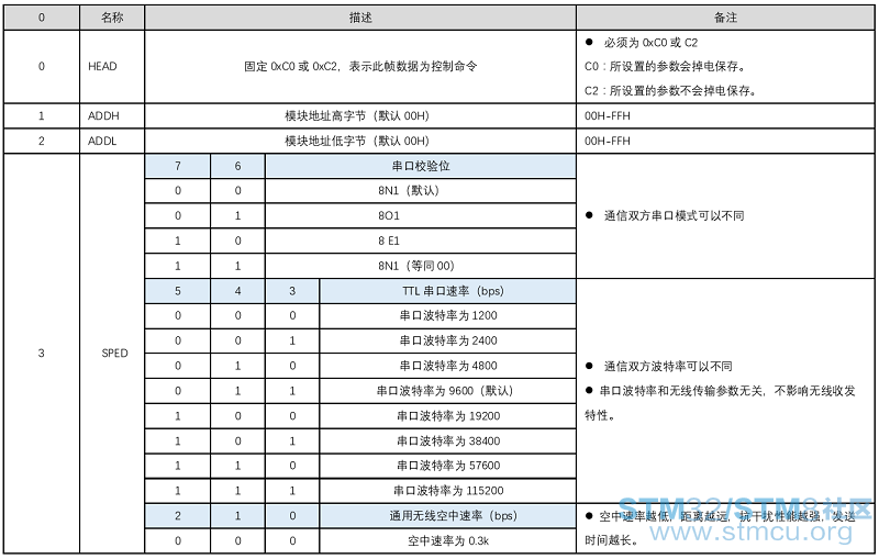

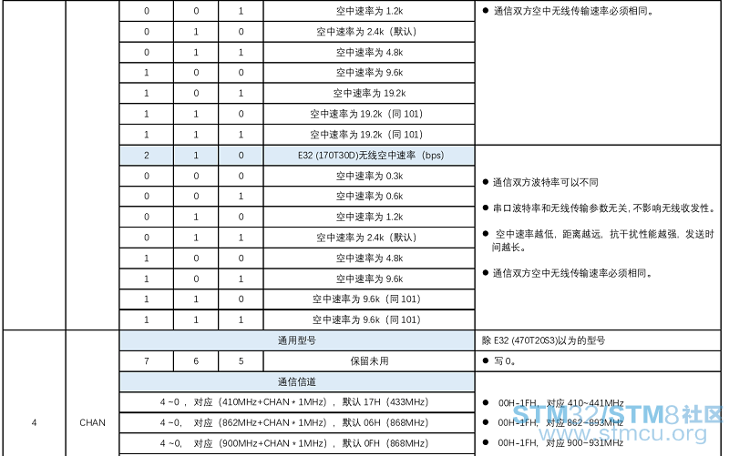

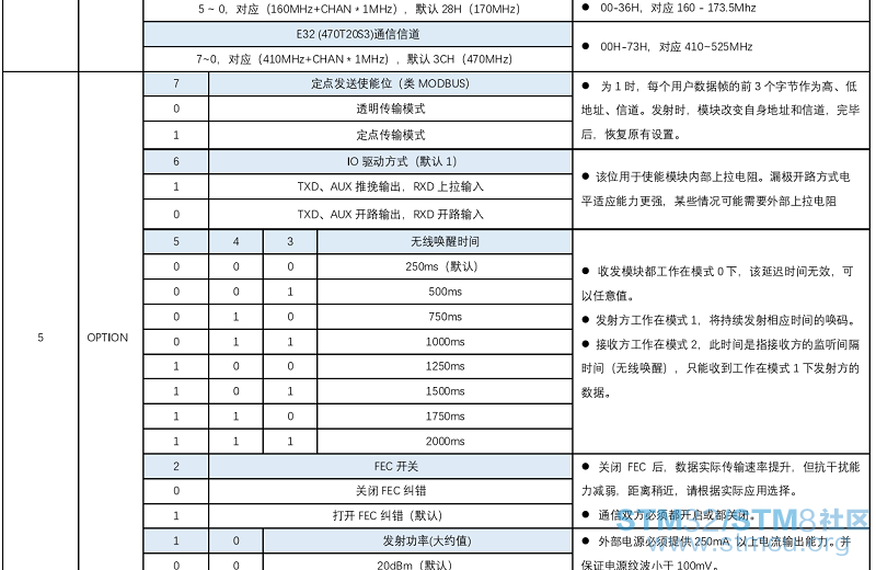

E32-TTL-100通讯参数一览表
