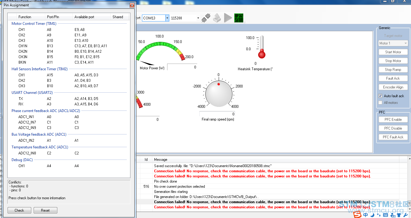

请问一下你调试电机的硬件是如何链接的   我为什么串口始终都链接不上啊

jiang2009hit 回答时间:2018-5-8 17:04:36
我出现开发板上面的串口连不上这个是怎么回事呢?
caihc2009 回答时间:2018-5-8 21:35:57
查看配置中串口是否配对了引脚,要根据你板子上实际电路是哪一个脚来配置的。check是检查不了是用那个脚的,只能查到是否有重复使用那种····
happier_1995 回答时间:2018-5-11 10:04:32
串口连接需要有串口线,得确认硬件的线是否接好

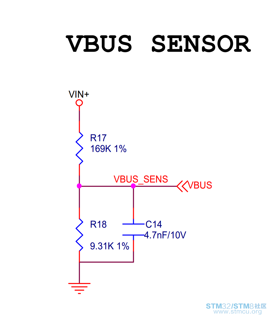

谢谢,我看看去。现在用的是IHM07M1的电源驱动板,上面的这个电压反馈的地方,原理图上面r17是169k,但是实际测量的时候发现这个地方是9.3k怎么回事呢?我测回来的电压11v,实际加的电压是12v.

jiang2009hit 发表于 2018-5-14 11:04
谢谢,我看看去。现在用的是IHM07M1的电源驱动板,上面的这个电压反馈的地方,原理图上面r17是169k,但是 ...
按照默认的设置,他的测量范围应该能达到三百多伏,查这一伏只能算误差,你那个测量值估计是测错了,如果是你测得值,差的可不止一伏。
