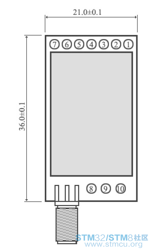

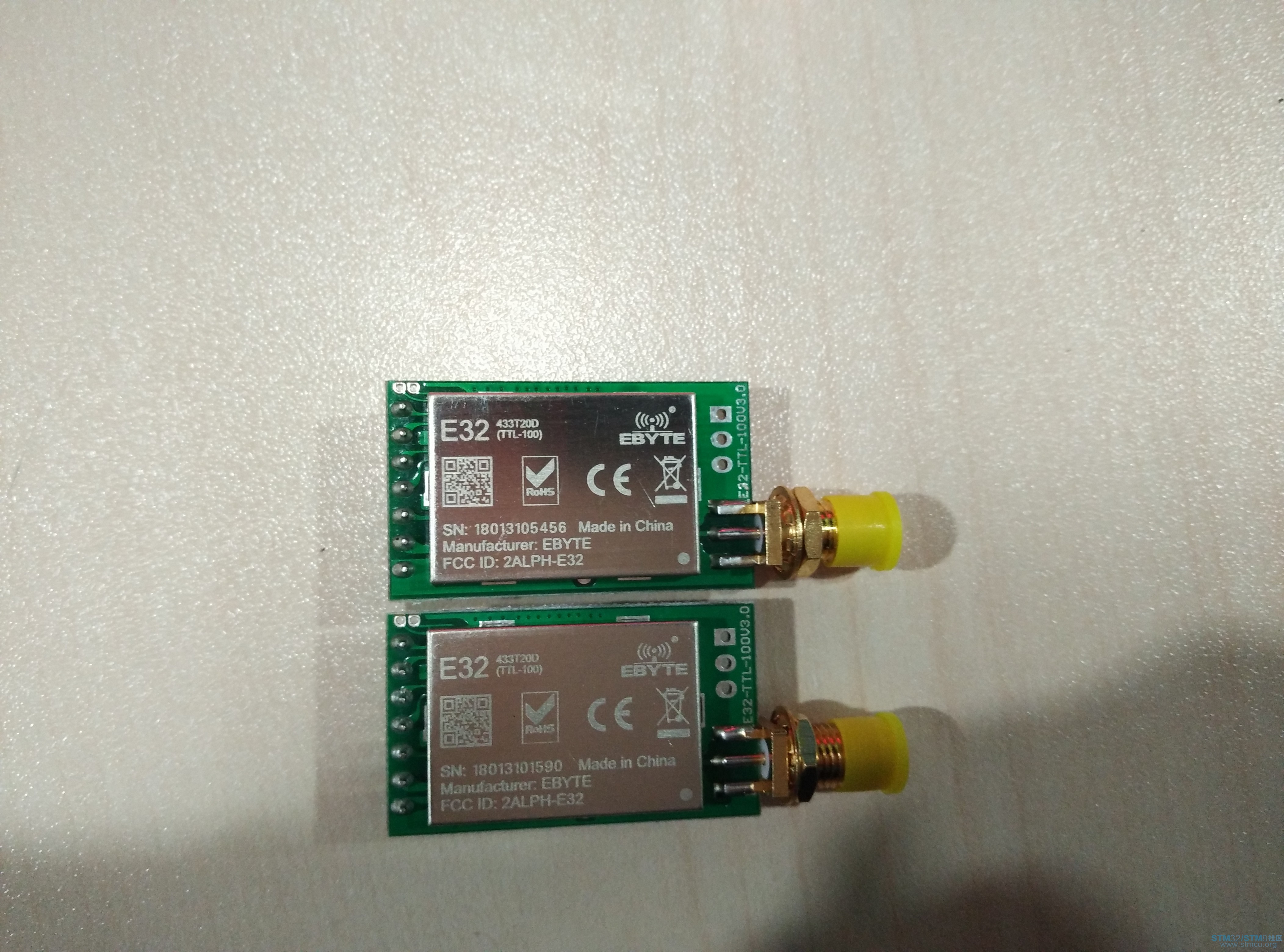

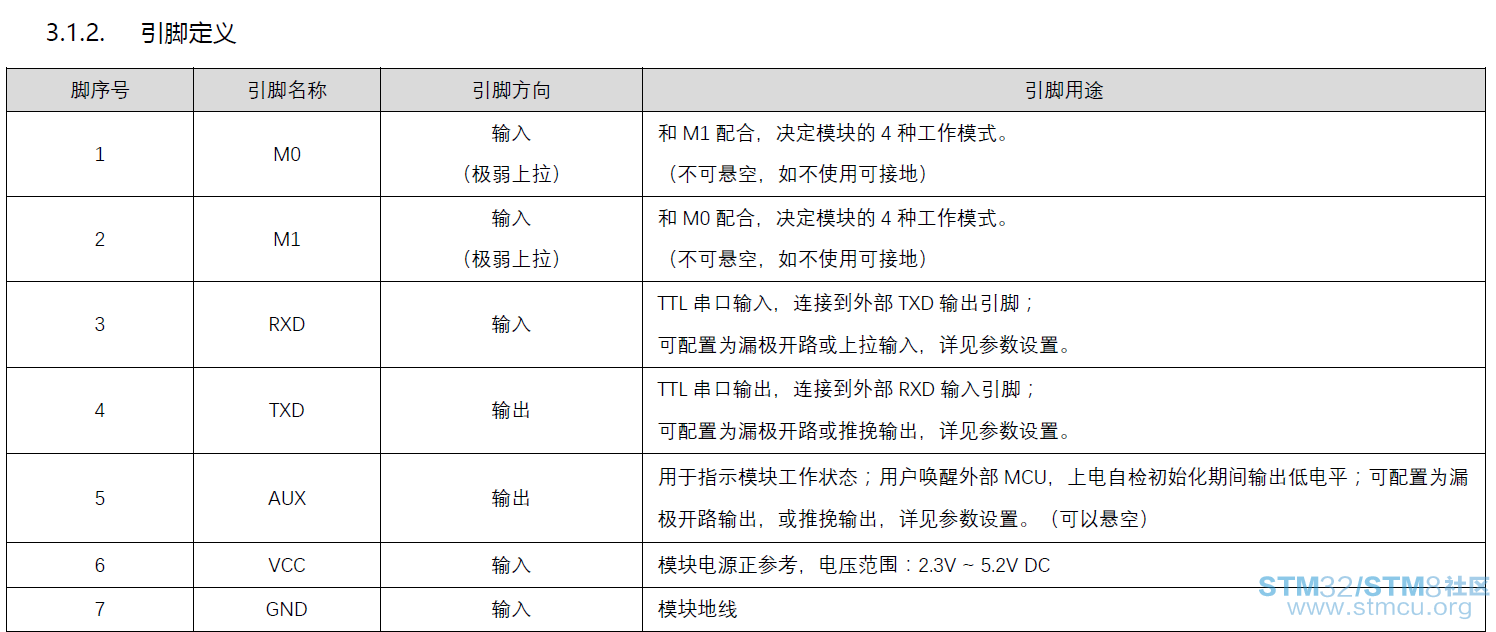

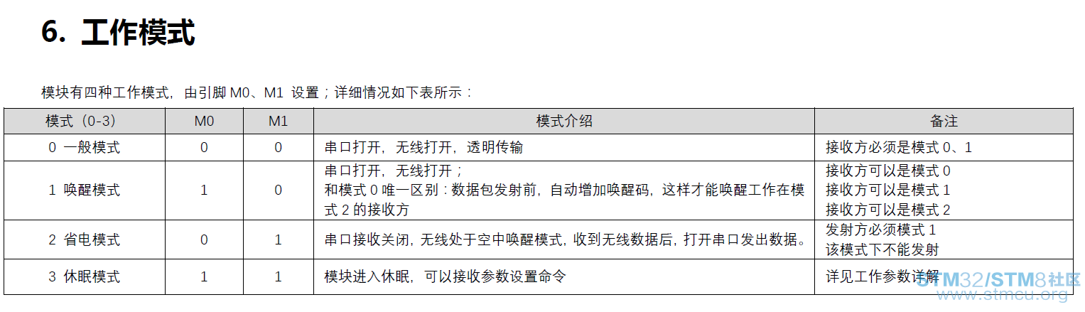

刚拿到模块,分享给大家看看。奇怪的是为什么我的模块没有天线呢?看别人的有带,不过不影响测试功能。 模块介绍:其嵌入高速低功耗单片机和高性能LoRa扩频芯片SX1278,采用高效的循环交织纠检错编码,抗干扰和灵敏度都大大提高。发射功率100mW,低功耗,具有无线唤醒功能,LoRa扩频能够带来更远的通讯距离。模块提供了多个频道的选择,可在线修改串口波特率、收发频率、发射功率、射频空中速率等各种参数。 其实亿佰特公司已经把这些细节封装得很好了,我们只需要把其当一个普通无线模块来用即可。更简单地,配置好之后,直接当串口线来用也行。怎么用?请看下面。 从规格书我们知道,1、2脚是模式选择,3、4脚是与主机串口通信的,5是状态脚,可用可不用,6、7电源与地。已经够简单了吧。 模式有4种模式,暂时我们只用到模式0与模式3。模式0用于透传数据的,模式3是配置模块的,很好区分。 补充内容 (2018-4-12 09:50): 前几天写了一次保存到草稿箱,回复一次之后发不出来了,现在只能重新来一次。图片也如何放到指定位置,囧。 |

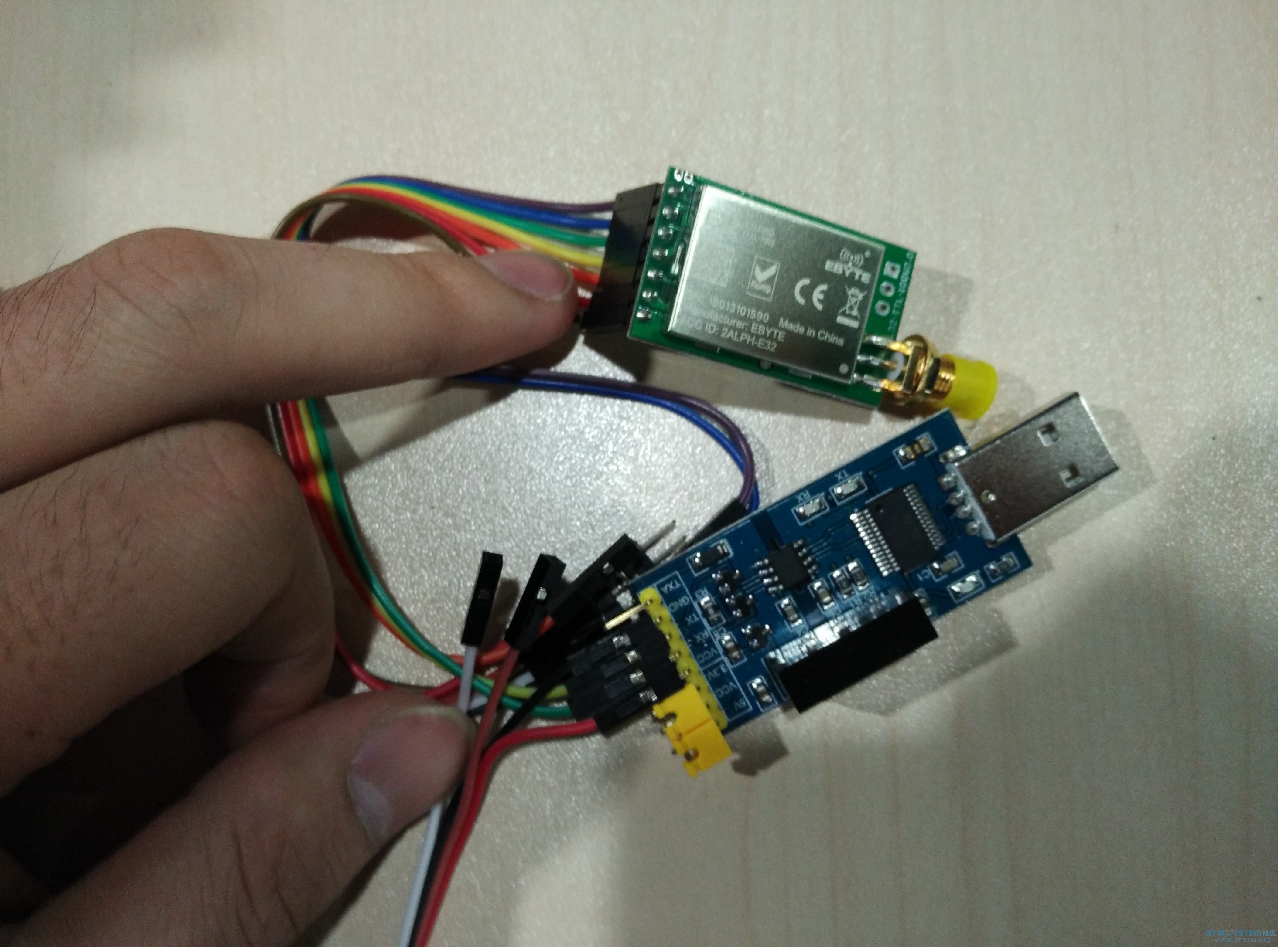

这里我是用一个USB转串口模块,带电源输出供给模块,注意这里最好用3.3V。
我把1、2脚单独拉出来,用于模式选择。
这里我先把1、2脚接到电源上,即选择模式3,用于配置模块。
接上电脑,选对COM口,波特率在模式3都是9600。

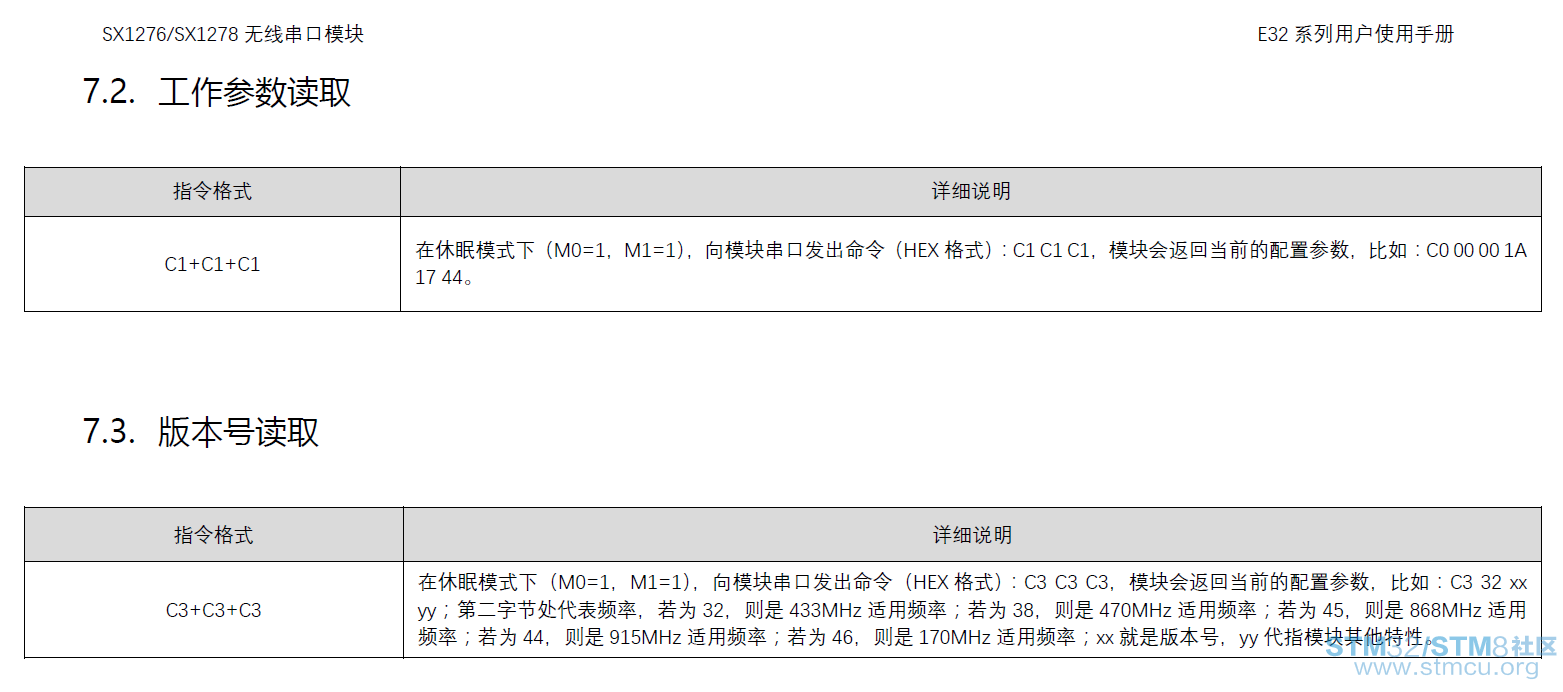

查看规格书,我们发现有一个参考版本号的命令,c3 c3 c3 ,见下图。
我们通过串口助手给模块发这个命令,看有没回复。见下截图,有回复C3 32 44 14,对照命令格式我们知道,C3是命令头,32是代码433Mhz,44 与14是版本号与其他特性。到这来,我们已经知道模块正常,硬件连接也没问题。用同样方法对另一个模块也这样测一下,也正常后,暂告一段落。
