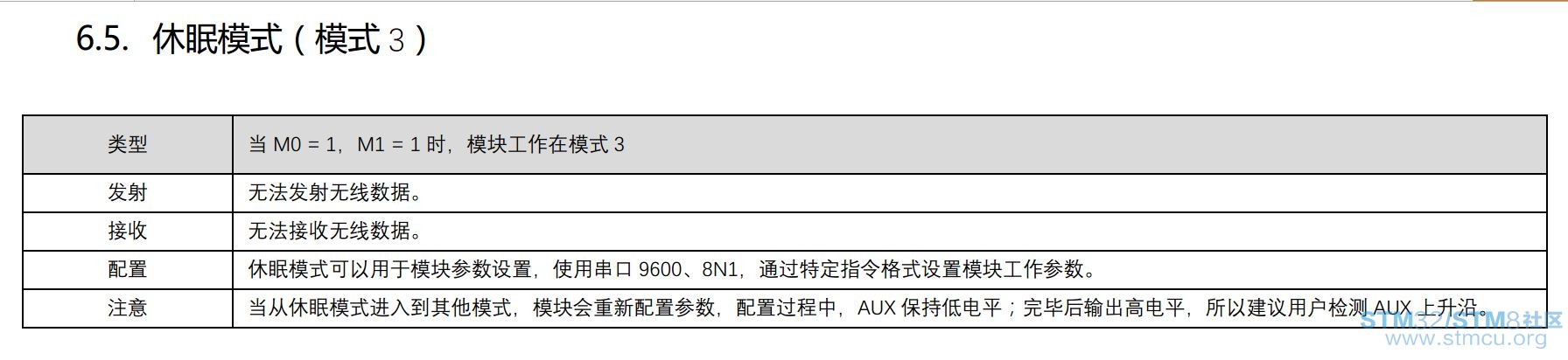

本贴主要实现在休眠模式下读取模块的配置从手册的6.5休眠模式的简介可以知道默认的TTL配置

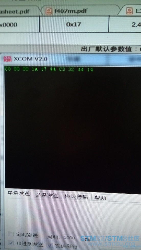

在main函数里面添加
u8 Tx_buffer[3]={0xc1,0xc1,0xc1};
u8 Tx_buffer1[3]={0xc3,0xc3,0xc3};
uart6_init(84,9600);
uart6_send(Tx_buffer,3);
delay_ms(5000);
uart6_send(Tx_buffer1,3);
delay_ms(5000);
可以发现串口助手里面会接收到默认的配置参数
