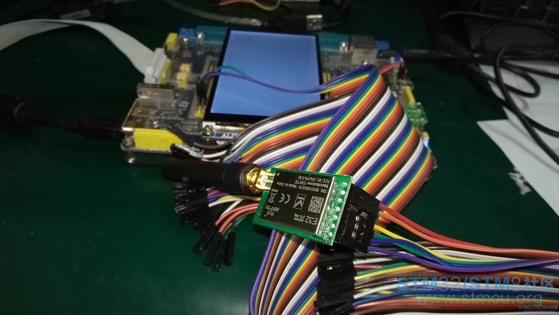

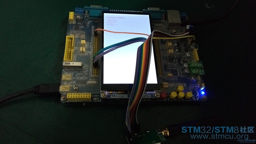

    | 接上篇:【LoRa模块测评】实现休眠模式读取配置 本帖主要实现2个模块之间的通信。 上一贴实现了读取模块的默认配置,本帖开始实现模块互相通信 接线图依旧按照之前帖子的接线,见下图     下面开始实现配置模块和发送接收参数,代码如下

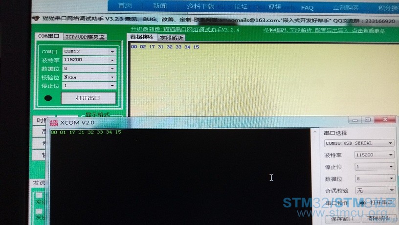

 uint8_t senddata[]={0x31,0x32,0x33,0x34}; uart6_init(84,9600); Write_SX1276(1,0x17); M0=0; M1=0; delay_ms(500); Send_SX1276(1,senddata); delay_ms(5000); 在串口助手接收里面发现,接收到了模块发的数据   目前有只能把2个模块的地址和信道都设置成相同的,才能实现通信,如果设置成不同的,就不能接收到数据,不知道是模块的问题,还是个人问题,还有待进一步研究手册。 接下来开始实现使用HOST模块控制slave模块,实现类似遥控的功能。 |
