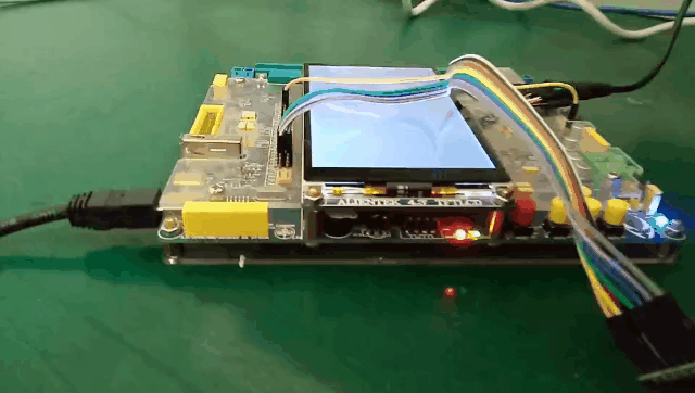

主要是实现主从控制LED的翻转,接线还是和之前一样,主要实现过程是
主机发送控制指令,从机接收到指令后,实现LED的翻转
先实现主机部分:
  1. <font size="3">u8 sendCMD[]={0x31,0x0d,0x0a};</font>
上面是往从机发送指令,指令为0x31,在接收端第4位,
下面是从机部分:
从机串口接收部分
  1. <font size="3">
  2. u8 USART6_RX_BUF[USART_REC_LEN];     //接收缓冲,最大USART_REC_LEN个字节.
  3. u16 USART6_RX_STA=0;
  4. void USART6_IRQHandler(void)
  5. {
  6.     u8 res;
  7. #if SYSTEM_SUPPORT_OS                 //如果SYSTEM_SUPPORT_OS为真,则需要支持OS.
  8.         OSIntEnter();
  9. #endif
  10.         if(USART6->SR&(1<<5))//接收到数据
  11.         {
  12.         res=USART6->DR;
  13.                 uart1_sendbyte(res);
  14.         if((USART6_RX_STA&0x8000)==0)//接收未完成
  15.                 {
  16.                         if(USART6_RX_STA&0x4000)//接收到了0x0d
  17.                         {
  18.                                 if(res!=0x0a)USART6_RX_STA=0;//接收错误,重新开始
  19.                                 else USART6_RX_STA|=0x8000;        //接收完成了
  20.                         }else //还没收到0X0D
  21.                         {
  22.                                 if(res==0x0d)USART6_RX_STA|=0x4000;
  23.                                 else
  24.                                 {
  25.                                         USART6_RX_BUF[USART6_RX_STA]=res;
  26.                                         USART6_RX_STA++;
  27.                                         if(USART6_RX_STA>(USART_REC_LEN-1))USART6_RX_STA=0;//接收数据错误,重新开始接收
  28.                                 }
  29.                         }
  30.                 }
  31.         }
  32. #if SYSTEM_SUPPORT_OS         //如果SYSTEM_SUPPORT_OS为真,则需要支持OS.
  33.         OSIntExit();
  34. #endif
  35. }</font>
从机主控部分
  1. <font size="3"> M0=0;
  2.     M1=0;
  3.     delay_ms(500);
  4.           while(1)
  5.         {
  6.         if(USART6_RX_STA&0x8000)
  7.         {
  8.             USART6_RX_STA=0;
  9.             if(USART6_RX_BUF[3]==0x31)
  10.                 GPIOF->ODR ^= PIN9|PIN10;
  11.         }
  12.         } </font>
下载到板卡后,从机的LED实现了定期翻转,见视频
由于录制的视频为mp4格式,不会上传,
