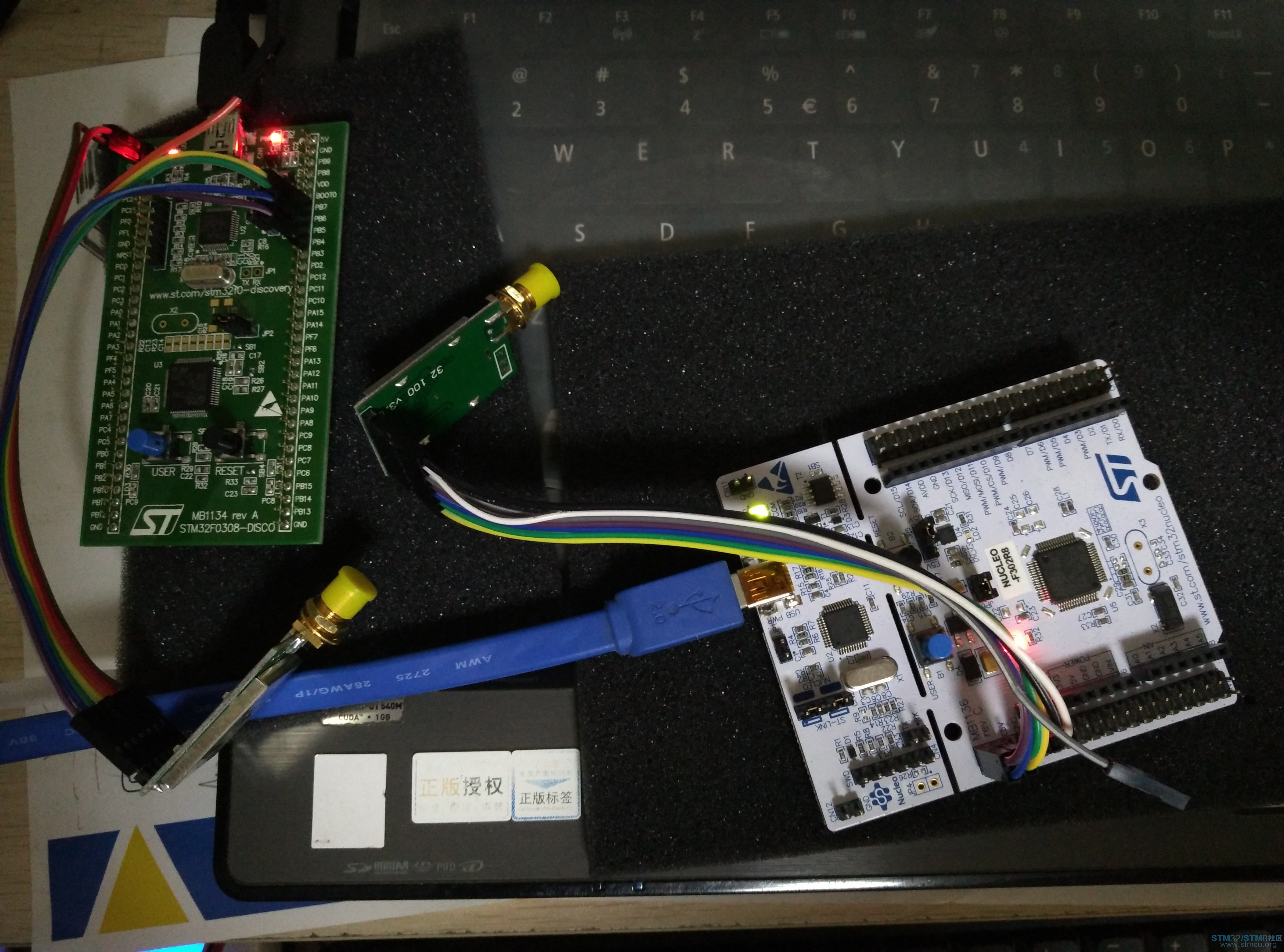

本篇主要完成两个STM32开发板通过LoRa模块进行双向通信,开发板1:STM32F0308-DISCOVERY;开发板2:NULCLEO-F302R8;
主要实现功能:按开发板1上的B1按键,可以向开发板2发送操作命令,控制开发板2上LED灯的开关或闪烁。同样,按开发板2的B1按键亦可控制开发板1上LED灯的开关或闪烁。通过LoRa模块进行双向通信。
由之前的测评我们知道,模块之间实现通信的方式有好几种,这里我们使用点对点的方式,即把地址都设置为0x0000,信道是0x17,即433Mhz,选用模式0透传模式。配置好之后连接到开发板上去。
LoRa模块我们需要用串口通信,同时需要控制M0,M1引脚,直接接到IO即可,暂时没用到LoRa模块唤醒主机的功能,不接即可。最后接上GND与3.3V电源。
硬件连接:
开发板1   STM32F030R8:
M0: PB4      M1:  PB5       串口使用usart1,PB6  PB7
按键B1:PA0(按键另一端连接到VDD,所以IO需要配置下来输入)       绿LED:PC9
开发板2   STM32F302R8:
M0:  PD2      M1:  PC12       串口使用usart3,PC10  PC11
按键B1:PC13(上拉输入)      绿LED:PB13
串口配置为9600波特率,中断接收串口数据。

通过按按键,发命令代码到对面板,命令代码为01-03,轮流发送。开发板收到01打开LED,收到02关闭LED,收到03闪烁LED(500ms一次)。
实验现象:按开发板1的按键一下,开发板2的LED点亮;再按开发板1的按键,开发板2LED灭;再按开发板1的按键,开发板2的LED开始闪烁。同样操作开发板2的按键,开发板1的LED也能得到同样的效果。
至此,STM32通过LoRa模块实现双机通信成功。附上代码。
