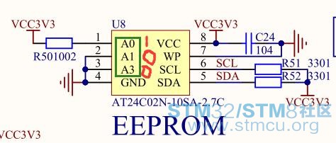

  15. #define AT24C02_ADDRESS           0xA2//嘿嘿 IIC的设备都是有地址的 一般是0XA1  为啥我们的是0XA2呢?等原理图吧

QQ截图20180629100056.jpg 回答一下:这个是GEEK的原理图  IIC器件的地址 高4位是1010 低4位是:A3 A2 A1 WR 那就是001(0或者1 其中写是0读是1)
合计是10100010--->0xA2   读地址就是A3
