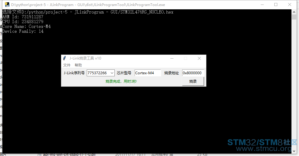

5 t9 M% f& {9 l4 q2 @& _! }* |本工具的设计目的是为量产烧录时实现自动化烧录、一拖多烧录、同一芯片烧录多个数据、不同芯片烧录不同数据等负责的功能提供技术基础。说白了就是自己做一个能控制指定J-Link烧录指定数据的工具。工具只实现了选择J-Link序列号、选择芯片信号、选择烧录地址、选择烧录文件的一拖一烧录功能,可以自己扩展实现在一拖多、烧录序列号、烧录出厂配对数据、读取MAC地址等功能。理论上只要J-Link支持的芯片都能烧录,V8、V9和OB都支持,不过实测会有一些无法使用,例如使用外置SPI FLASH的芯片可能无法擦除或烧录。" g2 |$ I1 K9 H& S! P8 m+ ]# y

使用pycharm打开源码目录下的JLinkProgramTool.py文件,源码只有150多行,有界面和注释,懂python语言的相信一看就懂,所以这里就不做介绍,有问题的可以留言,我会解答。烧录时需要指定J-Link的序列号,正版J-Link每个都有不同的序列号,可以通过使用多个J-Link实现一拖多烧录。淘宝同一家店买的J-Link基本上都是同一序列号,在后面的帖子里我会教怎么修改V8和V9的序列号。) j9 H: J4 A7 f  w- Z
  J; P4 {3 ?2 K& }% K) k开发完成可以使用pyinstaller打包成exe,方便在产线上使用,打包方法是在工程目录下打开命令行使用
* T: ^, @# g. F: V4 F& L: |- Mpyinstaller JLinkProgramTool.py命令打包,打包成功会在工程目录下生成disk文件夹,进入里面找到exe文件就可以打开使用了,打包后建议将JLinkARM.dll文件复制到exe同目录下。% [" ^& ^  J8 J: c8 c
$ \& R/ l# G8 h7 d+ x4 D7 b# D
工具截图:, M+ g* F) J+ D1 \
TIM截图20180505184525.png ; z' Q: F0 w0 K5 a' q

5265325 回答时间:2018-8-17 14:30:17
imzhujun 发表于 2018-7-24 17:43
# K" z( P7 x- p" ]( V) q9 O1 L怎么能获取FLASH ERASE的进度呢,看了pylink的源码,好像不支持。楼主有什么办法吗? ...
2 v; w. k( u: V* t$ p第99行,jlink.flash_file(file, addr, on_progress=progress)的回调函数progress中,传进来的percentage值就是进度百分比
5265325 回答时间:2018-10-8 15:07:18
zengjiawei 发表于 2018-9-18 09:53! P, O7 {- O5 I* x0 l( E; e
请问一下单纯的erase能实现么?我的好像擦除不了
/ Q- D$ m+ Z3 K0 J) `  S' Z4 P( u调用jlink.erase()方法可实现全片擦除,目前还没有按扇区擦除的功能,你可以更新最新版的pylink-square库看看,进jlink.py文件可以看到所有的方法。
