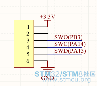

   使用JLinkOB下载调试STM32可以直接利用板上的3.3V供电而无需对目标板外加供电。同时,Coreex-M3/M4支持仪器化跟踪单元(ITM),允许不同的软件把数据输出到不同的端口,用这个JLinkOB下载器可以利用板上的SWO引脚以printf格式将调试信息打印在PC端控制台。
在WIN10环境下,无需安装USB驱动就可以识别JLinkOB板子。本次试用,选择STM32F401discovery开发板和MDK5来调试。
JLinkOB与目标版的连接

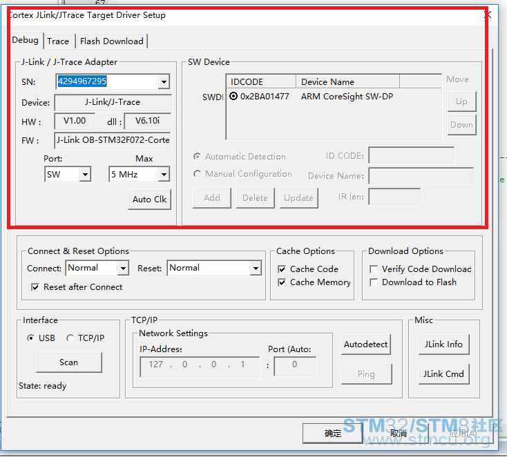

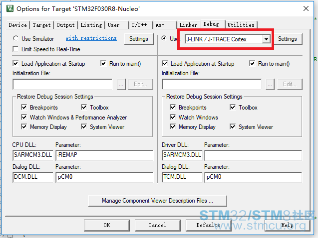

选择J-LINK/J-TRACE Cortex
Port选择SW

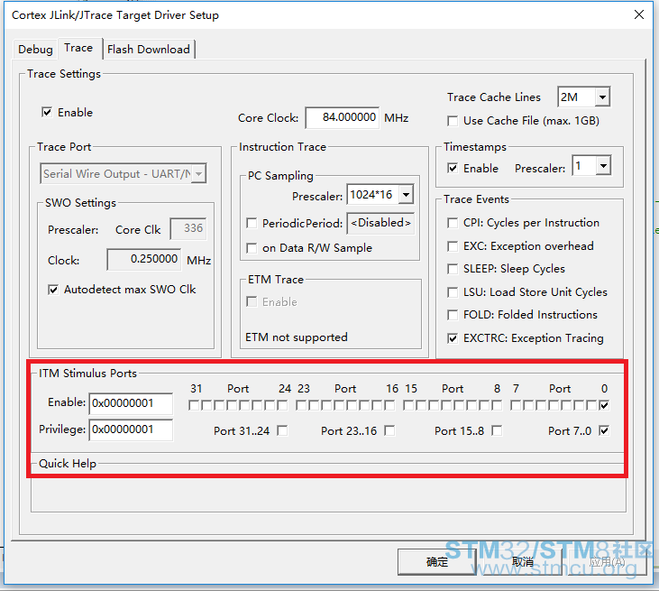

Trace-ITM Stimulus Ports配置

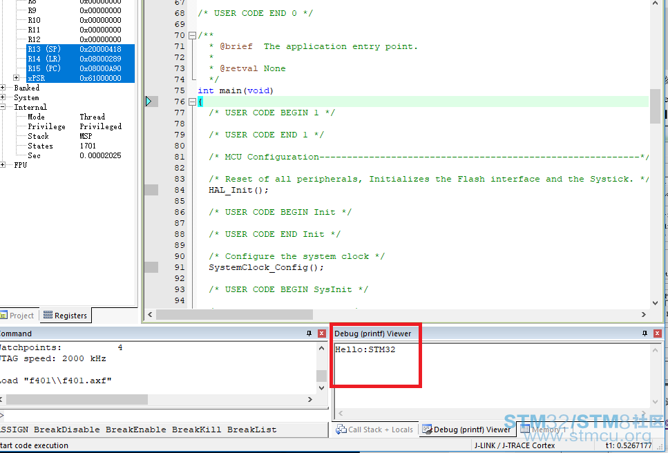

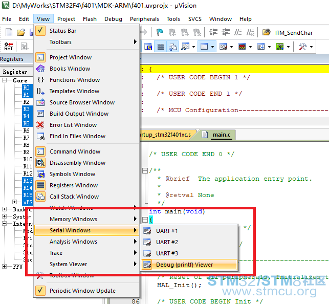

编译下载后运行,在View->Serial Windows->点击Debug (printf)Viewer
printf信息显示在Debug (printf)Viewer

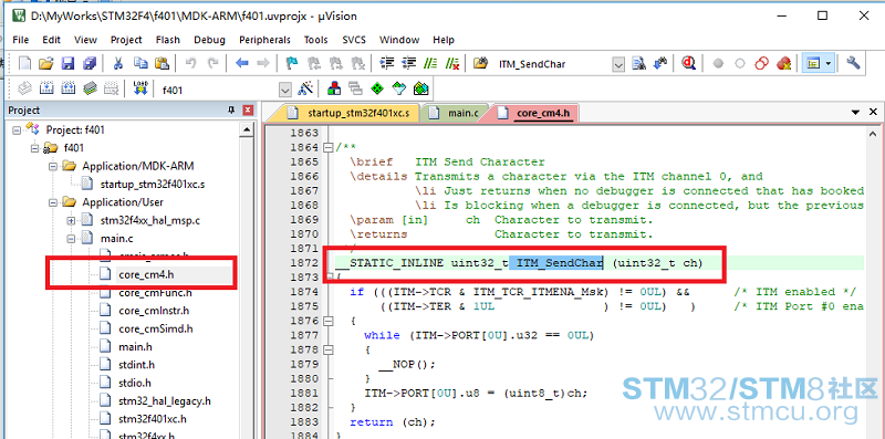

int fputc(int ch, FILE *f)
                ITM_SendChar(ch);
    return(ch);
这个是printf的
  ITM_SendChar(ch);的实现在哪儿啊
(因为我都是串口出去的 看到你keil在线仿真也看的debug了 挺高级的 问问)
wenyangzeng 回答时间:2018-5-20 16:09:55
与龙共舞 发表于 2018-5-20 11:56
好高级啊
在core_cm3.h
core_cm4.h
core_cm7.h
里
M0没有

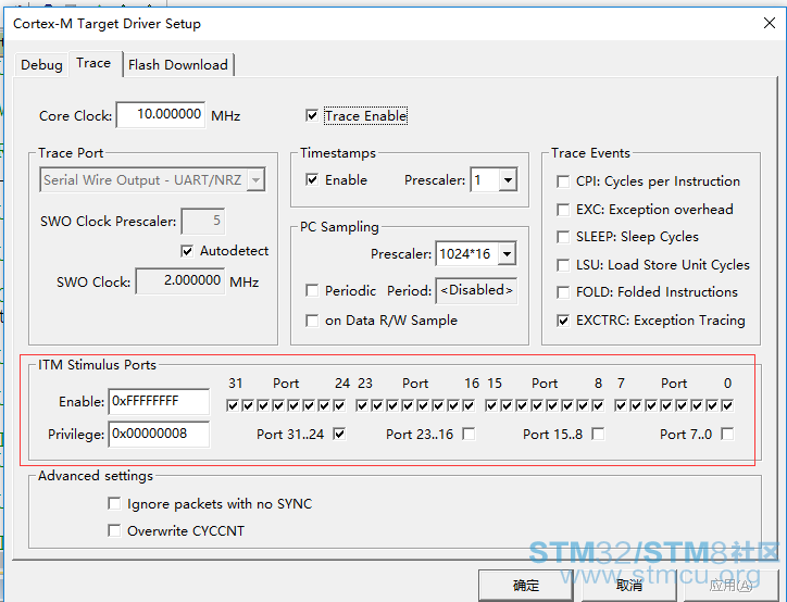

有一个问题在请教一下
配置页面 我没有修改 也是可以printf ok的
wenyangzeng 回答时间:2018-5-21 17:25:36
与龙共舞 发表于 2018-5-21 17:17
谢谢 根据你的提示 果然成功了
有一个问题在请教一下
ITM 好像是 “Enable"的D0位。
