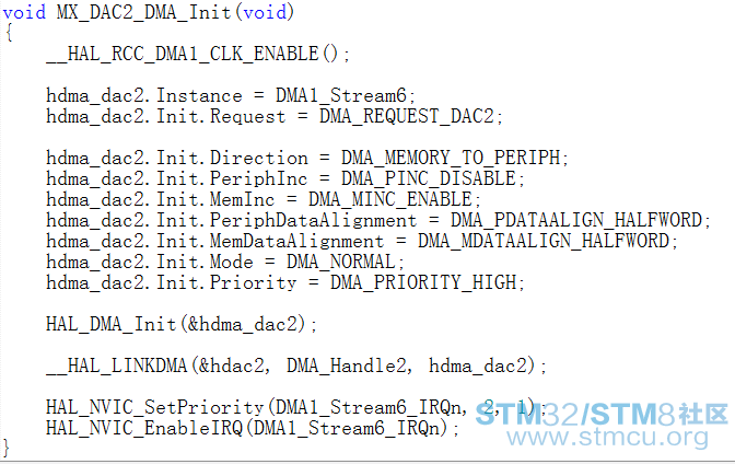

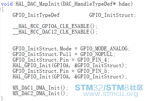

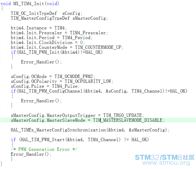

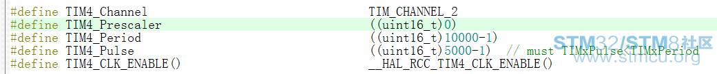

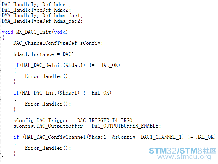

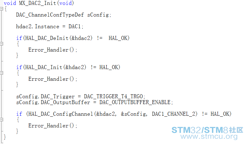

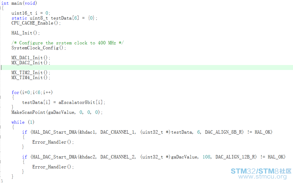

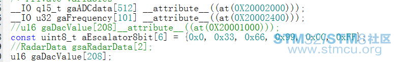

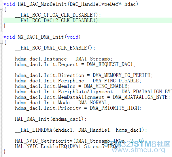

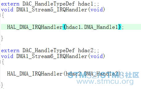

在做利用DAC产生目标波形的时候,调用HAL库函数HAL_DAC_Start_DMA这个函数的时候,如果传的地址参数是一个const型的数组首地址,那么DMA就能读到值并传给DAC寄存器,但是如果这个参数地址是一个变量数组,如只是uint16_t data[N],将data传进去,那么DMA就没有正常工作,下面的图片是配置截图(由于装有加密客户端,代码无法复制粘贴),请各位帮我看看指导我一下,谢谢!

思行一 回答时间:2018-5-19 15:48:52
额,我不知道图片上传顺序是这样的,倒着看可能逻辑清楚些。

思行一 回答时间:2018-5-21 09:25:20
す疯Ⅱ恒す 发表于 2018-5-19 19:43
把数据传到DMA的时候建议用全局变量或只读变量,这样数据不会进出栈,传给DMA的地址都能指示正确的数据。如 ...
我使用的gaDacValue是一个全局变量,在while(1)前面的makepoint函数对其赋值了,但是在debug下看到DMA的DMA1或DMA2都工作在underrun。
思行一 回答时间:2018-5-21 09:26:26
思行一 发表于 2018-5-21 09:25
我使用的gaDacValue是一个全局变量,在while(1)前面的makepoint函数对其赋值了,但是在debug下看到DMA ...
说错了,不是DMA DMA2,是DMA1的stream5和stream6
思行一 回答时间:2018-5-21 09:27:41
feixiang20 发表于 2018-5-20 02:21
换一个变量类型,来看看是不是全局变量就可通过
while里面不是用了DMA1的两个stream吗,我stream6传的数据地址是一个全局变量数组的首地址
