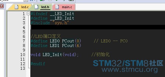

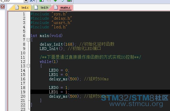

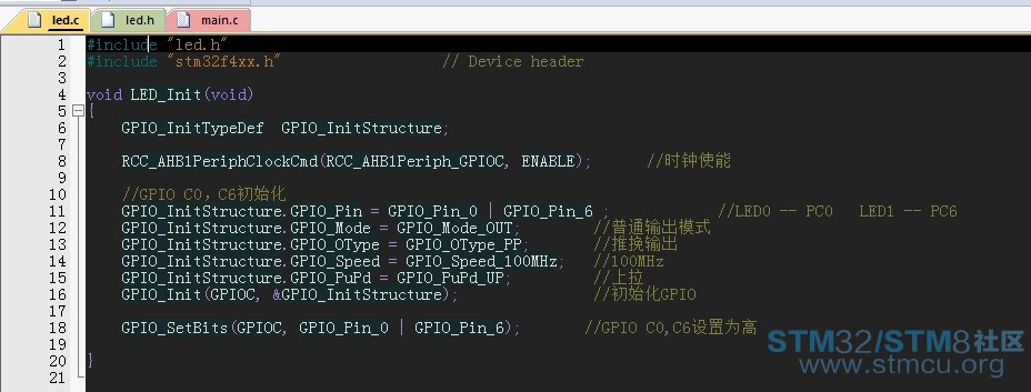

    RT: STM32跑马灯实验 编译通过 可以上传 LED灯就是不亮。  小弟之前是专门搞硬件开发的,现,在想学学嵌入式,板子是自己做的,MCU用的是STM32F407VGT6。用J-link调试的。
代码如下
2018-05-30 10_50_19-E__Uri_MDK PROJECT_Study_template-1_LED_USER_Template-1_LED..jpg 2018-05-30 10_50_40-E__Uri_MDK PROJECT_Study_template-1_LED_USER_Template-1_LED..jpg 2018-05-30 10_51_11-E__Uri_MDK PROJECT_Study_template-1_LED_USER_Template-1_LED..jpg

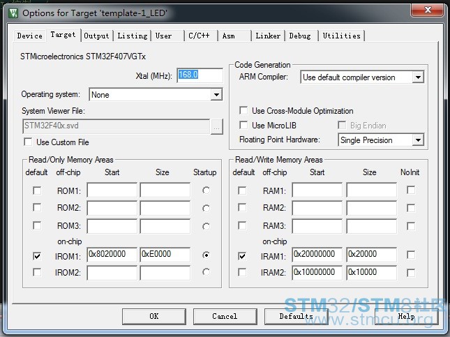

芯片设置如下
2018-05-30 10_51_25-E__Uri_MDK PROJECT_Study_template-1_LED_USER_Template-1_LED..jpg

电子星辰 回答时间:2018-5-30 11:45:32
还没看见LED的问题,先说一个,我记得Target的Xtal是设置的外部晶振的频率,不是芯片的主频。你的晶振不会是168MHz的吧?

gz 回答时间:2018-5-30 11:59:05
兄弟,main函数里面没有配置系统时钟,看看配置一下结果如何;

Tcreat 回答时间:2018-5-30 13:03:40
PCout的宏定义也要发出来看看

GeekDog 回答时间:2018-5-30 14:10:48
Tcreat 发表于 2018-5-30 13:03
PCout的宏定义也要发出来看看
//IO口操作,只对单一的IO口!
//确保n的值小于16!
#define PAout(n)   BIT_ADDR(GPIOA_ODR_Addr,n)  //输出
#define PAin(n)    BIT_ADDR(GPIOA_IDR_Addr,n)  //输入
#define PBout(n)   BIT_ADDR(GPIOB_ODR_Addr,n)  //输出
#define PBin(n)    BIT_ADDR(GPIOB_IDR_Addr,n)  //输入
#define PCout(n)   BIT_ADDR(GPIOC_ODR_Addr,n)  //输出
#define PCin(n)    BIT_ADDR(GPIOC_IDR_Addr,n)  //输入
#define PDout(n)   BIT_ADDR(GPIOD_ODR_Addr,n)  //输出
#define PDin(n)    BIT_ADDR(GPIOD_IDR_Addr,n)  //输入
#define PEout(n)   BIT_ADDR(GPIOE_ODR_Addr,n)  //输出
#define PEin(n)    BIT_ADDR(GPIOE_IDR_Addr,n)  //输入
#define PFout(n)   BIT_ADDR(GPIOF_ODR_Addr,n)  //输出
#define PFin(n)    BIT_ADDR(GPIOF_IDR_Addr,n)  //输入
#define PGout(n)   BIT_ADDR(GPIOG_ODR_Addr,n)  //输出
#define PGin(n)    BIT_ADDR(GPIOG_IDR_Addr,n)  //输入
#define PHout(n)   BIT_ADDR(GPIOH_ODR_Addr,n)  //输出
#define PHin(n)    BIT_ADDR(GPIOH_IDR_Addr,n)  //输入
#define PIout(n)   BIT_ADDR(GPIOI_ODR_Addr,n)  //输出
#define PIin(n)    BIT_ADDR(GPIOI_IDR_Addr,n)  //输入
GeekDog 回答时间:2018-5-30 14:11:39
你现在学习的话,最好学习HAL库,使用用STM3 ...
#include "sys.h"
#include "delay.h"
#include "usart.h"
void LED_Init(void)
    GPIO_InitTypeDef  GPIO_InitStructure;
    RCC_AHB1PeriphClockCmd(RCC_AHB1Periph_GPIOC, ENABLE);       //时钟使能
    //GPIO C0,C6初始化
        GPIO_InitStructure.GPIO_Pin = GPIO_Pin_0 | GPIO_Pin_6 ;     //LED0 -- PC0   LED1 -- PC6
    GPIO_InitStructure.GPIO_Mode = GPIO_Mode_OUT;               //普通输出模式
    GPIO_InitStructure.GPIO_OType = GPIO_OType_PP;              //推挽输出
    GPIO_InitStructure.GPIO_Speed = GPIO_Speed_100MHz;          //100MHz
    GPIO_InitStructure.GPIO_PuPd = GPIO_PuPd_UP;                //上拉
    GPIO_Init(GPIOC, &GPIO_InitStructure);                      //初始化GPIO
    GPIO_SetBits(GPIOC, GPIO_Pin_0 | GPIO_Pin_6);               //GPIO C0,C6设置为高
int main(void)
    delay_init(168);                                           //初始化延时函数
    LED_Init();                                                //初始化LED端口
    /**下面是通过直接操作库函数的方式实现IO控制**/
    while(1)
        GPIO_ResetBits(GPIOC, GPIO_Pin_0 | GPIO_Pin_6);       //GPIO C0,C6设置为低
        delay_ms(500); //延时500ms
GeekDog 回答时间:2018-5-30 14:12:30
改成这样呢
