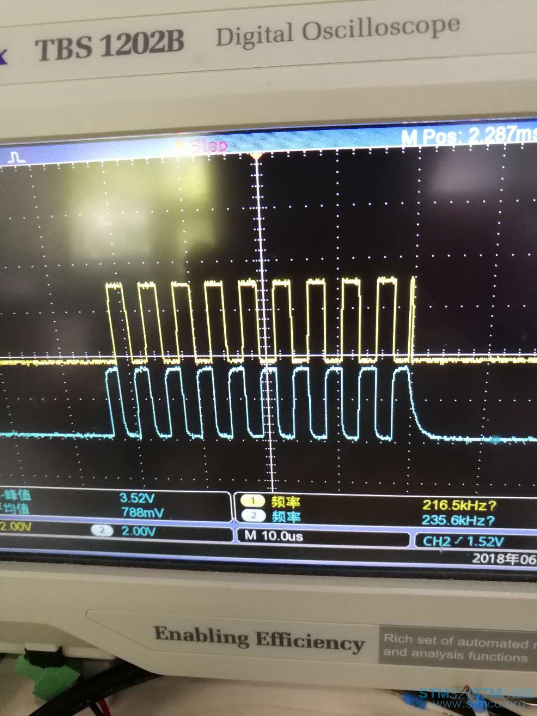

志在远方
回答时间:2018-6-7 07:25:21
a0a.1 32b0c
file:///C:/Users/JiangYz/Desktop/%E5%BE%AE%E4%BF%A1%E5%9B%BE%E7%89%87_20180607071256.jpg
用RCR+1,产生更新中断关闭PWM,可以产生固定个数的PWM了,但是最后一个波,形状变行严重,请问各位有遇到这种情况吗?,应该怎么解决。谢谢!
志在远方
回答时间:2018-6-7 07:28:51
a0a.1 32b0c
可以产生固定个数的PWM了,但是最后一个波形变了,如图
