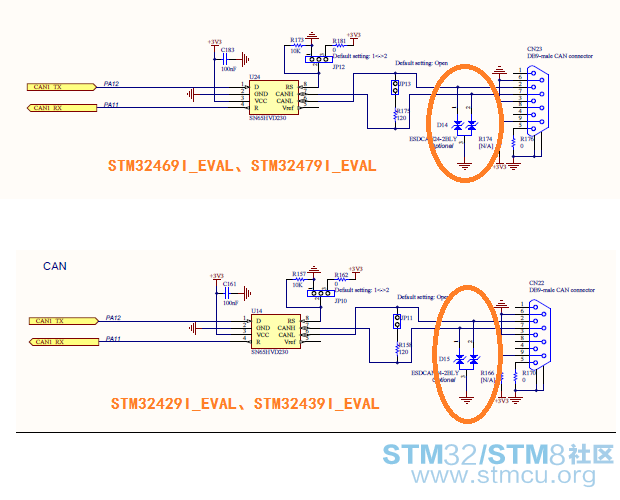

6.8 板卡知识大比拼
2、STM32469I_EVAL、STM32479I_EVAL的CAN芯片是U24,STM32429I_EVAL、STM32439I_EVAL的CAN芯片是U14。
本来以为是破总故意挖的坑。.--------------------------------------------------------------------------------
添加新发现:
STM32429I_EVAL、STM32439I_EVAL电气连接也不相同。
ESD的1脚连的DB9的7脚,2脚连的DB9的2脚。
题目中:
ESD的1脚连的DB9的2脚,2脚连的DB9的7脚。
点评
好的,我们重新看一下  发表于 2018-6-13 09:59
wolfgang 回答时间:2018-6-12 13:19:44
题目中:
没有原理的主要变化。可能版本不一养,标注略有不一样。在不考虑标注的情况下,能取最大相似性。第一题不也是这样的吗?
具备CAN EVAL 文档范围比较多, 主要是M4能缩小范围;
UM1935  Evaluation board with STM32F479NI MCU  (区别CN23 DB9 和DB9)(电阻有编号和无编号)主要看 相同电路及引脚 PA12\PA11
UM1934  Evaluation board with STM32F469NI MCU  (区别CN22 DB9 和DB9) 电阻有编号和无编号)  主要看 相同电路及引脚 PA12\PA11
UM1871  Evaluation board with STM32F446ZE MCU  (区别原理图构图不一致)
UM1668  STM32439I-EVAL evaluation board for the STM32F439 line (区别CN22 DB9 和DB9) (电阻有编号和无编号,JP9和JP12) 主要看 相同电路及引脚 PA12\PA11
UM1667  STM32429I-EVAL evaluation board for the STM32F429 line  (区别CN22 DB9 和DB9) (电阻有编号和无编号,JP9和JP12) 主要看 相同电路及引脚PA12\PA11
UM1461  STM3240G-EVAL evaluation board (区别CN10 DB9 和DB9、电路图少元器件)
UM1460  STM3241G-EVAL evaluation board (区别CN10 DB9 和DB9、电路图少元器件)
UM2248  Evaluation board with STM32L4R9AI MCU  (区别CN22 DB9 和DB9)  PB8、PB9
UM1855  Evaluation board with STM32L476ZGT6 MCU (区别CN5 DB9 和DB9) PB8、PB9
F3xx虽然是M4的原理图也不对,忽略~~
我的理解:要严格讲,没有完全相同的,在此情况下应该找最大相似处,原理图嘛,重在原理,标注这些应该不是主要考点。标注会因版本的不一样。而不一样,电阻的大小等是否标注也不再范围内。
电路的最大相似,就是以下4个
STM32469I_EVAL_板载STM32F469NI单片机的评估板
STM32479I_EVAL_板载STM32F479NI单片机的评估板
STM32429I_EVAL_板载STM32F429NI单片机的评估板
STM32439I_EVAL_板载STM32F439NI单片机的评估板
