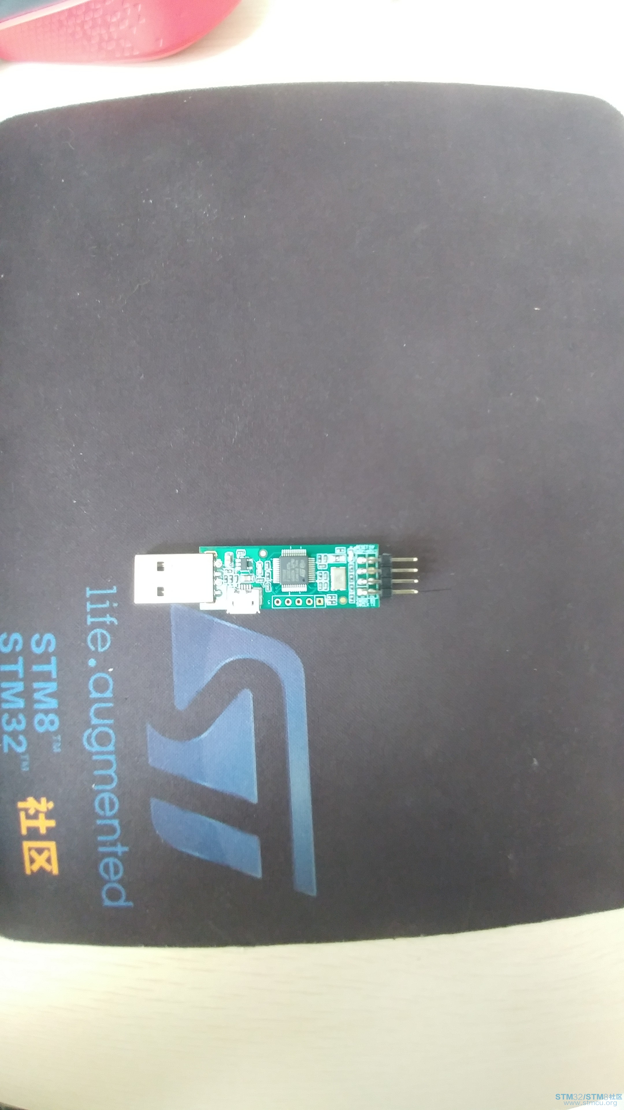

很高兴从论坛申请到XLink,没想到这么快就收到了,打开袋子如下:袋子里面还装了配套的线,感觉这个线很不错,很柔软,不像平时用的杜邦线,插到电脑,测试可以正常使用,有一个虚拟串口,不支持U盘下载,属于阉割版的CMSIS dap,本人对DAPLink研究很久,所以直接适配最新的DAPLink固件,此XLink由屋脊雀做的,咨询了引脚接口,适配了全功能固件,下载进去,可以出现U盘图标,默认支持103的下载。由于对板子的led使用引脚不了解,所以靠近下载接口的灯是不亮的。

非常感谢提供原理图,已经适配新的固件,三个功能都用一个LED表示,可以直接U盘更新固件,更新步骤:下载引脚的nRESET接GND,插上电脑,会显示一个U盘,直接拖入新的app即可,新的app如附件

LED灯只有一个,没什么作用。杜邦线是耐高温硅胶杜邦线。
做这个只是觉得,这个小东西网络卖七八十,太贵了,就找资料做了一版本配我的407。
完全按照X大神的软硬件来做,因为我也不懂CMSIS DAP,所以软硬件也没修改。
附上原理图,有需要的自行下载。

按照DAPLink的设计,应该是有3个灯的,一个功能一个灯。
CMSIS DAP不知道灯为啥只做了一个。
wujique 回答时间:2018-7-10 15:49:10
还有,更新固件可以用仿真器SW下载(JLINK或者另外一个DAP),下方一排插孔就是引出的信号,丝印在背部。
也可以用串口下载,在背面有串口跟BOOT0测试点。

@原来的你 第二个压缩包是直接拖入虚拟U盘中就可以吗?
原来的你 回答时间:2018-7-23 13:36:25
是的
