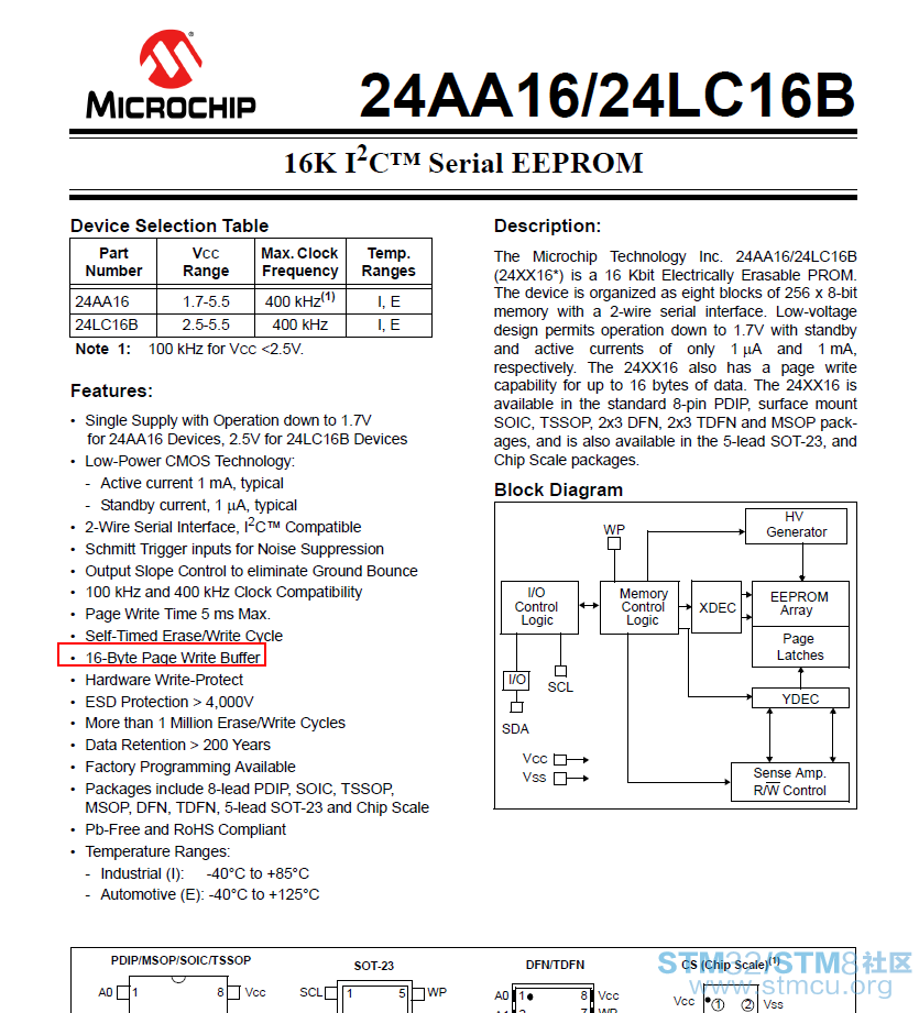

楼主要看你用的是什么芯片了,有的芯片页容量是不一样的。涉及到跨页的时候,需要写页地址的。

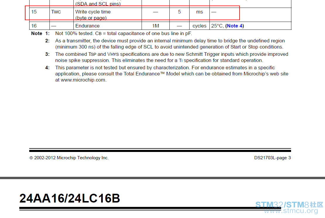

然后在程序中判断,是否跨页,如果跨页,必须发送停止位,延时5ms;然后再次指定新的写入地址,然再次写入数据。每次跨页或最后写入结束,必须加5ms的延时,这个延时手册中是Twc。
