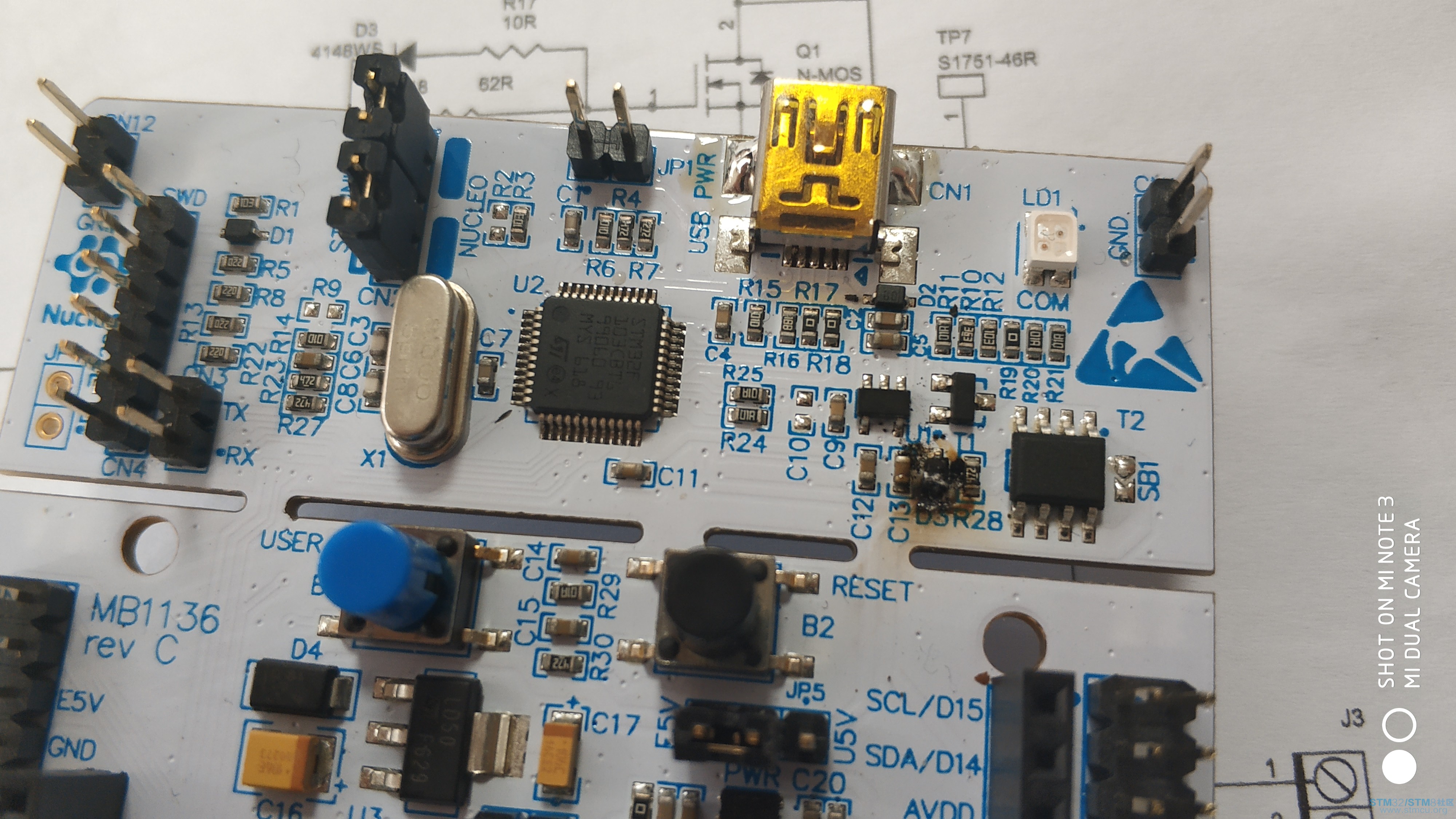

如上图所示,上面的一个二极管被烧了,但是我找不到被烧的原因在哪,求各位大神指点一下

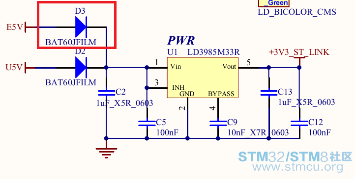

D3是外接5V(E5V)防反接二极管。估计楼主外接了超过5V供电,那只U1 LD3985可能已经击穿了,才会引起D3烧毁。

是的,当时功率板接了40V的电压,因为我看功率板的供电电压是8-48V,所以就调了一个功率比较高的电机,没想到刚上电就烧了。
damiaa 回答时间:2018-8-7 09:54:28
换一个试试。也许是错误的短路了。
黑溱郎 回答时间:2018-8-15 17:26:16
二楼说的有理,可以用万用表测一下是否有短路,找出来替换掉,如果是芯片就麻烦了。
