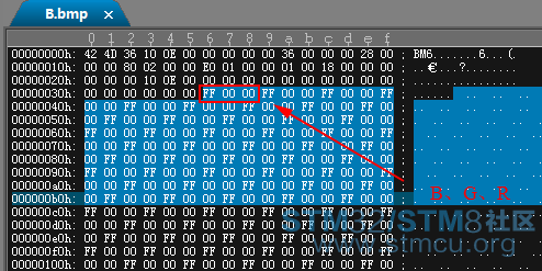

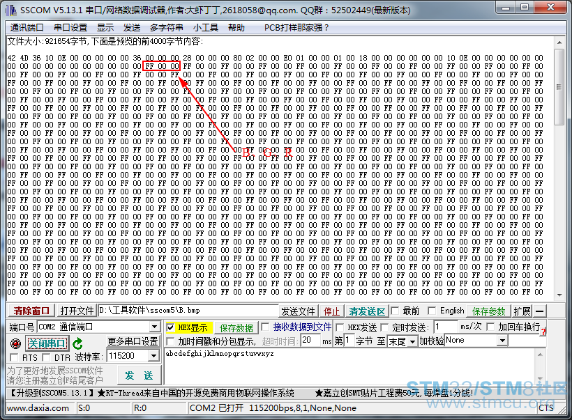

七哥 回答时间:2018-8-10 11:09:50
简单点的,你就传输24位BMP图片吧。
从前54个数据为BMP头结构体,包含文件格式,数据量大小,图像长宽等信息。54之后的全部是RGB图像数据,格式依次是B、G、R。
串口发送数据的话,用文件传输就可以
