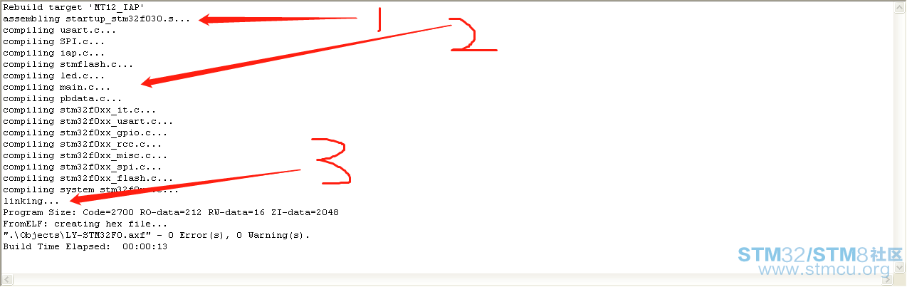

谁知道keil .c 和.h 文件的大概的编译过程,我们都知道...
ssssss 提问时间:2018-8-16 16:58 /

编译打印不是你说的这样

Inc_brza 回答时间:2018-8-17 17:08:01
其实楼上各位说的有对也有错,如14楼所说,需要区分下编译,链接,但是我想补充一下,最好区分一下
预编译,编译,链接。
不管是h还是c文件,其实作用都是一样的,没有什么头文件和源代码文件区分,当然这个理解是基于编译器的,而不是对人的,所以看官别看了就开始喷。例如,我可以再c文件里包含c文件,也可以再h文件里包含c文件,可以再h文件里包含h文件,当然c文件也可以包含h文件,随你喜欢。
预编译,其实就是编译器会先把所有文件中的宏都给展开,这里包含条件编译,常量等等,各位看官也可以再自身的编译器中查看list文件,这是预编译后产生的文件。
然后再进行汇编,把所有的源代码(这里不指明是c还是h,应该可以说是都存在),生成.o文件,
接下来进行链接,最后生成总的hex或者elf或者axf之类的格式文件,当然可以再生成bin文件。
最后 补充的就是,以上这个过程,不管是什么平台,什么ide,什么编译器,都是一样的步骤。

tanic 回答时间:2018-8-17 17:59:55
了解一下  makefile   就会懂得所有编译器怎么走的

ho 回答时间:2018-8-19 10:12:22
wwwheihei 发表于 2018-8-17 11:16
编译打印不是你说的这样
.s文件就是BootLoader,汇编文件中里面会有一句话指向main()。
