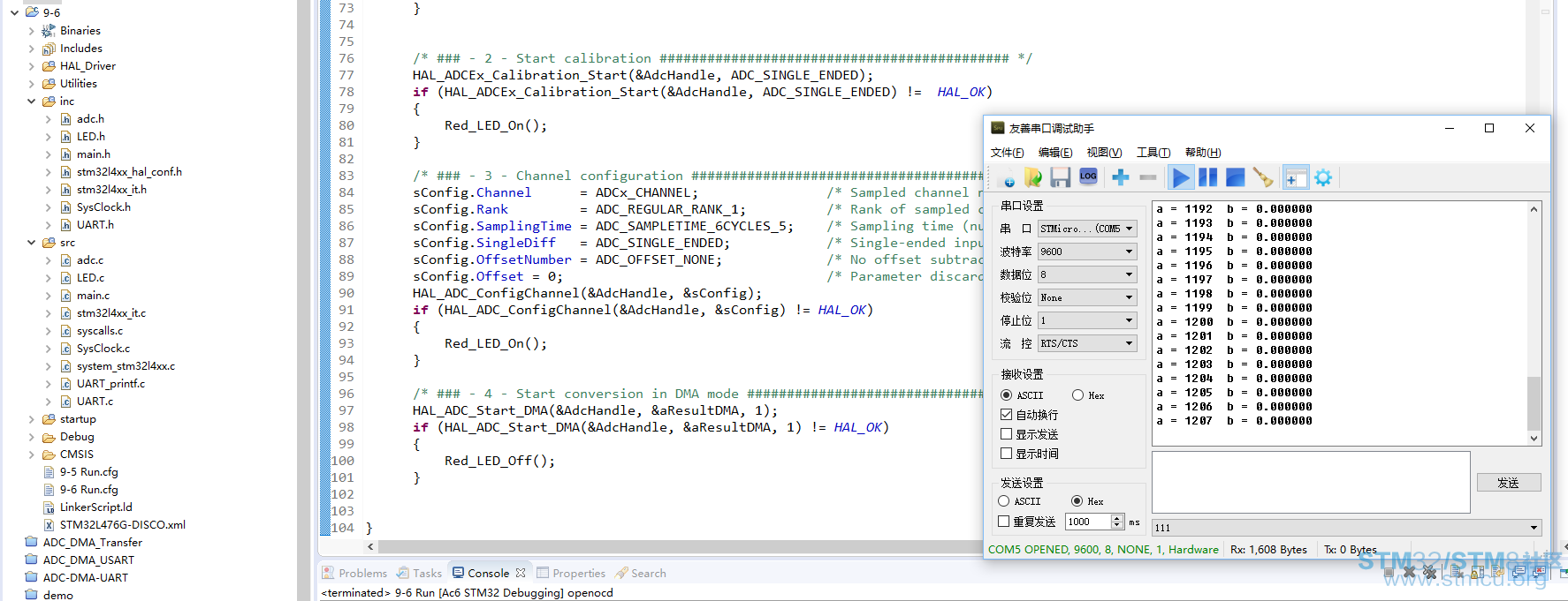

接着我的上一帖。我打算usart显示ADC转化后的数值 aResultDMA ,但是依旧有问题(显示0.000,如图所示)。求大神指导啊,V:chongzi15896main.c 文件内容:

wenyangzeng 回答时间:2018-9-5 17:52:47
这个b=(float)aResultDMA*3300/4069;
没有在while()循环里,ADC转换结果aResultDMA在循环里没有赋值给b变量。

bbbone 回答时间:2018-9-5 18:38:36
没有在while()循环里,ADC转换结果aResultDMA在循环里没有赋值给b变量 ...
怎么修改呢?我把 b=(float)aResultDMA*3300/4069;   放到while里,依然没起作用啊
老哥
bbbone 回答时间:2018-9-5 19:00:39
问题 出在第四步,main文件的102行 。 我在第四部后面加一个Green_LED_On,这个灯是不亮的。之前部分都会亮。
/* ### - 4 - Start conversion in DMA mode ################################# */
          HAL_ADC_Start_DMA(&AdcHandle, &aResultDMA, 1);
          if (HAL_ADC_Start_DMA(&AdcHandle, &aResultDMA, 1) != HAL_OK)
                  Red_LED_On();
          Green_LED_On();
wenyangzeng 回答时间:2018-9-5 20:03:59
老哥
楼主应该先确保读到ADC值,才能正确赋值给变量b。
ST官方代码应该多参考
