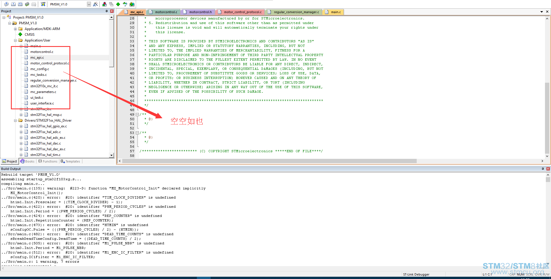

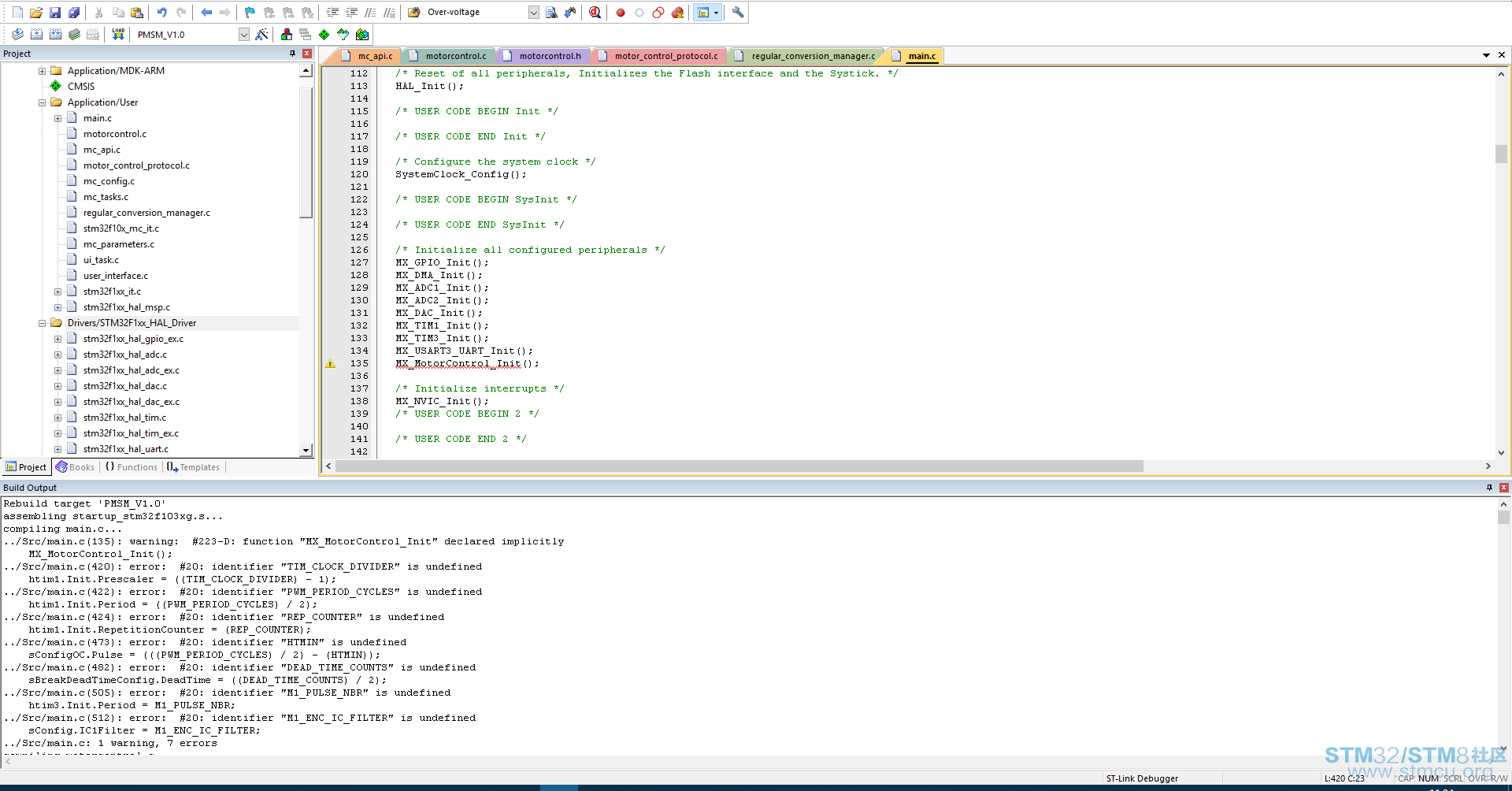

我之前用的en.x-cube-mcsdk(5.2.0)版生成的工程可以直接在keil5下面编译运行,但是我发现我换了en.x-cube-mcsdk-ful(5.2.0)版本以后出现如下图所见的现象,而且.c文件里没有任何函数的实现。这个是什么原因 呢?
.c文件什么也没有
.c文件什么也没有

检查一下CubeMX中的设定,在Help-->Updater Settings中的Repository Folder设定 ****/STM32Cube/Repository/
最后这个斜杠“/”是不能少的,另外检查下这个目录下是否有MCSDK_v5.2.0的文件夹
