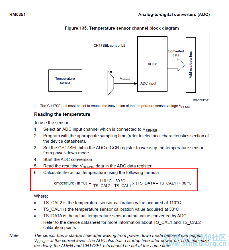

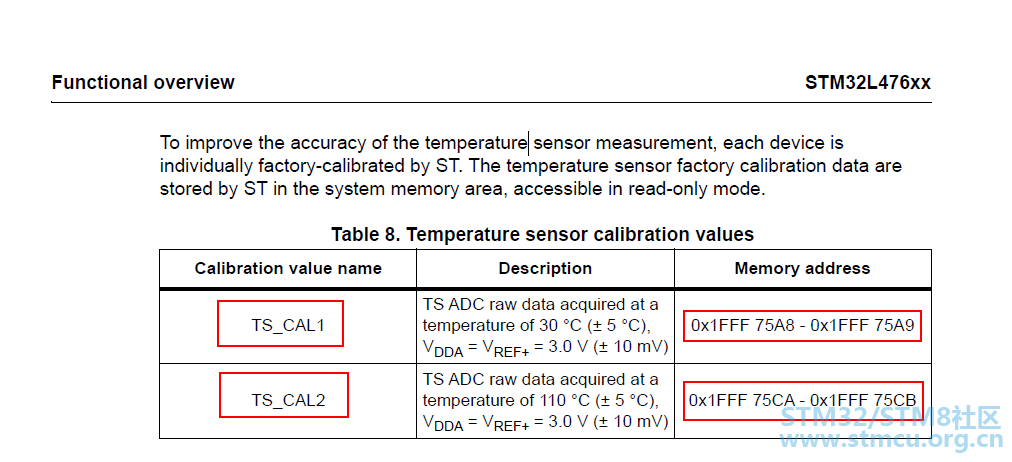

就想知道STM32L476RG这个块板子的内部温度ADC采集以后怎么把采集到的值转换成温度的。。。或者有能大佬贴一个电气特性图么。。

从AD通道CH17读出16位数据TS_DATA,从0x1fff75A8,0x1fff75CA分别读出16位的数据TS_CAL1、TS_CAL2,带入公式。
