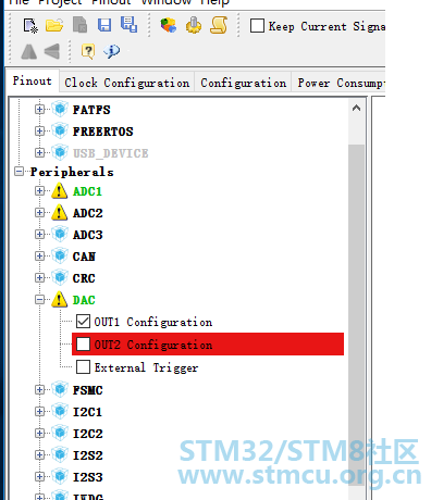

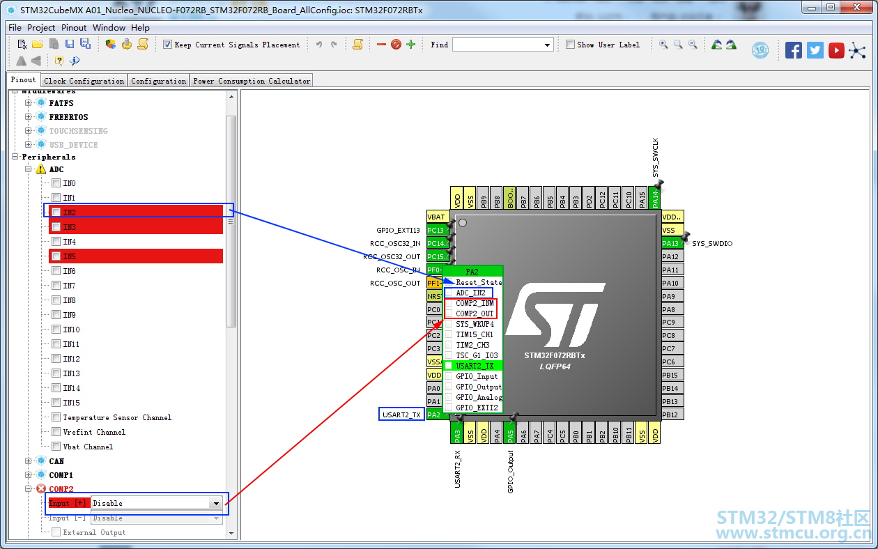

红色表示该功能被其他功能占用,无法使用,黄色表示部分功能被占用,比如下图DAC出现黄色,则DAC2无法使用,DAC1可以使用

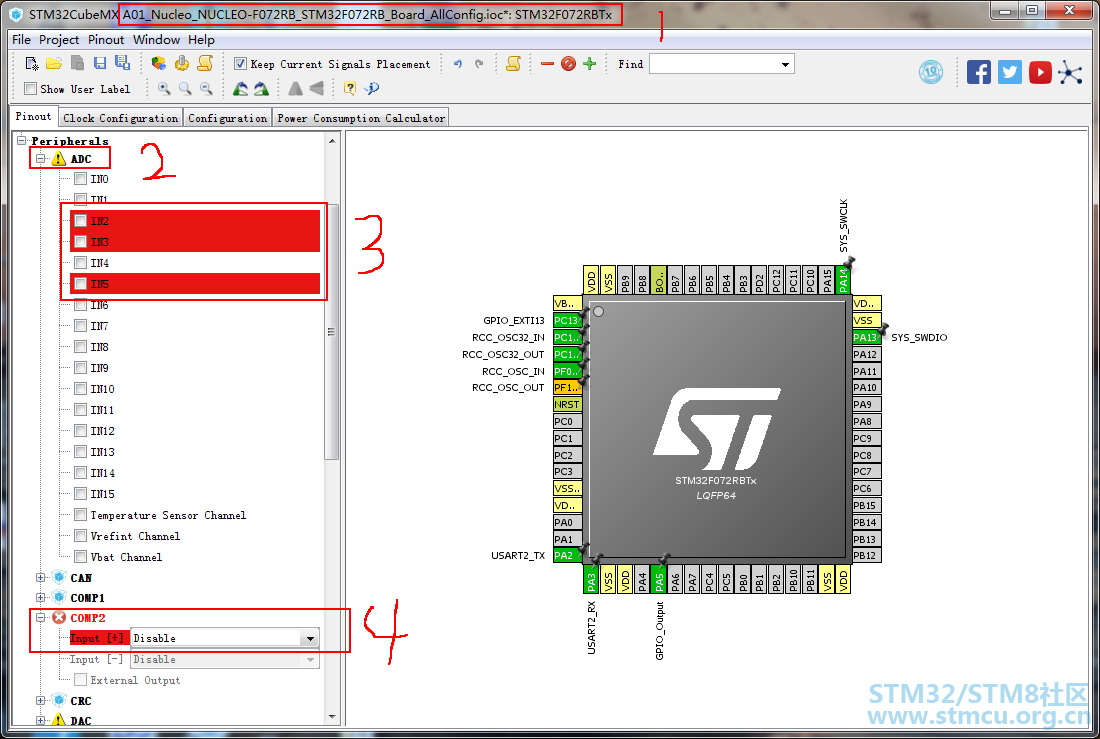

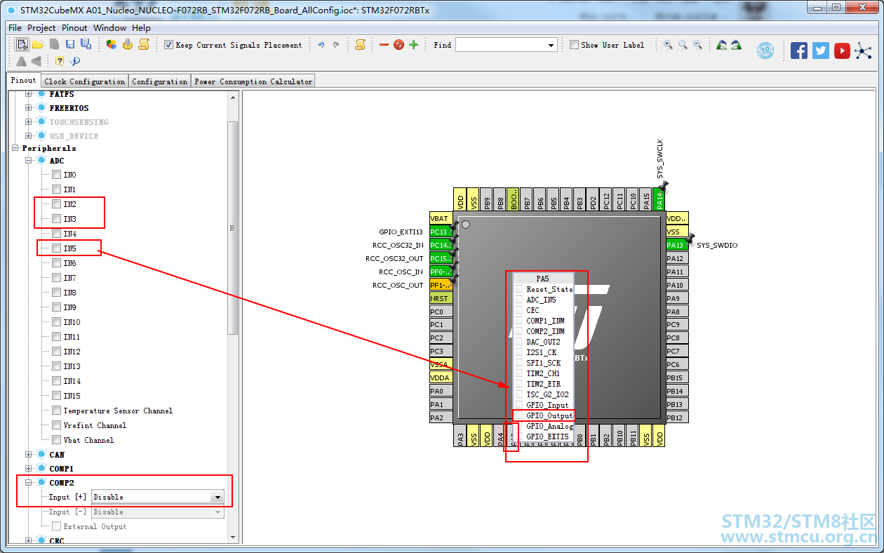

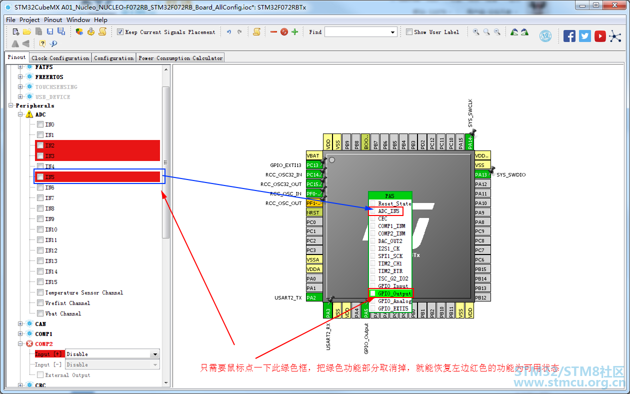

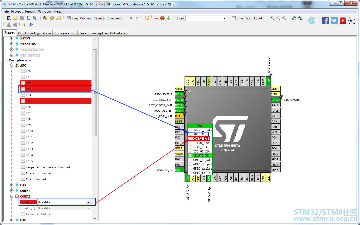

关于这黄色、红色冲突,你都发了三贴了吧!还搞不定?给你传的文档没看吗?就是STM32CubeMX的帮助文档,这点英文非常简单,字面什么意思,那就是什么意思,不像中文有时还得靠语气、说话方式、具体情景来区分。
那你写个需求,给你配置一个工程就是了。本身不要这些标黄色和红色部分功能的话,是不用管的。一旦标成红色,相应功能选项的框中你的勾选不上的。有黄色、红色标志,对于一个工程来说是正常的。

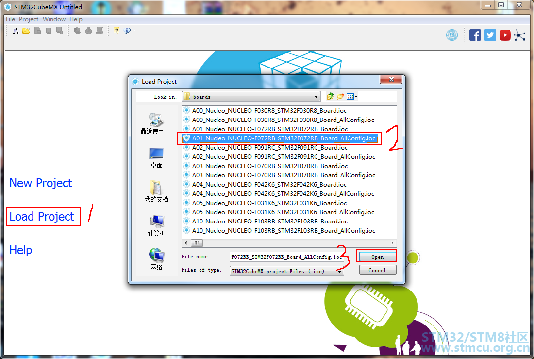

比如,我随便打开STM32CubeMX自带的样例工程“A01_Nucleo_NUCLEO-F072RB_STM32F072RB_Board_AllConfig.ioc
”,一样也有很多黄色和红色项。但是不影响使用,为什么要去管呢?
你多看看手册,如果连这点问题都搞不定,你可能就要评估一下你是否应该使用Cube了
比如,我随便打开STM32CubeMX自带的样例工程“A01_Nucleo_NUCLEO-F072RB_STM32F072RB_Board_AllConfig.ioc”,一样也有很多黄色和红色项。但是不影响使用,为什么要去管呢?
