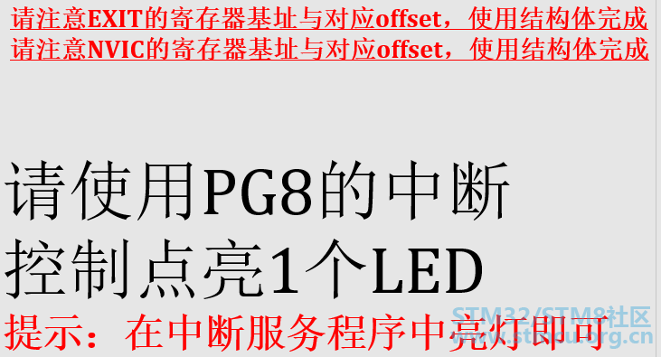

alice1999 回答时间:2018-11-27 19:34:15
这个就是我们的作业要求要把亮灯的代码写到PG8中断里去

jeffhe1 回答时间:2018-11-28 08:19:20
要用外部哪隻 pin 做中斷源 必須在 EXTI 做設定 , NVIC 是開啟中斷 , 2個以上的中斷 優先權設置

brucewoo 回答时间:2018-11-28 10:54:58
NVIC是ARM核心的,EXIT属于外设。
要使用外部中断,NVIC和EXIT都要对应着设置。
