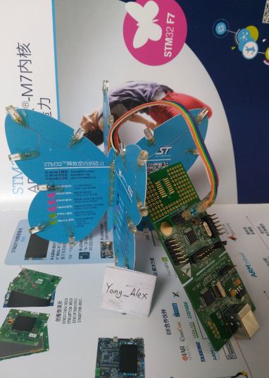

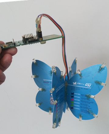

       前几天收到了论坛活动获奖的STM8S-Discovery板,又赶上论坛元宵节搞活动,于是有了下面的DIY。
       最初是想自己用纸板裁剪切割出灯笼的框架,后来看到了之前参加ST周年活动时获得的蝴蝶书签,灵机一动。。。。
       看看最后的成品照,怎么样,还不错吧?
       白天点灯的效果:

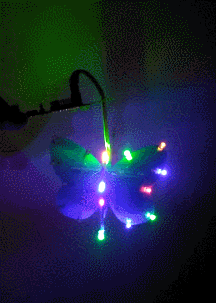

       夜晚点灯的效果:
       好了,说说原理图吧,很简单,就用语言描述,不画图了。
       小“福”蝶灯笼的灯采用四种颜色的LED灯(蓝绿各两个,此外还有红和橙),每组6个,共四组,通过洗导线连接成4X6的LED阵列。一个蝴蝶翅膀上一组6个LED灯。  每行4个LED灯,接一个限流电阻。共用10个GPIO,其中6个控制行,4个控制列。程序很简单,10个GPIO都设置成推拉输出,通过4X6的LED阵列上的LED构成H桥。代码里只是用了GPIO的位操作,实现了LED灯的层层点亮,翅膀旋转点亮,翅膀扇动点亮,全灯闪烁等效果。

夜晚点灯的效果中动图压缩的有点太厉害了。
