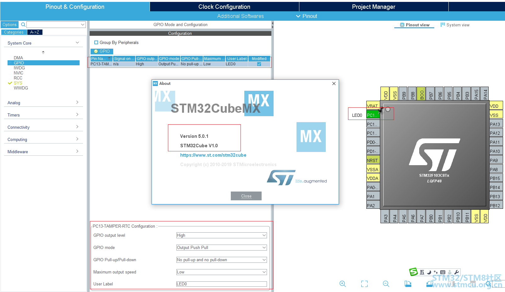

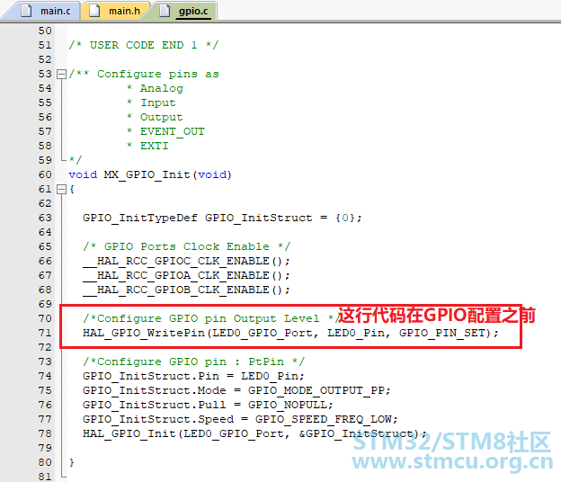

新手,刚刚入STM32坑,使用STM32 CubeMX生成点灯代码(HAL版本)。可是出现一个问题,百思不得姐,详细看了代码后才发现端倪,如下图:
导致我往某宝上买的十来块的小板子上烧代码运行时(板子是正常的),PC13一直是亮的,main函数里的HAL_GPIO_TogglePin压根就不生效。
就这个问题坑了我一夜,想不明白。我曾经怀疑板子有问题,可是直接用keil写的库函数版本点灯运行是正常的。
我的STM32 CubeMX版本截图如下:
后来将第一图中的红色框代码注释(或挪到GPIO配置初始代码)之后正常。

wenyangzeng 回答时间:2019-3-2 16:23:13
CubeMX应该是针对下拉点亮LED的板子预先拉高GPIO口,这样初始化GPIO后LED是熄灭的。可能刚好楼主是高电平点亮LED的设置。把它改成:
HAL_GPIO_WritePin(LED0_GPIO_Port,LED0_Pin,GPIO_PIN RESET);即可
impulsehu 回答时间:2019-3-2 18:18:51
wenyangzeng 发表于 2019-3-2 16:23
CubeMX应该是针对下拉点亮LED的板子预先拉高GPIO口,这样初始化GPIO后LED是熄灭的。可能刚好楼主是高电平点 ...
我最初也是以为这个问题后来改的GPIO_PIN_SET,默认配置里 GPIO output level 就是LOW,映射到代码就是那行参数为GPIO_PIN_RESET,也是不行。将那个writepin放到 init配置初始后 执行都没问题。
impulsehu 回答时间:2019-3-2 18:21:46
impulsehu 发表于 2019-3-2 18:18
我最初也是以为这个问题后来改的GPIO_PIN_SET,默认配置里 GPIO output level 就是LOW,映射到代码就是那 ...
补充一下,开发板里PC13是低电平LED才亮。

wenyangzeng 回答时间:2019-3-2 20:47:40
楼主的压缩包有问题,解压缩不了。
看了一下1楼的图,楼主的LED0是在PC1,而楼主的LED0操作是在PC13当然不正常了。

看了一下1楼的图,楼主的LED0是在PC1,而楼主的LED0操作是在PC13当然不 ...
F103C8T6的2号脚是PC13,MX的界面有点挤,显示不全。
