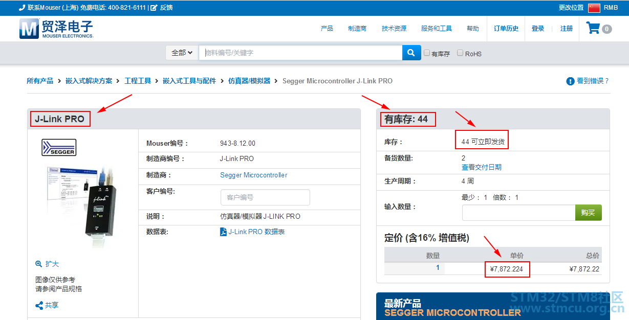

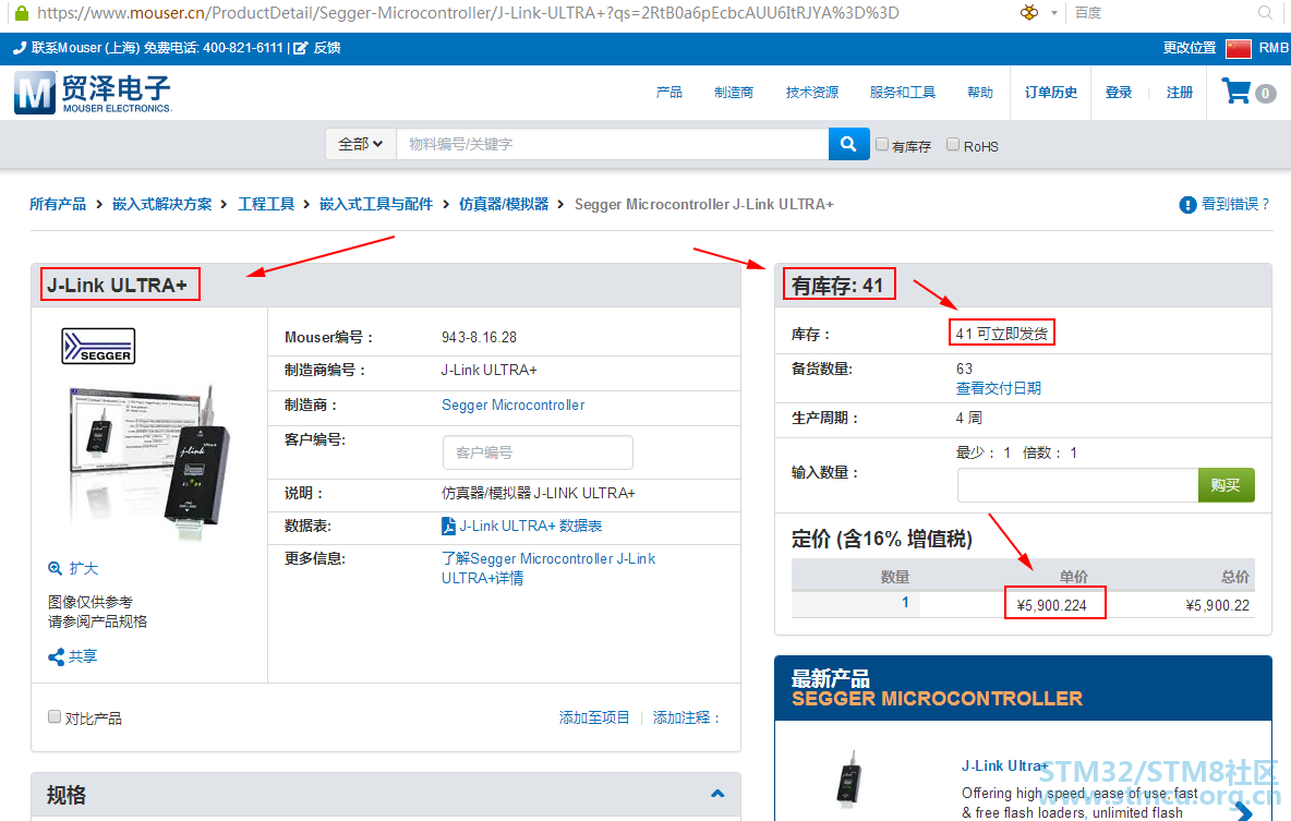

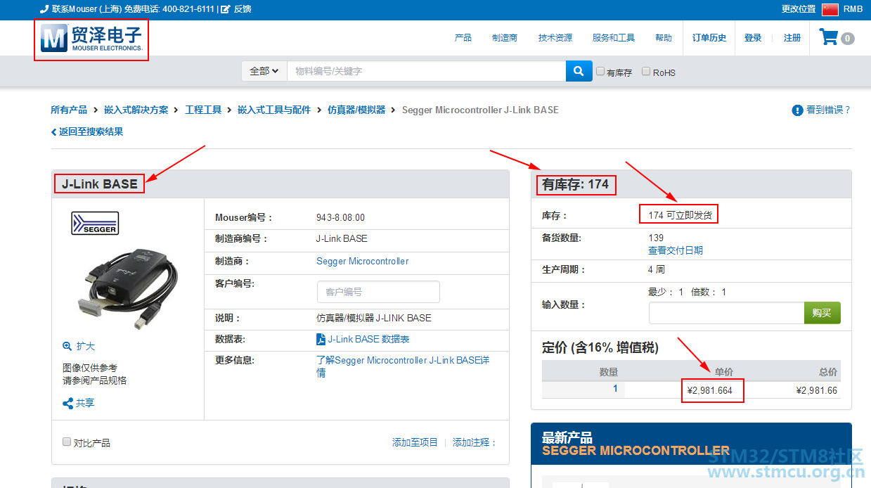

七哥 回答时间:2019-3-20 18:15:54
贸泽有,看上哪款了?只要钱够就好办!
