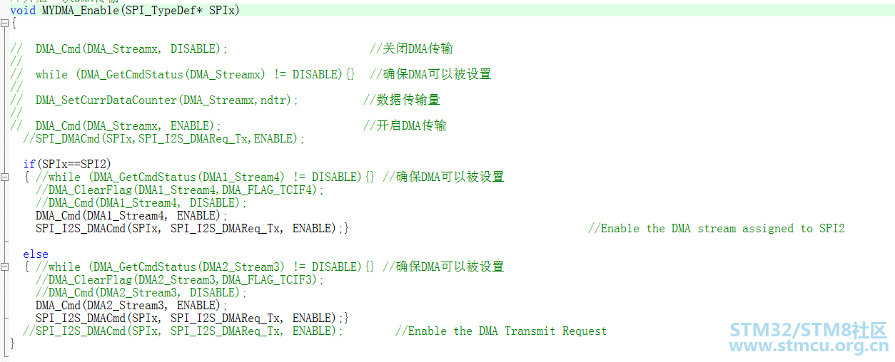

周期触发DMA,传数组到SPI,在F103上一直正常,移植到F405上出问题,
具体表现在,不打开串口和TIM中断,DMA可以准时发送数据
一旦打开串口或者TIM中断,DMA使能函数被调用后,总是慢个2-6us,SPI才发送数据。。
最先以为是串口或者TIM中断影响了DMA使能函数的调用,做了个计数器监测程序,发现并没有,DMAENABLE()被调用的时刻正常(误差0.3us以内),那么问题就在于DMAENABLE()后延迟执行了。。
SPI和DMA,中断优先级都已经设置成最高了。。仍然会受到串口TIM外设影响。。
第一次遇到外设干扰DMA,岂止蛋痛简直是蛋碎了。。难道是F405内核的问题吗?
程序:
这是调用DMA程序,rectim5是测试用,通过读TIM5计数器,检查被执行时间点对不对,只有+-0.3us误差是没问题的
DMA使能程序:

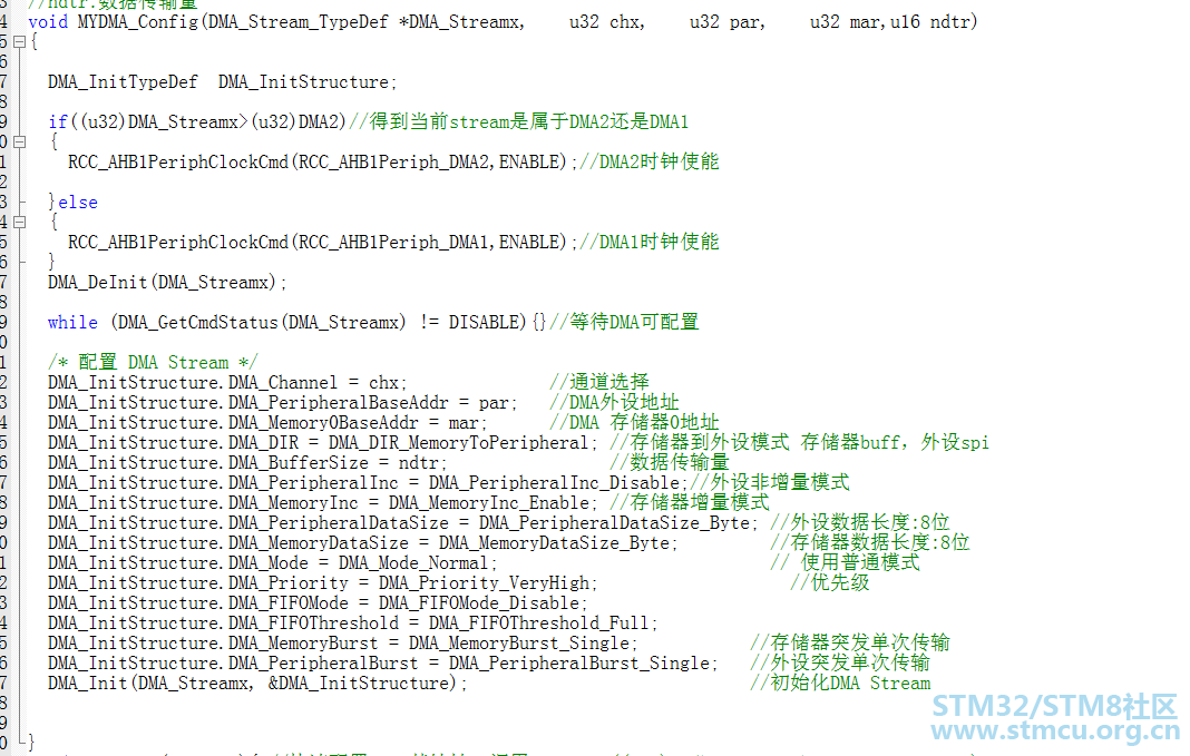

初始化程序:
DMA优先级已经设置为高

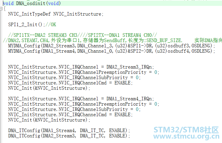

中断优先级最高:
SPI初始化程序:

这明显是因为, 串口和TIM的中断引起的, 要证明这一点很容易,加上红色这两句, 如果不再受影响就证明这猜测是正确的。
__set_PRIMASK(1);
DMAENABLE()
__set_PRIMASK(0);
