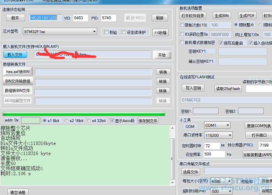

stm32 SWD模式脱机烧录器,有需要的看看。
, x, u" Q( w4 }0 ?+ L, X   脱机下载需要密钥。- @" K# j0 f9 E$ L  z. [
  没有密钥的只能脱机下载 内部固定的一个 STM32F103C8T6 串口1打印8 L& d6 X8 Q. t$ Z' N5 H6 j
   “lock_arget_run test->169” ,此程序加了读保护,( R/ i8 F4 V* Q
  烧录器演示每次自动清读保护并重新下载/ |. k  T3 J* v/ h5 M$ T
   测试烧录118K BIN文件 用时7秒;" \; s6 F, ?" |+ L# R
   测试USB HID传输 118K 用时2.12秒;5 Z# m& J0 h; |3 d
  支持一键下载,自动下载,自动清读保护;
' {! d! h6 d, {6 {+ V# L  可以限制烧录次数,脱机数据加密功能2 K( _+ J; O! P* j' }1 F6 [

天臆弄人 回答时间:2019-9-29 15:47:44
如果之前有用过这套做过板子的,可以联系我- l2 A; f9 M1 O1 M( T+ n+ e
做了支持CMSIS_DAP的兼容,即可以脱机下载,也可以用DAP,/ ~( T( w, L! O4 h
DAP 支持10M,稳定性好,并且支持KEIL5 软件上的reset run功能,
5 B# w6 c. ^$ }; h: m支持3线复位,GND,SWDCLK,SWDIO.
